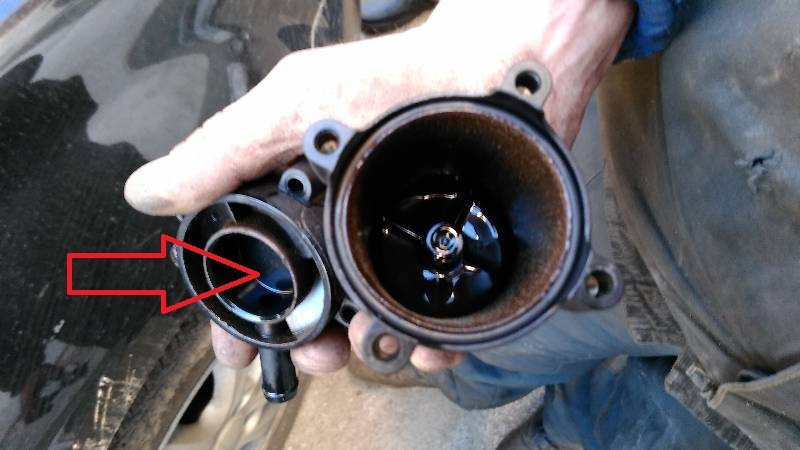

Немножко результата после установки фильтра паровой фазы с отстойником.
268377938_3_644x461_filtr-parovoy-fazy-a
А это все могло быть в форсунках...

Воговская дрянь проходит через любой фильтр. Такой тем более. Тут просто бумага.
Так что , как повезет
Посмотри внутреннюю часть, она чистенькая, таки бумага работает?
