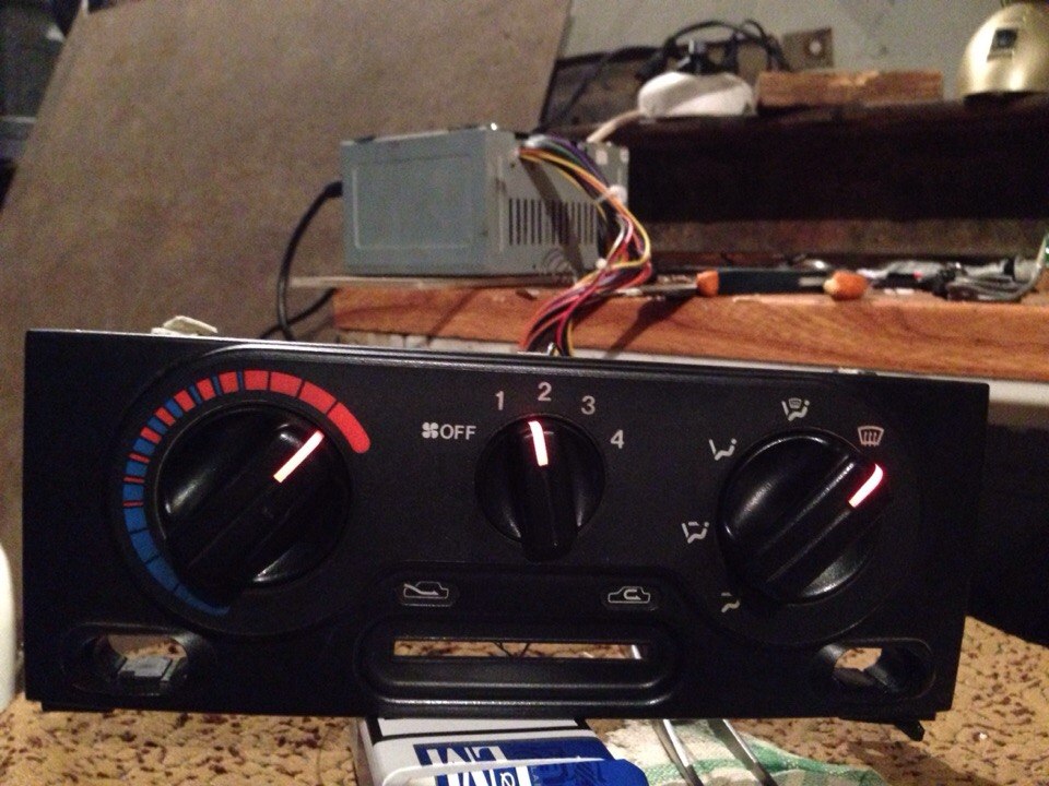

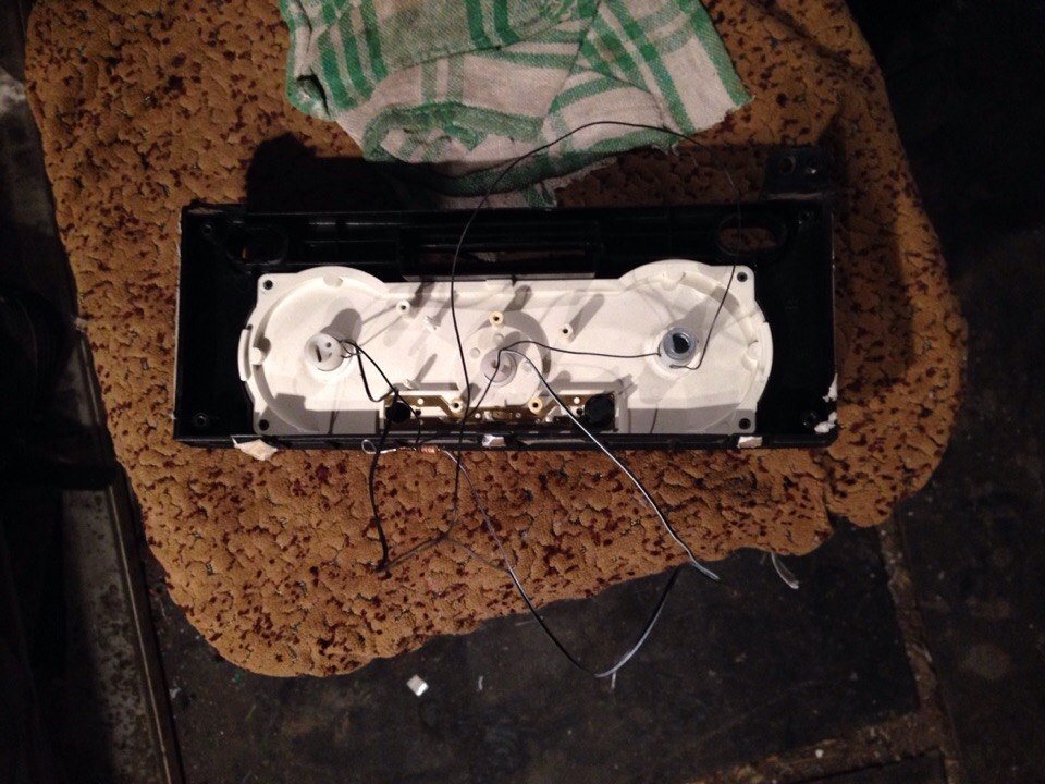

Пошел дождь, уныло так, все медленно, пока снял панельку, пока разобрал, пока покрутил в ее в руках. Достал старую приборку, откалупал смд диоды, почесал репу, не в топку их, начал пилить на обычных, с этими микробами лень было связываться. Взял обычные диоды и напильник ))) паяльник, сверло, шлейф с компа, сопротивление, пекаль термо паламался, дракон дома забыл, диоды садил на прозрачный (и чутка черного) силикон,
В общим писать особо не о чем, мануалов куча. Успел, а точнее хватило только на подсветку крутилок, позвонила слепая и после беседы с ней, дабы не переезжать в гараж на пмж поехал домой.

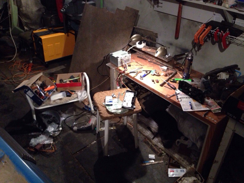

слабонервным не смотреть, временное рабочее место

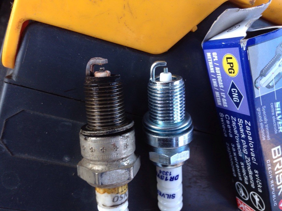

замена аромо свечей)))
выкрутил Denso W20TT, в крутил Brisk DR15YS, времени на поиск LR15YS не было, на рынок к местным барыгам нихачу, тем более разница только в Dключа и я типа жэ адинишесть))))
ТТ пусть пока полежит на полке, Бриск, он такой Бриск, на Иридиум денег пока нет))
это с первого, чет в "каке", остальные без отложений
пробег: забыл посмотреть)

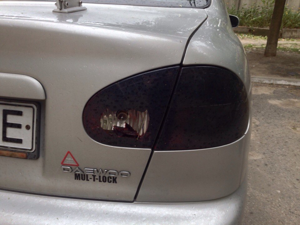

на форуме у  были приобретены ДХО мадэ ин чайна)) т.к. пока нет 2х пятиногих реле, было принято решение их установить и прокинуть провода. опуская подробности 1на ДХОшка не работает Оо
​печаль-беда, вскрыл, а там проводок отломался где-то под толстым слоем китайского герметика. Ну ладно, завтра вскрытие вылечит.
Обычные, китайские ДРЛки.
а вот такая попаболь с ними приключилась.
ну хоть последняя няшка (ну пусть так хотябы для меня будит) встала на свое место без проблем. Моей квалификации хватило  :D
вот такая штука (Осрам, епт :\m/:) осела в задних поворотах.  спасибо ))

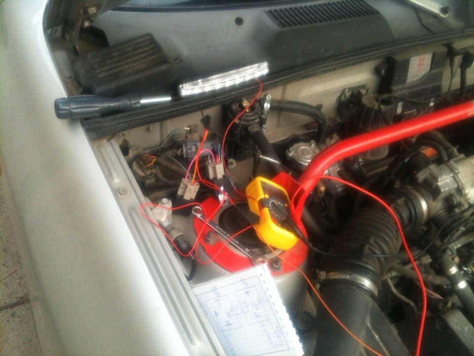

Прикрутил ДХО к бамперу, решил не заморачиваться с снятием фар, поломал сверло и огрызком сверла рукой просверлил по 2 отверстия на крепления.
схему подключения скомуниздил у
. 2 пятиногих реле, к лампочке давления, зажиганию и габаритам, тестовый макет заработал, но не хватило времени доделать, закончились расходники. Так что завтра уже буду кататься с ДХО и можно колупать туманки.
