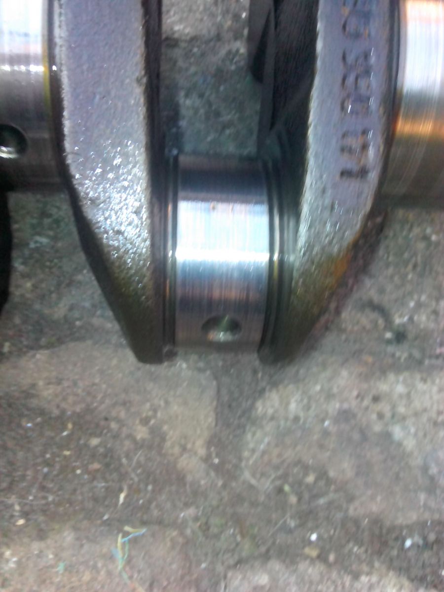

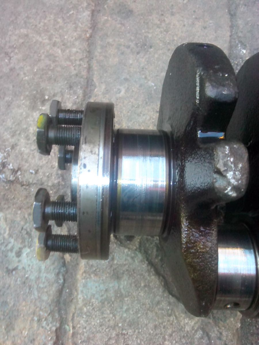

коленвал смотрели и промеряли 2 разных моториста, в разных местах (ух я и намучился искать мотористов в чужом городе). Их вердикт: можно шлифовать, но только если некуда деньги деть. Сказали, что там даже не износ, а просто видно, что он в двигателе стоял. Замеры микрометром показали тот же результат. Шейки чистые, без царапин и задиров. На коренных шейках ногтем износ не ощущается на шатунных тоже существенного износа нет.

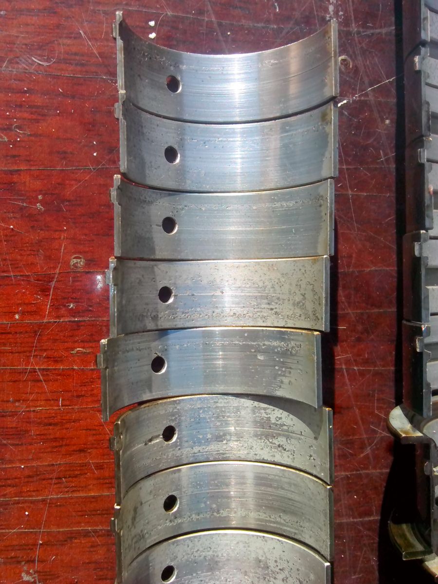

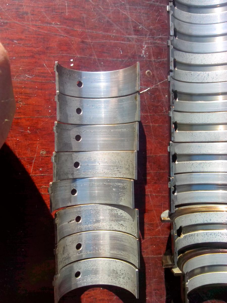

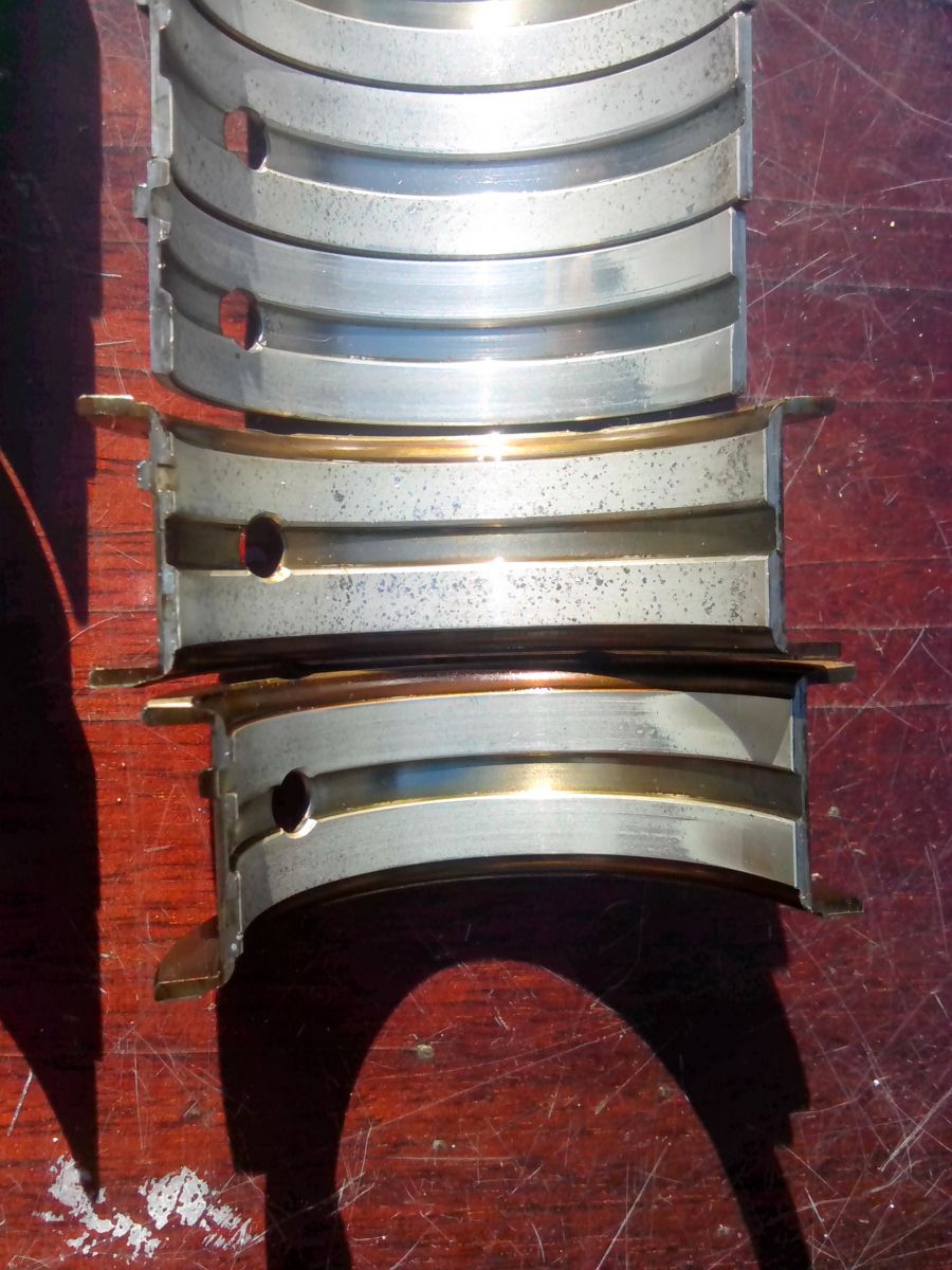

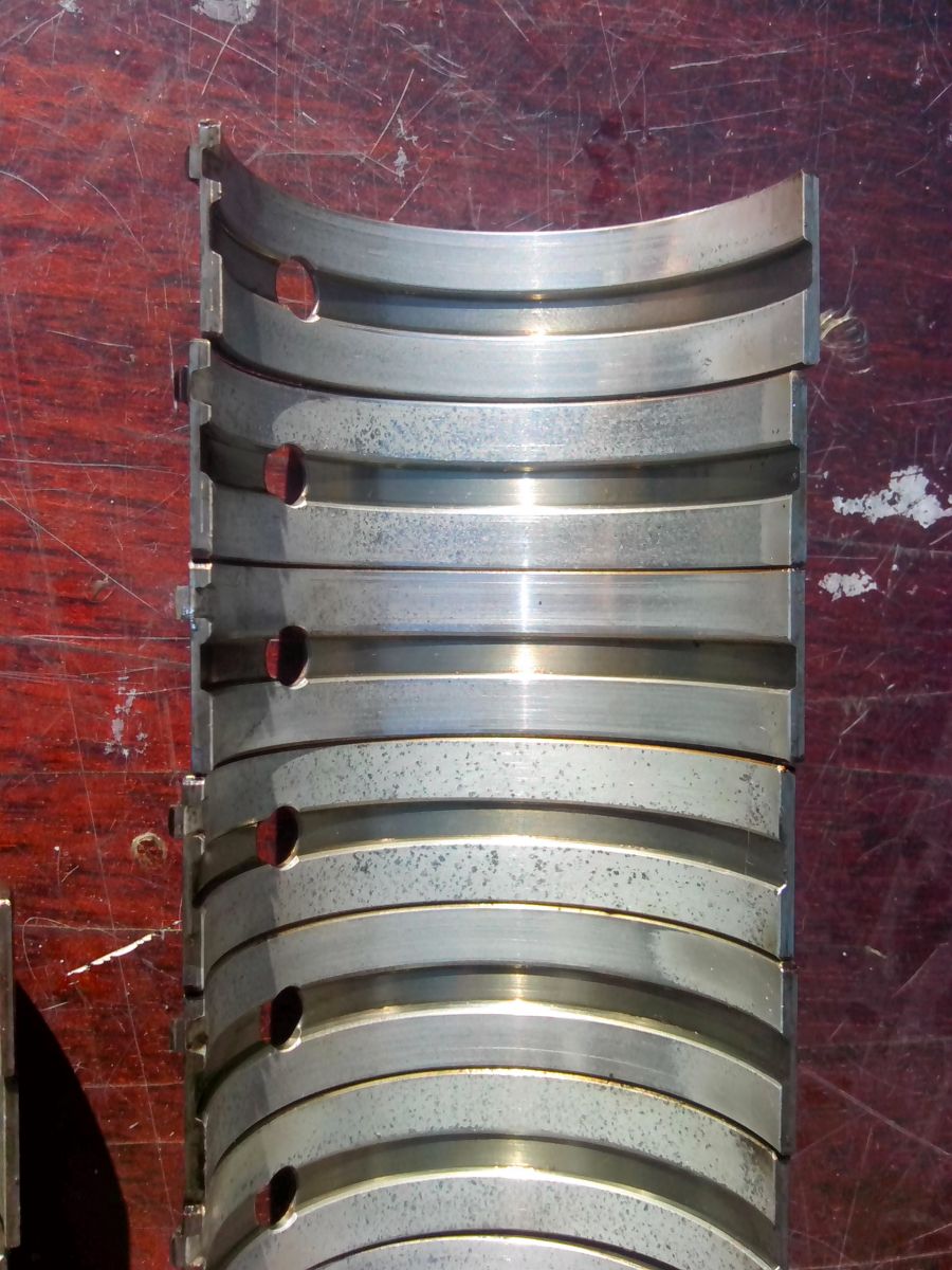

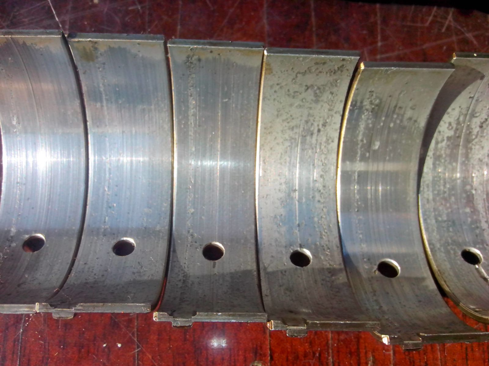

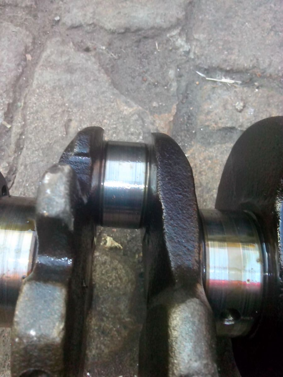

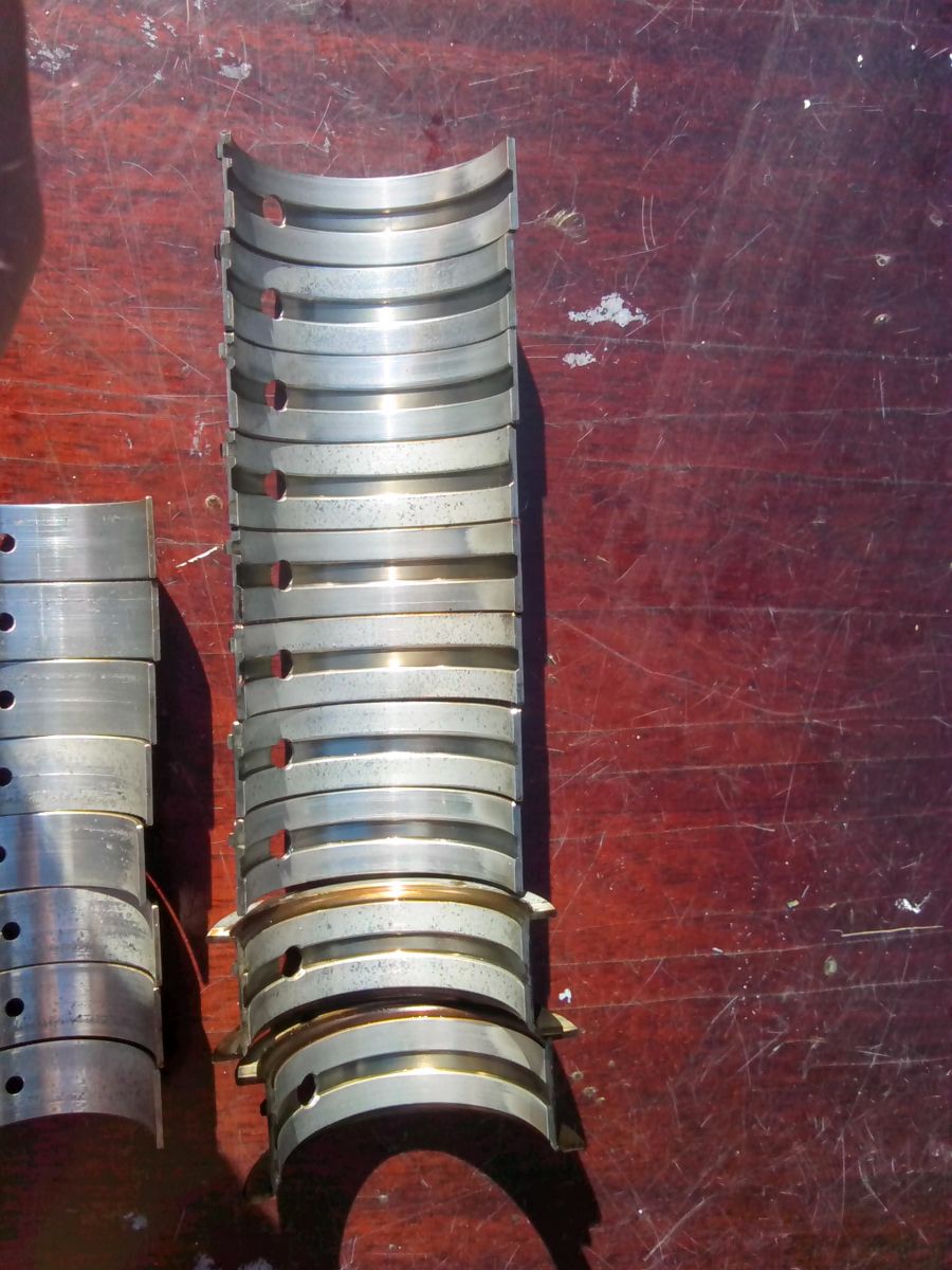

Заменен коленвал, вкладыши.
Давление 0,8 хх на горячую, 1.2 на холодную. При 2000 давление 3. :wall:
Фото снятых железок:
gallery_49385_5324_162144.jpggallery_49385_5324_273449.jpggallery_49385_5324_221504.jpggallery_49385_5324_155619.jpggallery_49385_5324_216161.jpggallery_49385_5324_113553.jpggallery_49385_5324_228026.jpggallery_49385_5324_410518.jpggallery_49385_5324_260545.jpg
Может кто нибудь по личному опыту сказать, какое давление при измерении мех.манометром должно быть?

Как моторист ставит новое колено с вкладышами , когда не выявил причину кончины шатунных вкладышей , которые накануне менялись ? :wall:
https://lanos.com.ua/topic/85879-razyskivaetsya-davlenie/page/2/#findComment-1865140
На
А разве работа двигателя без масла не причина?
...пробило датчик, выплюнуло разъем, выгнало масло....
Змінено користувачем tdu
https://lanos.com.ua/topic/85879-razyskivaetsya-davlenie/page/2/#findComment-1865162
