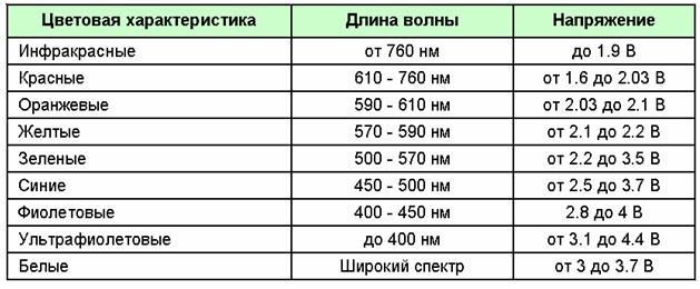

позвольте не согласиться с тем что напряжение питания у всех светодиодов одинаково,
оно не может быть одинаково в силу физизических свойств материала полупрводника и зависит от диапазона.
если нет справочника по светодиодам под рукой, то
можно запомнить что диапазон рабочих напряжений зависит от цвета свечения (диапазона излучения ),
инфракарсный до 1.9 вольта, далее от  2  вольт  (красный, желтый) до 3,3 В (синий, зеленый) и 3.7 (белый)
Обычно светодиоды рассчитаны на силу тока в 20 мА.
