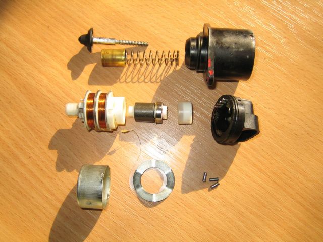

если с подгазовкой, то не хватает воздуха.
попробуй перед стартом утопить конус рхх. вставить и попробовать завестись. можно без разъёма рхх.
а может датчик давления глючит.
https://lanos.com.ua/topic/85840-avto-ne-zavoditsya/#findComment-1894132
"а может датчик давления глючит"
проверил... все исправно.
а как утопить конус? можно так регулятор сломать
https://lanos.com.ua/topic/85840-avto-ne-zavoditsya/#findComment-1894145
должен при небольшом усилии шток двигаться. у меня на родном рхх начал плавать хх. шток ходил туговато. поставил новый, у него шток легче ходил. плаванье пропало.
там принцип работы - типа гайка-винт (шток)
https://lanos.com.ua/topic/85840-avto-ne-zavoditsya/#findComment-1894151
Не надо ничего двигать,можно сломать.РХХ должен сам становится в исходное положение,(у меня 39 шагов)а дальше в зависимости от потребности.И толку от того что искусственно создавая условия один раз заведете?Это должно работать постоянно.

а насчет "гайка-болт" все верно только это червячная передача и попытки протолкнуть шток могут привести к обламыванию зубцов.
на счет "39" это ближе к открыто или закрыто? На старом РХХ смотрел шток выдвигался вперед, аж вылетал ))))
