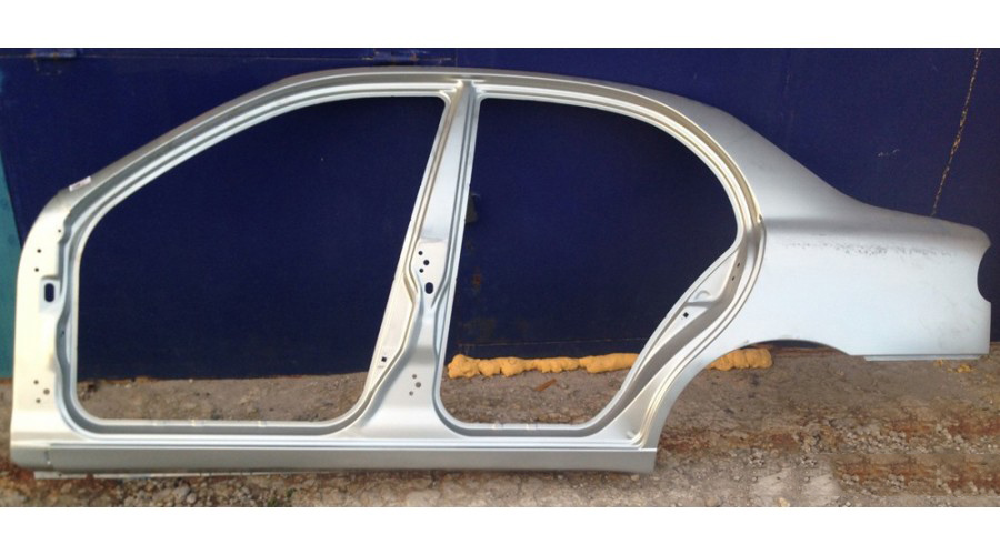

Собственно вопрос. Реально ли снять бокковину у кузова (заднее крыло вместе с дверными проемами) без резки кузова?
Проблема в том, что пошла ржавчина на заднем крыле - сейчас она уже сквозная. Вываривать кусок и вваривать новый как-то не охота. Если эта часть снимается без сварки - было бы просто чудесно.

Нельзя. Кузов Ланоса цельносварной. Только передние крылья съемные на саморезах.
Так что без сварочных работ не обойтись.

Вот же блин. Ладно, спасибо за ответ, будем значит варить.. Чертова ржавчина.

есть рем комплекты заднего крыла.арки это больное место

Так и есть. Лучше вваривать ремкомплектные вставки.
