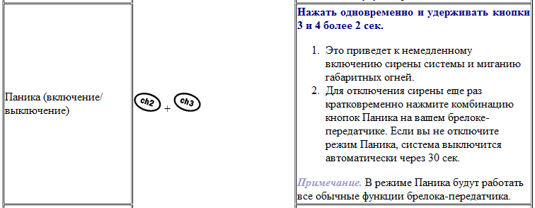

По сути вопросов топикстартера. Одновременным нажатием и удержанием в течение 2 сек двух кнопок закрывания и открывания включается режим "Паника". Выключается он аналогичным одновременным нажатием тех самых кнопок, либо самостоятельно через 30 сек. По описанному глюку никто заочно тут ничего дельного не скажет.  Вариант - подъехать к любому автоэлектрику, занимающемуся установкой сигналок, для решения вопроса.  Не думаю, что цена решения вопроса будет большой.
https://lanos.com.ua/topic/85377-pomogite-glyuknula-signalizatsiya-sheriff-zx-900/#findComment-1843800
 У меня одновременным нажатием и удержанием в течение 2 или 3-х сек двух кнопок закрывания и открывания включается не режим "Паника" а как я уже писал Режим антиограбления (Anti-Hi-Jack). А если не знаешь персонального кода (допустим прошлый владелец поставил) - это неожиданый геморойчик )))
А режим паника включается так:
