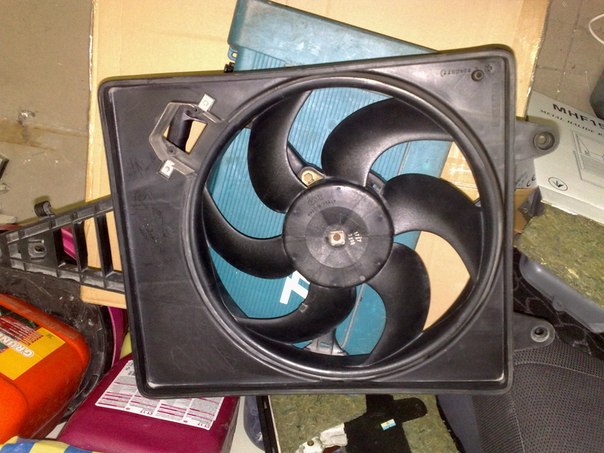

Ромка вот тот карлсон о котором я говорил
https://lanos.com.ua/topic/8535-daewoo-sens-18-at-emiters-garage/page/29/#findComment-1289787
Ничотак.
Но я больше засматриваюсь на карлсоны с БК моторами. Потребление и КПД их в разы больше...
