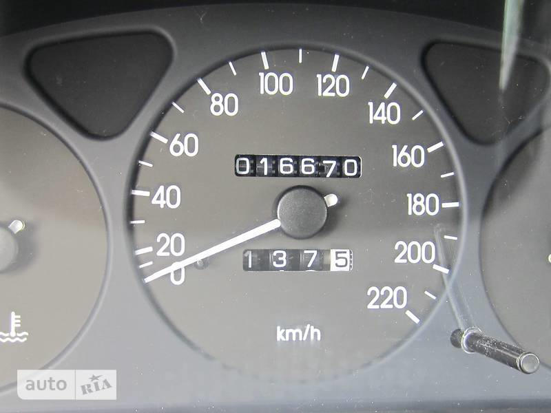

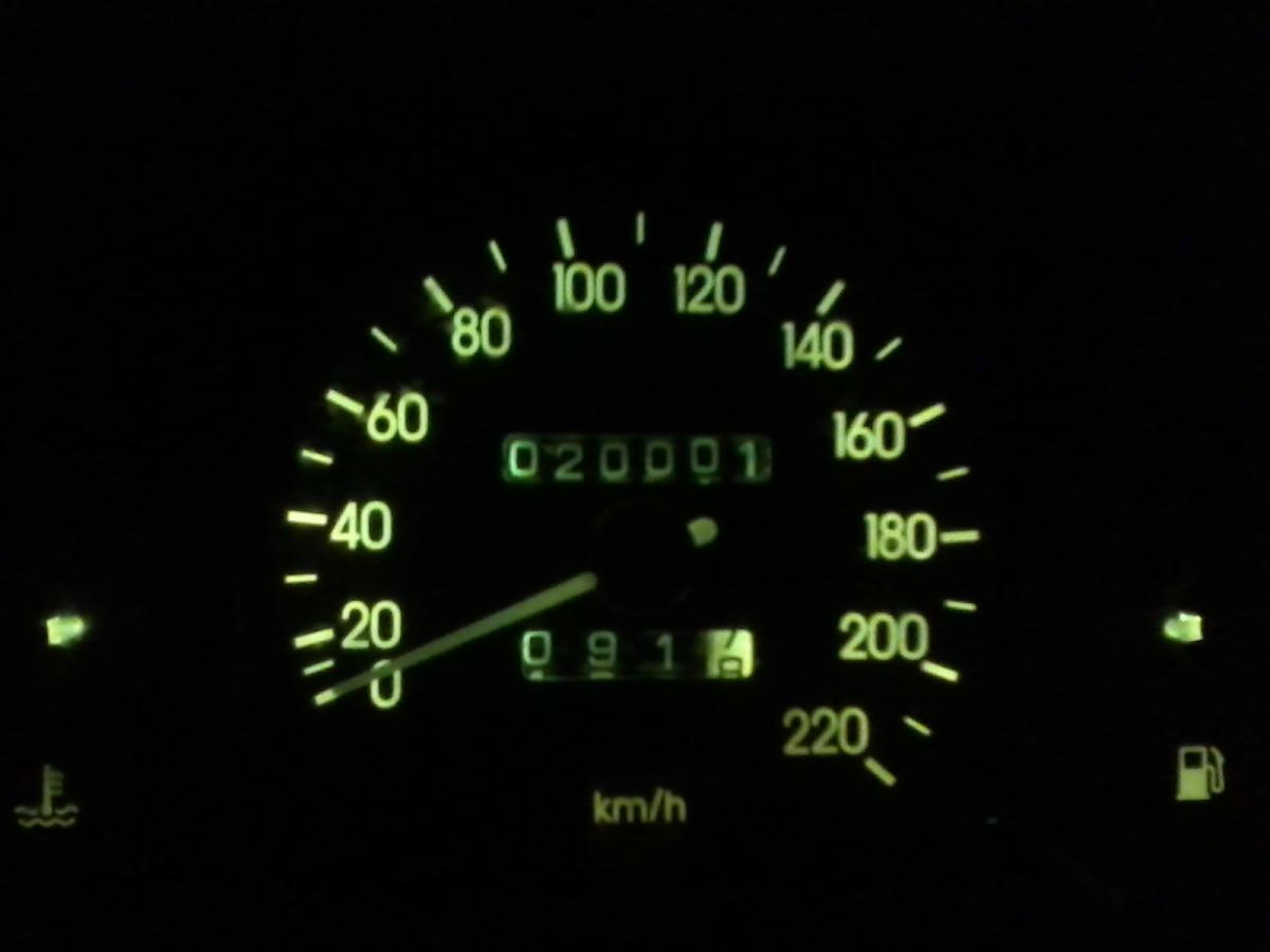

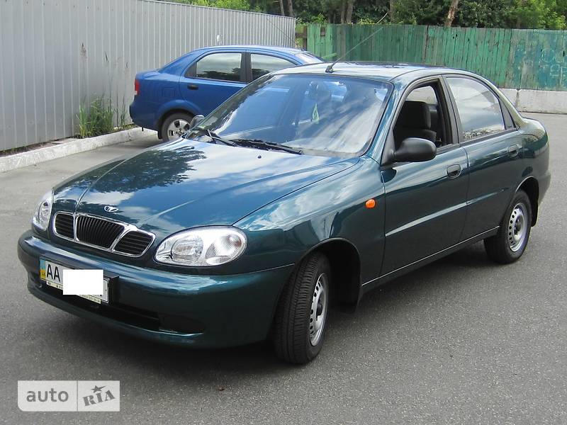

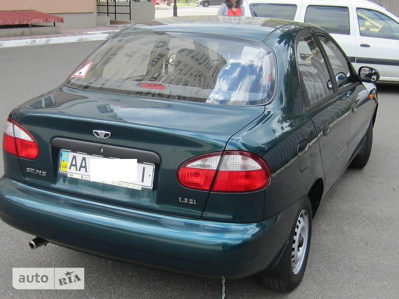

Вот собственно и мой очередной автомобиль. Пробег не крученный ( бывают чудеса), проверал компом в ЭБУ.   По состоянию кузова, днища, да и вообще по автомобилю понятно, что пробег родной. Журнал создан с целью в будущем полистать и вспомнить.
https://lanos.com.ua/topic/85287-sens-2005-gv-kuplen-27062014/
Поповоду пробега я могу разочаровать.У нас в Запорожье мастера за 150 грн делают в ЭБУ пробег который нужен на продажу  :)
https://lanos.com.ua/topic/85287-sens-2005-gv-kuplen-27062014/#findComment-1839143

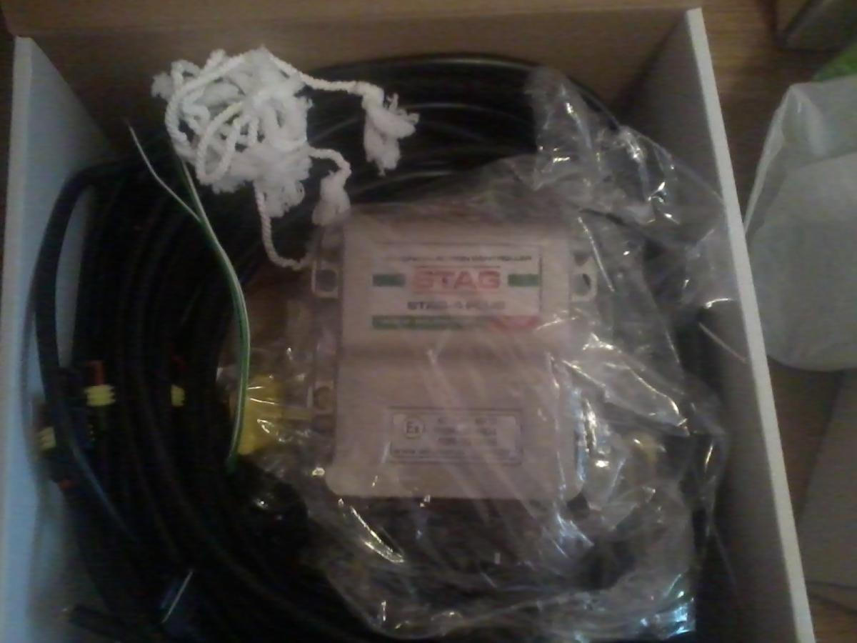

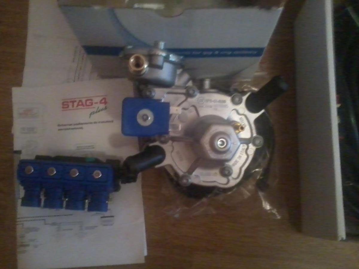

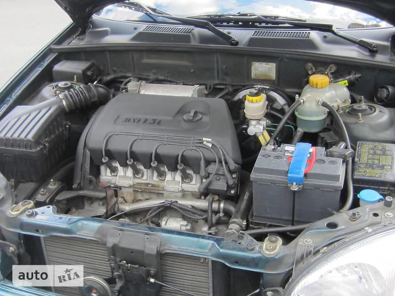

Буду сам устанавливать ГБО 4, хотя авто и без лямбда-зонта, в крайнем случае займусь его установкой.  Благо есть друг установщик, который обязуется помочь да подсказать (тоже катает сенса без ДК с ГБО 4, утверждает расход по городу Киев 9 л.,  не особо правда верю). Через него же и покупал оборудование.
Выбрал следующий набор:
1) Електроника STAG 4+ , редуктор Томасето Alaska, долго выбирал форсунки,  неуверенно взял OMVL.  Цена за всё 2716,74 грн.
2) Баллон тороидальный 43 л. H200 mm, D600 mm   Baloni/   855,27 грн.
3) Мультиклапан Томасето АТ 100 кл.А с взу.  328,69 грн. ( дома разгледел что он без  электро клапана, расстроился. Получается газ будет перекрывать только клапан на редукторе, скорее всего докуплю выносной клапан отдельно).
4)Трубка термопластик D6 бухта 6м. со штуцерами 189,30 грн.
5) Разные шланги и крепления 157 грн.
Итого пока: 4247 грн.
Устанавливать будем через неделю, постараюсь проилюстрировать в БЖ.
Я это знал и сам. Покупал не первый авто, работал раньше механиком, сейчас гарантийщиком на сто, была с новья 21093, машину смотрело несколько знакомых отлично разбирающихся в авто. есть сервиска с печатями ТО каждый год, узнавал у колег на УКравто всё верно.  Вобщем прошу не раздувать спор. Лучше примите меня в ряды клуба ( надо будет купить наклейку ) и при встречи увидете авто

По фоткам -машина Девочка. Думаю действительно пробег может быть настоящим.
Поздравляю! Механики в клубе нужны! Как говориться Welcome! Ни гвоздя ни жезла! Пусть автомобиль только радует!

поздравляю с покупкой...по фото новый автомобиль:)...

По машине видно что не объезженная,кузов,диски,опоры на месте и тд.
Поздравляю с покупкой,удачных доработок!

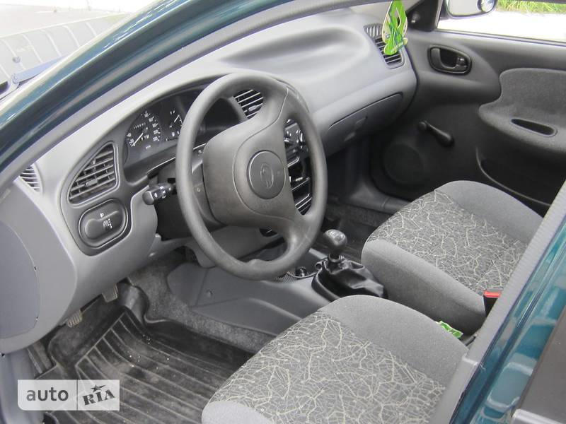

Итак ГБО установлено. Устанавливал сам, коректоровал работу и настраивал друг установщик. Хоть авто и без лямбда-зонда, но вроде как настроить с 4 попытки при расширенном тест-драйве со штурманом пока удалось.   Последние два замера расход газа 8,4 - 8,2 л в смешанном цикле (первые настройки расход 12-10 и светофорная болезнь) . Динамика ухудшается не значительно, провалы и светофорной болезнь устранена,
К авто уже привык, в принципе всё нравится кроме КПП:
                  1)  прогретая тарахтит на хх,
                  2) первая передача включаеться только когда авто уже почти остановилось, приходиться включать вторую
                  3) из-за расположения 5 передачи испытаваю неудобства при управлении другими авто (путаюсь)
Также жаль, что нет кондиционера....  ( когда искал авто была цель купить ланос с кондиционером, но чёто меня занесло...)
Поздравляю - машинка СУПЕР! Бываю чудеса, сам в этом убедился когда купил свой Ланос 2 года назад - 2003 г.в. на момент покупки авто пробежало чуть больше 23 тыс.км, сейчас около 35 , так что все возможно - кто ищет, тот всегда найдет.

Торохтит коробка--это болезнь ихняя, я уже что не делал-серавно торохтит, Но знаю что тарахтит уже точно ..
https://lanos.com.ua/topic/85287-sens-2005-gv-kuplen-27062014/#findComment-1852524
Работаю на сервисе Рено, похожая болячка есть на новых логанах 1.2, там тарахтят опорные кольца 5 передачи,но ездит и на ресурс не влияет

Красивый авто, как с конвеера. Не загажен колхозом и ничего лишнего, обажаю такие авто. Мои поздравления.  :beer:

После установки гбо отрегуриловал зазоры в клапанах. Было пару пережатых на 0.05, после этого ушли не приятные похлопывания в глушак на прогреве. Зазоры ставил 0.15 вп. 0.3 вып. с отклонением в большую сторону ( щуп следующего размера вставляется с сильным натягом). Почемуто были не зажаты свечи, обнаружил когда мылил гбо случайно, что из под них сильно травит - зажал. Также не затянута клапанная крышка, не менял прокладку при регулировке а просто зажал сильнее. Проверил затяжку болтов гбц - в норме
Кроме тонировки и колпаков или литья, наклейки клуба (после вливания) внешнего тюнинга больше не будет. Когда искал авто, то крайне неохотно смотрел на авто с мухобойками. Не переношу их на любом авто.
