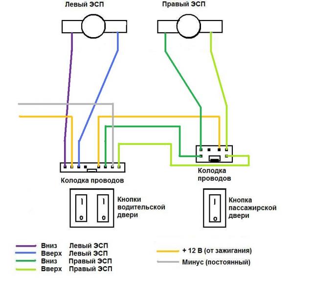

Подскажите как подключить эсп, ремонтировал ручник и вытянул кнопки, с них выпало 6 проводов, как подключить ? у меня передние эсп

это для люксовских карт.  а на Т100 не так

Может эта тема поможет
