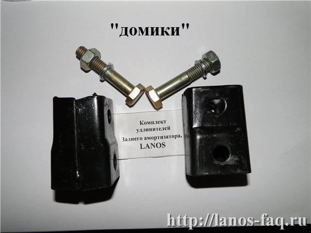

Проставка на амортизаторе стоит?(ставят при поднятия задней части авто чтоб амортизатор не порвало)
НЕТ! ничего кроме самой пружины не менял... подскажите что за проставка такая?
https://lanos.com.ua/topic/85069-posle-ustanovki-usilennyh-pruzhin/#findComment-1831558
+1 к вопросу? У меня был похожий эффект, когда снял эти домики...
а что за домики сняли?
https://lanos.com.ua/topic/85069-posle-ustanovki-usilennyh-pruzhin/#findComment-1831561
 Домики на амортизаторы.
https://lanos.com.ua/topic/85069-posle-ustanovki-usilennyh-pruzhin/#findComment-1831563
Стоять усилені пружини, доміки під масляні стойки і резинові проставки. В багажнику замість запаски газовий балон. Недоліків не має ні тоді коли машина повна, ні тоді коли вона пуста...

а резиновые проставки стоят стоковые или для поднятия:?

У меня тоже.... стоят усиленные... ( балон ГБО, диван с бертоны, ремус тяжелый), +  3 человека , пружины не спасали... сегодня поставил комплект проставок с домиками...... после выходных отпишусь о результате

Вы пружиной машину подняли, тем самым укоротили рабочий ход штока асортизатора. Вот он при возврате и бется в ограничитель. Чревато выходом из строя самих амортизаторов.... Домики стоят копейки!!!  У меня валяються дома, но отправить к сожалению не могу, по-тому что сейсас не в Украине...

Вчера установил "домики" стучать перестало...:) Но конечно и амики уже не те... Но ездить можно пока, стало норм.. Всем спасибо!
