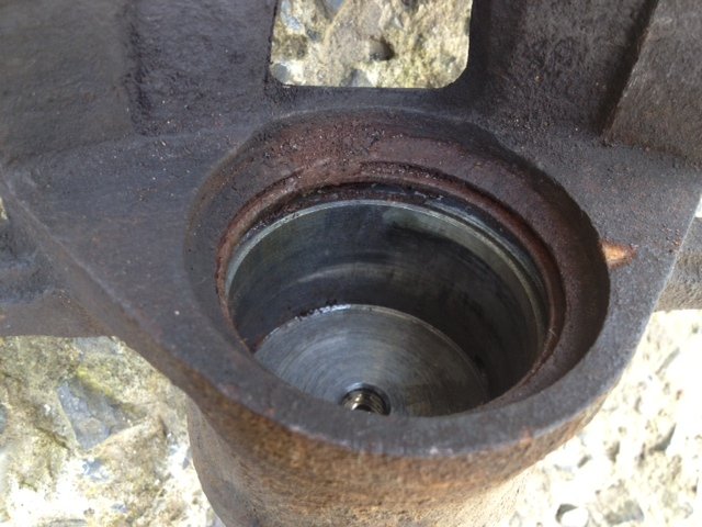

та внешний вид то такое, я убил более полудня очищая бор-машинкой канавки под сальники и пыльники как на этом фото
была точно такая же картина,из-за этого и начались проблемы ИМХО
https://lanos.com.ua/topic/84911-remont-perednih-supportov-na-16/#findComment-1826568
нее-ее )) ну эти места я привел в отличное состояние, конечно же ))
бронзовыми щеточками, скребочками и т.п. Просто ХЗ как пыльник мог из
своего места выскочить? Это вопрос (( а именно это и повлекло грязь внутри
и, как следствие, выход из строя ((
