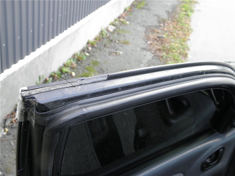

Порвались внешние резинки на кончиках дверей
Ребята, всё же восемь лет авто не проходят бесследно, слава богу, что по мелочам, увидел вчера буквально, когда мыл авто, на обеих передних дверях, порвались и болтаются, резинки, которые в углах на стыках возле задней двери. Я смотрел что если менять весь этот уплотнитель то как же его снять(он по моему доходит до зеркала бокового и заканчивается на этом стыке между дверями). Кто подскажет как всё это называется и как снять этот, я так понимаю внешний, уплотнитель, клеить видимо бесполезно. Может каталожный номер есть у кого? Спасибо.

Скорей всего вот какой уплотнитель:bf5d4c77510e.jpg
На фото видно оборваный кусок.
Тоже хотелось бы узнать, как он меняется?

Сегодня смотрел:
Нужно открутить пластиковую накладку на передней двери(она на трех саморезах).И на специальных пыпках(типа как шляпки гвоздей) эта Резинка крепиться,оттягиваешь саму резинку и она снимается.
Есть еще один вопрос,вроде нужно снимать уплотнительную резинку стекла,которая предотвращает,попаданию всякой ерунды в нутро двери!Вот..
Маякните кто-то где можно взять эту самую резинку?????.

Аналогично порвались, пока подклеил супер-клеем, машине 12 лет, но проблема в том, что многие берутся руками за этот угол двери, вот она и со временем отрывается (даже за сабой замечал, как берусь там руками).
https://lanos.com.ua/topic/84897-porvalis-vneshnie-rezinki-na-konchikah-dverey/#findComment-1829144
Восстановлю тему. Никто кто менял не отписался. Да, я сейчас был в отпуске и просто обращал внимание - супруга всё время бралась руками за этот уголок. И потому на левой двери 100% менять нужно. Потому и обрываются эти углы. Моя водительская дверь только чуток надорвана на пол-сантиметра.

Что народ? Кто себе уже поменял на новые резинки? У меня вышло пока что проще, супруга просто приклеила суперклеем эти надорванные резинки.
https://lanos.com.ua/topic/84897-porvalis-vneshnie-rezinki-na-konchikah-dverey/#findComment-1869474
Я поменял. Ничего не разбирал. Ориентировался по месту. Перед тем, как одевать новую резинку - побрызгал на металл силиконом.

Если есть? Номер каталожный дай плз. и как она там меняется, а тоя смотрел - смотрел так ничего и не высмотрел :spyglass:
https://lanos.com.ua/topic/84897-porvalis-vneshnie-rezinki-na-konchikah-dverey/#findComment-1869645
Уплотнитель двери Ланос, Сенс перед. левый (верхний)-95304078
Уплотнитель двери Ланос, Сенс перед. правый (верхний)-96304079
Уплотнитель зафиксирован с обоих краёв двумя маленькими пистонами, по одному на сторону. На срезе уплотнитель (та его часть, что одевается на рамку двери) имеет С-образный профиль.  Вытащил эти пистоны, снял старую резинку, одел новую. Снял, потянув вверх, перед этим поддев немного. Одевал уплотнитель в верхней части рамки и продвигал по ней в сторону того края, где зеркало стоит. Продвигалось туговато, помогла силиконовая смазка-спрей. Вся работа заняла 5-10 минут.

Спасибо, я так понял что пистоны просто выдернуть чем то? Так? они не закручены, а просто вставлены?
Я смотрю этот уплотнитель стоит 95грн на Эксисте.
