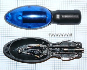

Стоимость этого супермегачудодевайса находится в пределах 124,99 грн без стоимости пересылки или порядка 150 грн с учетом пересылки и банковской комиссии. То есть Вам за 125 грн продают конденсатор стоимостью 1.50 грн, светодиод стоимостью 50 коп, и резистор стоимостью 10 копеек. Не считая копеечного симпатичного корпуса, в котором все собрано.
Не разбирающимся в электронике вкратце сообщаю: конденсатор емкостью 1000, 2200 или даже 10 000 микрофарад, засунутый в прикуриватель автомобиля, в электрической цепи которого токи достигают десятков ампер (к примеру, только 2 лампы ближнего света мощностью 55 Вт каждая потребляют суммарный ток I=P/U=55*2/14.6=7.53А) – это стрельба дробью в довольно здорового упитанного половозрелого слона.
Короче - лохотрон!!!
