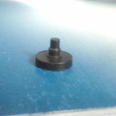

Грязь окалина на клапане потому и не держало газ. Шо клапана были горбатыми?
https://lanos.com.ua/topic/84696-osobennosti-propanovyh-reduktorov-2-3pok-tomasetto-lovato-brc-itd/page/4/#findComment-1856829
, все было вычищено до блеска. Я же говорю, что был разобран и перепроверено все, собрано и все равно не держало. Не снимая редуктор (только открыв заднюю крышку) была заменена пружина и все заработало.
В каком месте клапан может быть горбатым, резинки?
https://lanos.com.ua/topic/84696-osobennosti-propanovyh-reduktorov-2-3pok-tomasetto-lovato-brc-itd/page/4/#findComment-1856900
f30a5f8e970b.jpg  Берете клапан в пинцет окунаете его в кипяток достаете смотрите и тарелка грибка должна верхняя его рабочая часть должна сохранять плоскость
https://lanos.com.ua/topic/84696-osobennosti-propanovyh-reduktorov-2-3pok-tomasetto-lovato-brc-itd/page/4/#findComment-1857733
