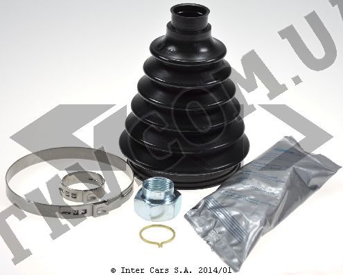

Нашел вот такой пыльник
0.021842.800x600w.jpg?16455a19a107e5f581
Размер по бОльшему диаметру подходит
Называется
Spidan 21842 Змінено користувачем perets

Spidan 21842 и есть второй аналог. Я думаю он как раз подойдет.

Дякую друзи. Именно Спидан и заказал. Предполагаю что должен подойти.
Всем спасибо. Как получу отпишусь уже по факту.
