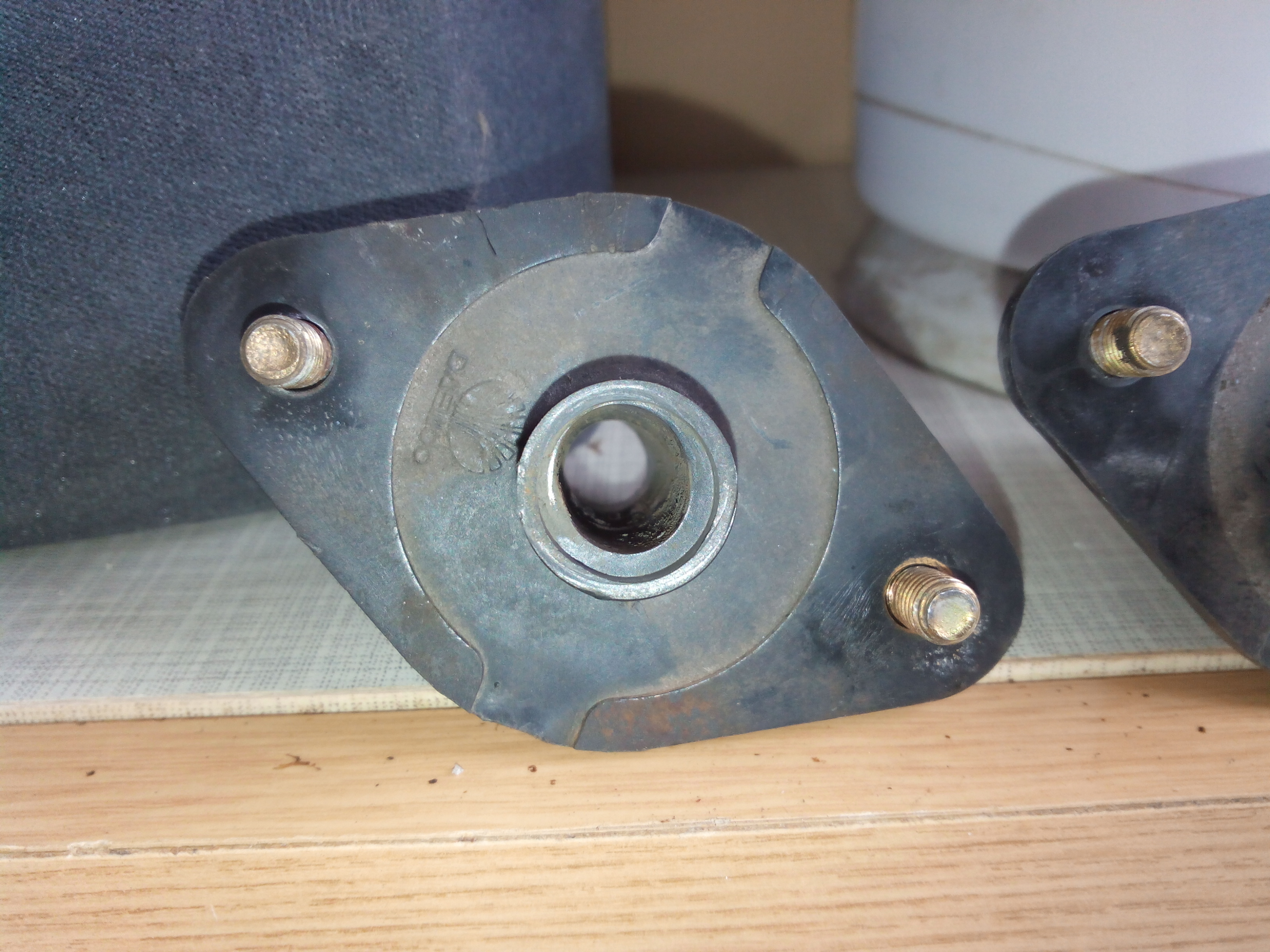

Скоро как 3-й год сзади каяба преминум, что такое доски не знаю. Может я глухой.....
https://lanos.com.ua/topic/84509-zimnyaya-vishnya-lanos-15/page/6/#findComment-2049598
Дело не в глухости, а в везении.
Много каяб идут с таким дефектом, вам просто повезло.

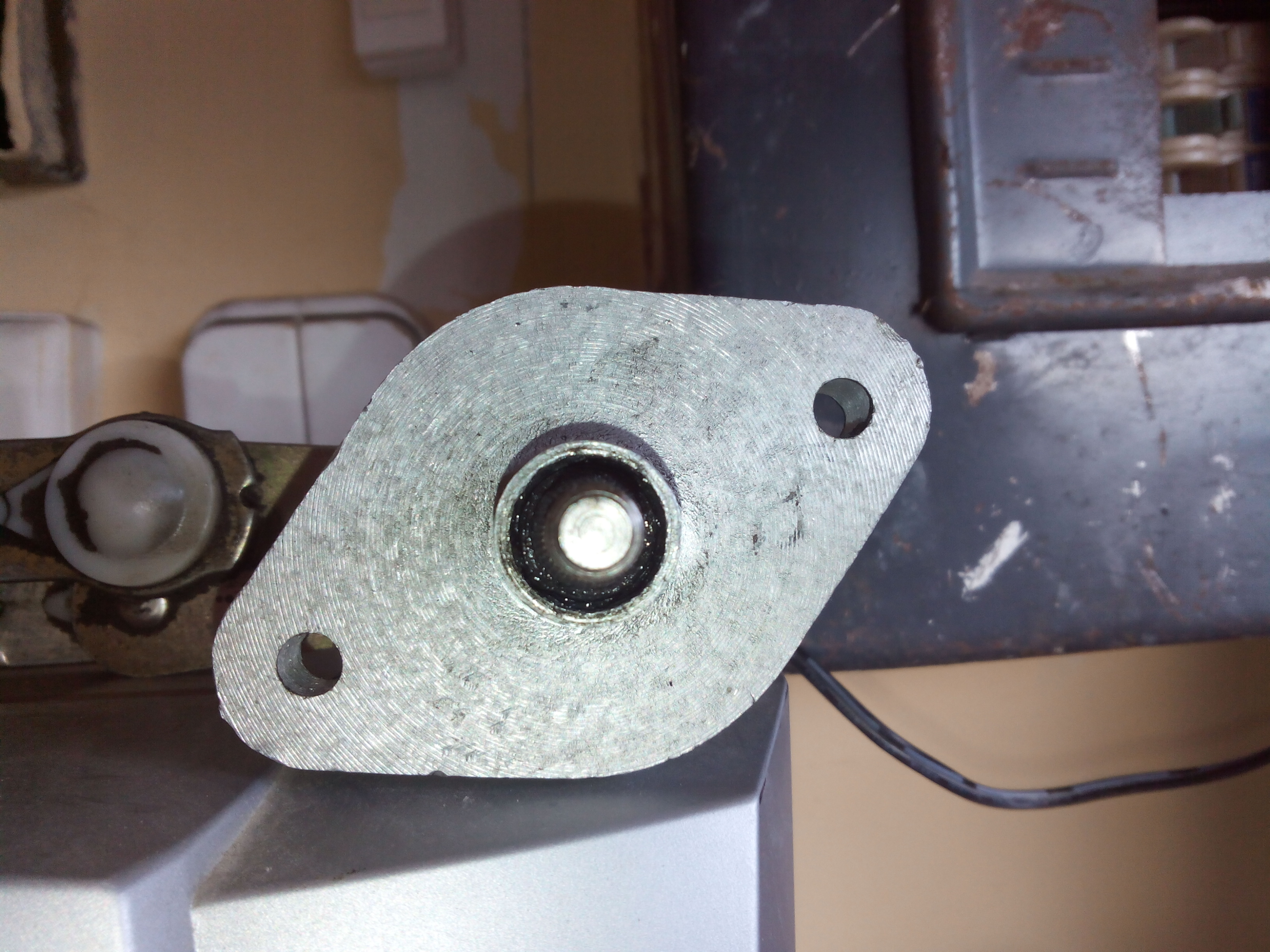

Вчерашний осмотр машины выявил следующие дефекты:
1)начинает очень медленно  уходить Дексрон с гур-а, соответственно подтекает рейка, мать его...   :shecry:  :shecry:  :shecry:  (пока нахожусь в глубоких раздумиях, вариантов много, реставрировать эту, поменяться на реставрированную с доплатой, купить оригинальную рейку "дорогая как черт", или купить такую же рейку производства заз, в 2 раза меньшей стоимостью), буду благодарен за советы, а пока буду тупо ездить и по чуть чуть подливать Декс (проскакивала даже вчера мысль вообще гур убрать, уж очень дорого все обходится по этому узлу)

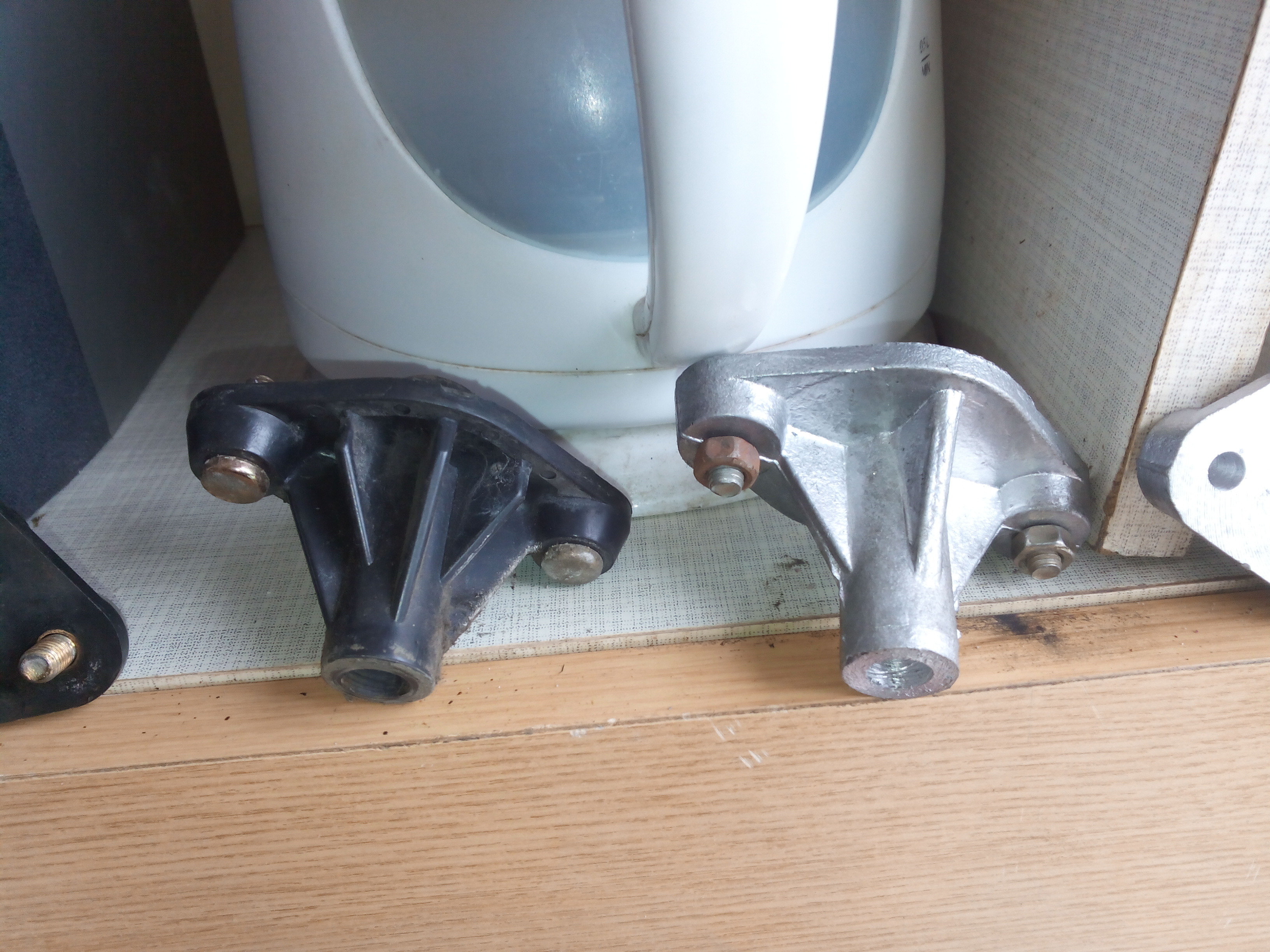

2)Люфтит правая "пассажирская" шаровая опора, это 1 опора которая вышла из строя обе опоры с 2005 года еще не меняялись "стоят заклепки", тоже в раздумии ГМ покупать или трв или хрен его знает что, тоже буду благодарен за комменты.

По рейке, помпам не посоветую. Сальник полуоси возьми gm, мне раз заменили, результата ноль, мастер говорил на гранате выработка и нет смысла менять сам сальник. Плюнул, с другом заменили на gm и больше 10 тыс ни капли масла с него.
По шаговой особо не парся, мне стрый хозяин перед продажей авто замелил на не оригинал, я больше 20000 на ней откатал и щас катаю. Другую недавно сменил на hola тоже свою функцию исполняет на ура.
https://lanos.com.ua/topic/84509-zimnyaya-vishnya-lanos-15/page/6/#findComment-2066292
По шаровой CTR советую или LEMFÖRDER. У меня LEMFÖRDER стоят после родных с 90000 пробега (сейчас 120 т.км), пока вопросов нет.
Рейку реставрировать однозначно. В Харькове есть серьёзная контора, думаю в Киеве тоже должны быть профи в этом вопросе.

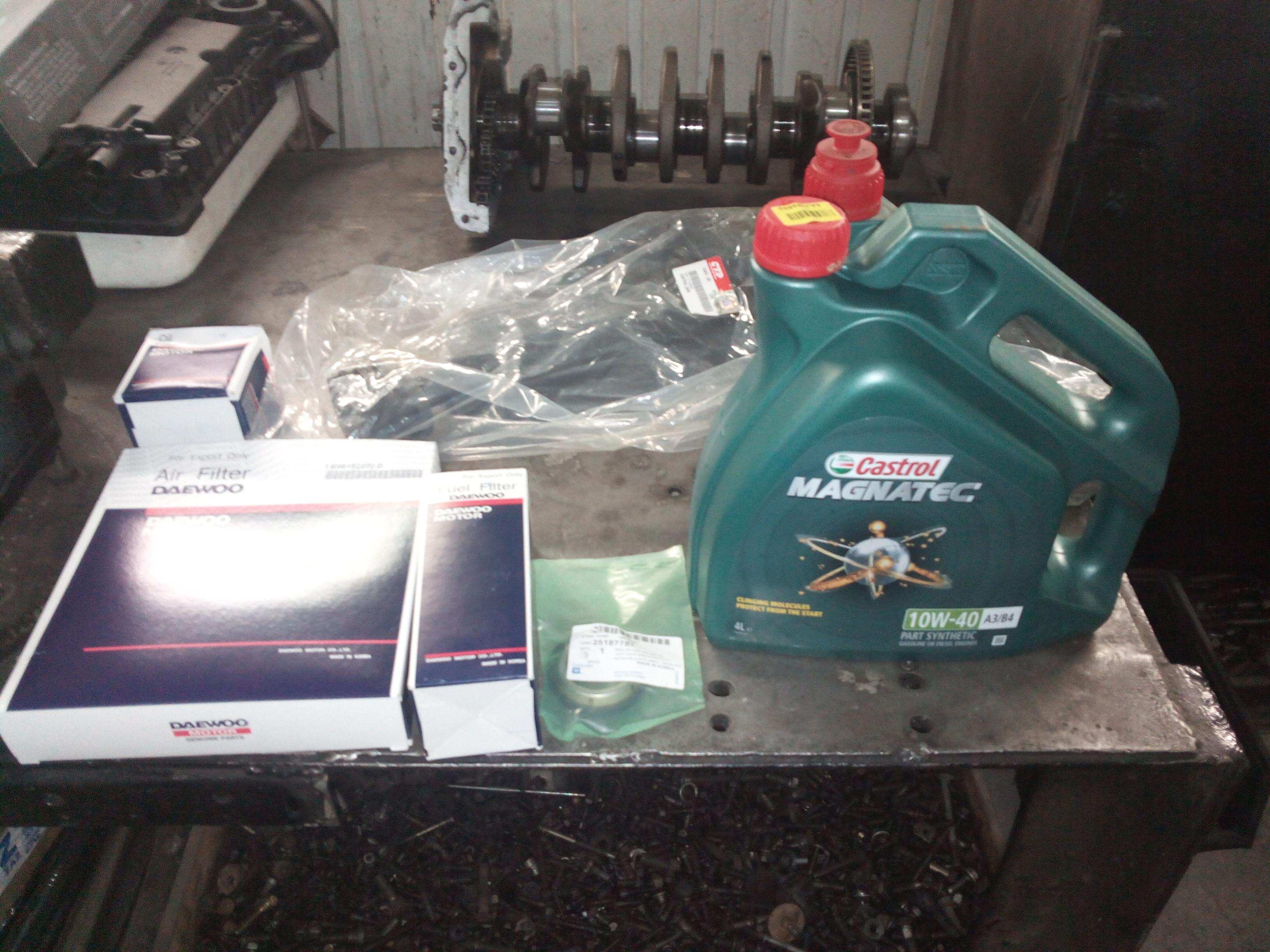

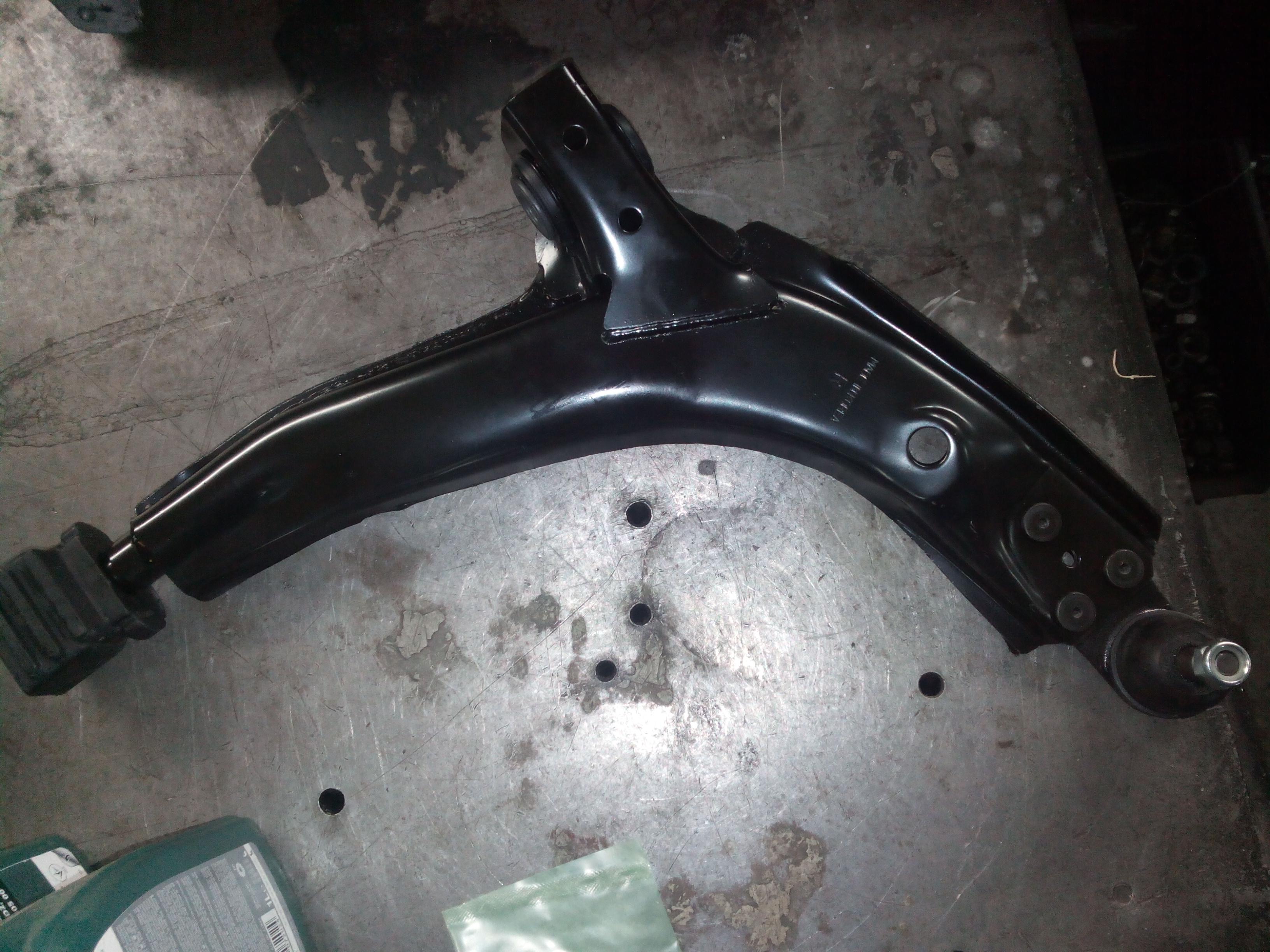

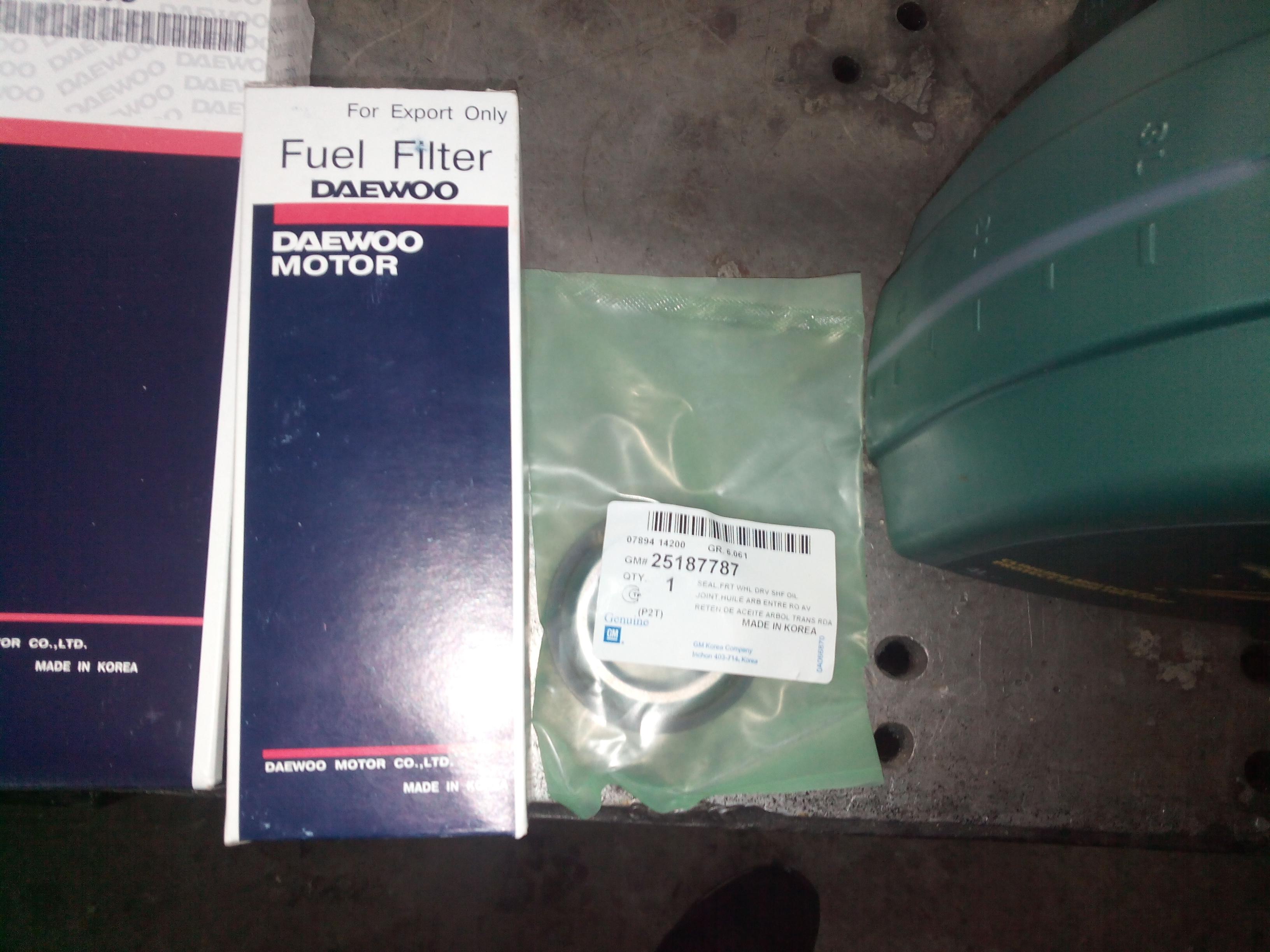

и так, пробег 141000тыс, начал потихоньку ремонт машины с следующего:
замена масла Castrol 10w40 (троллить не нужно, цена почти как на лук как для меня )
замена 3 фильтров (воздух масло, топливо) Daewoo

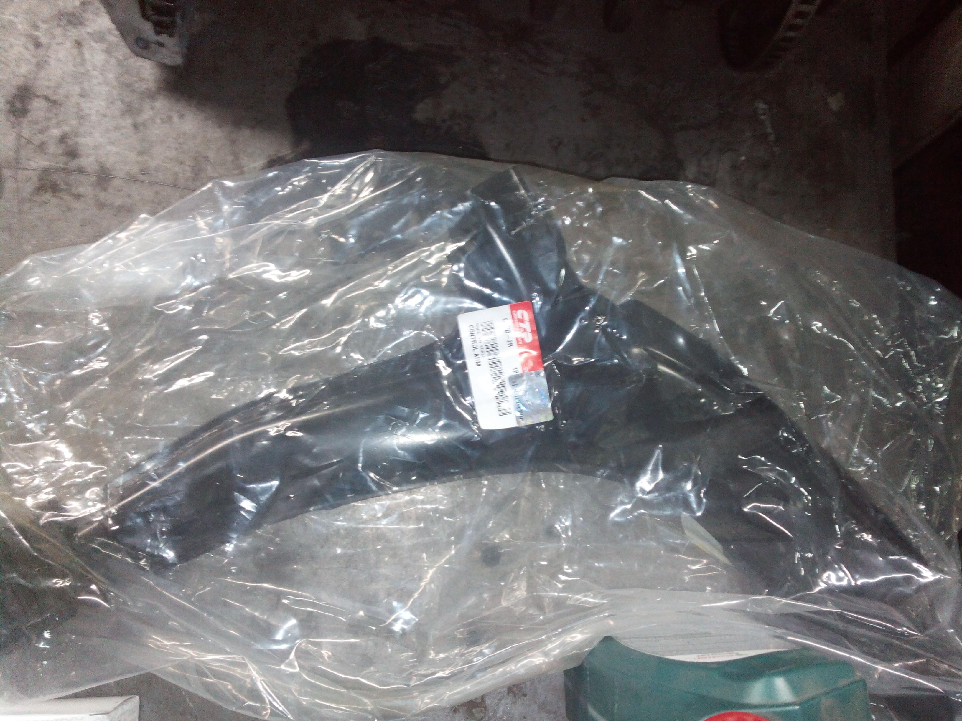

замена рычага в сборе со всем фирмы CTR (корея). (подумал, что раз уж с завода предусмотрена замена рычага в сборе, знач так и будем менять)
замена правого сальника полуоси оригинал GM

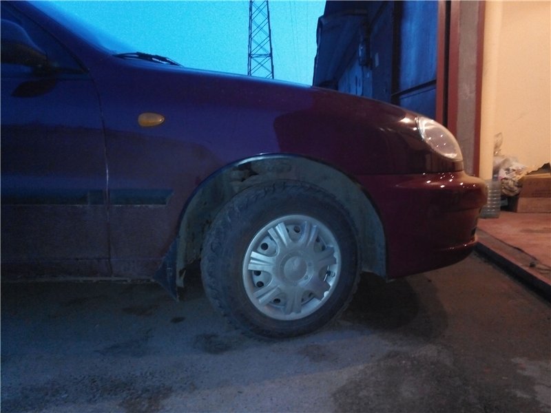

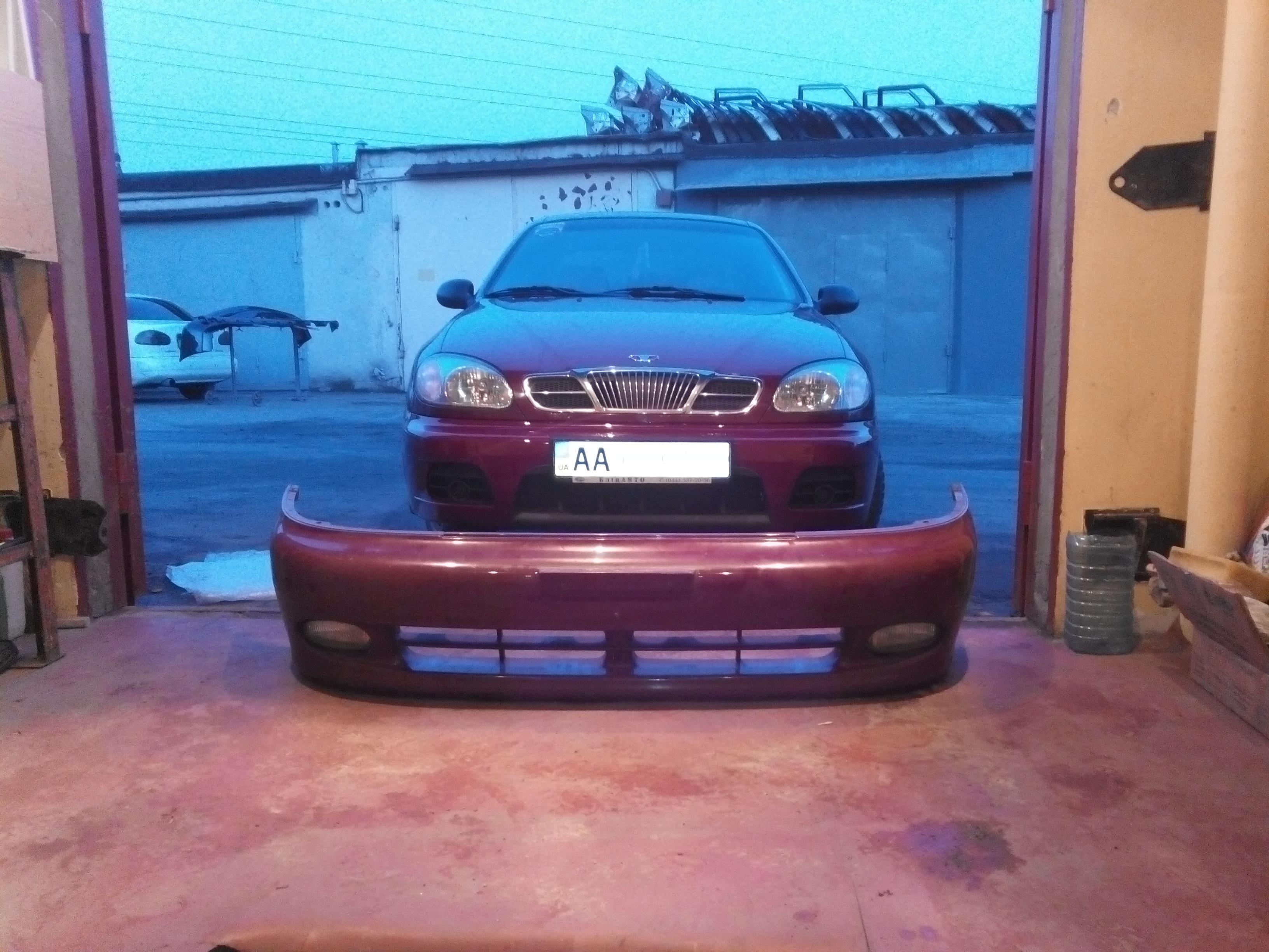

Наконец-то немного потеплело, был покрашен и установлен бампер от спорта, который валялся уже месяца 2 в гараже и  в связи с морозами, его установка и покраска была не сильно актуальной.
Установка заняла часа 4 на снятие и установку, не самая легка процедура, но терпимо.
Радости море, естественно, смотрится шикарно.Для полной радости чуть позже поставлю линзы в бампер с ксеноном для дублирования и дополнения ближнего света.

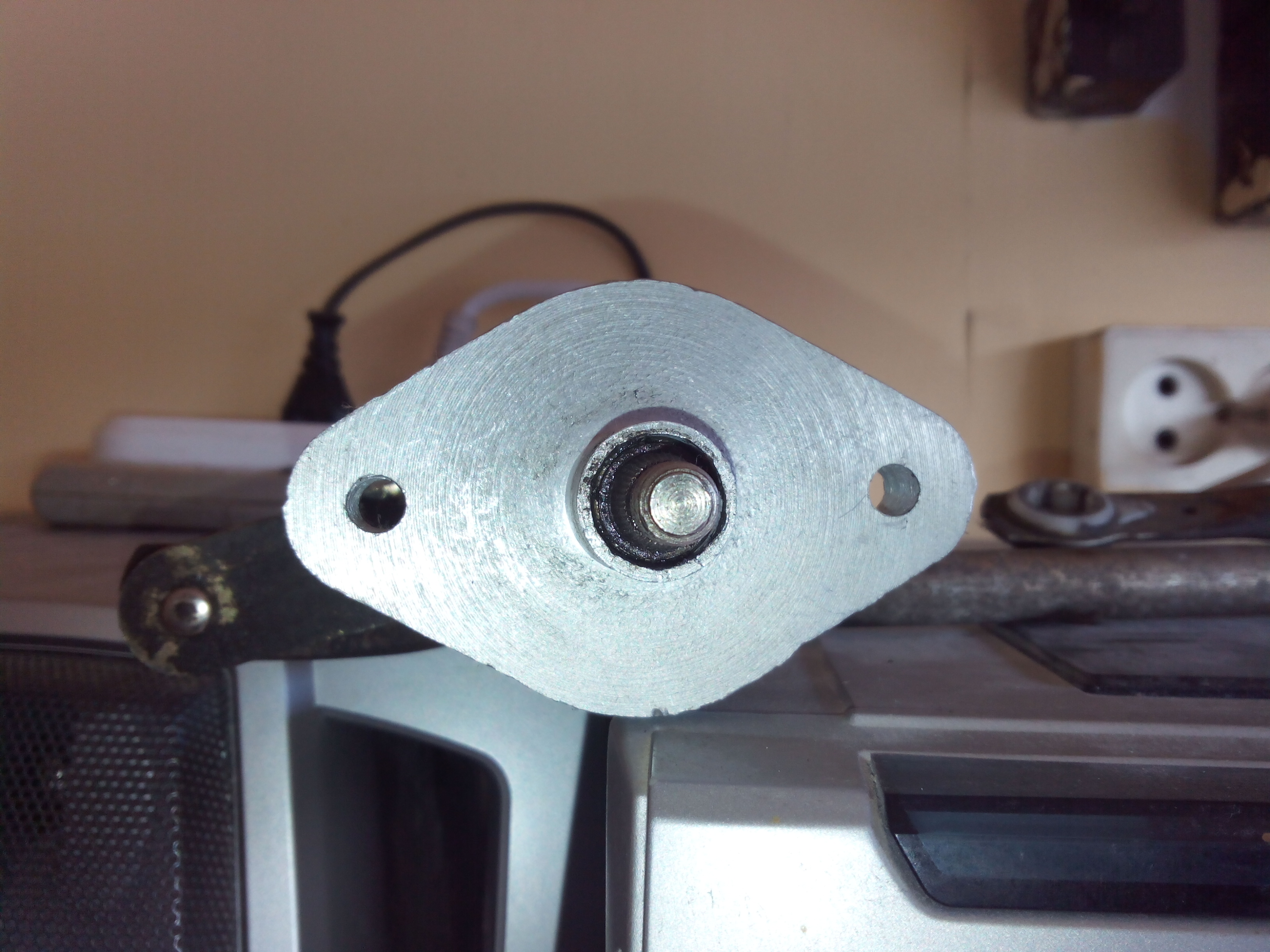

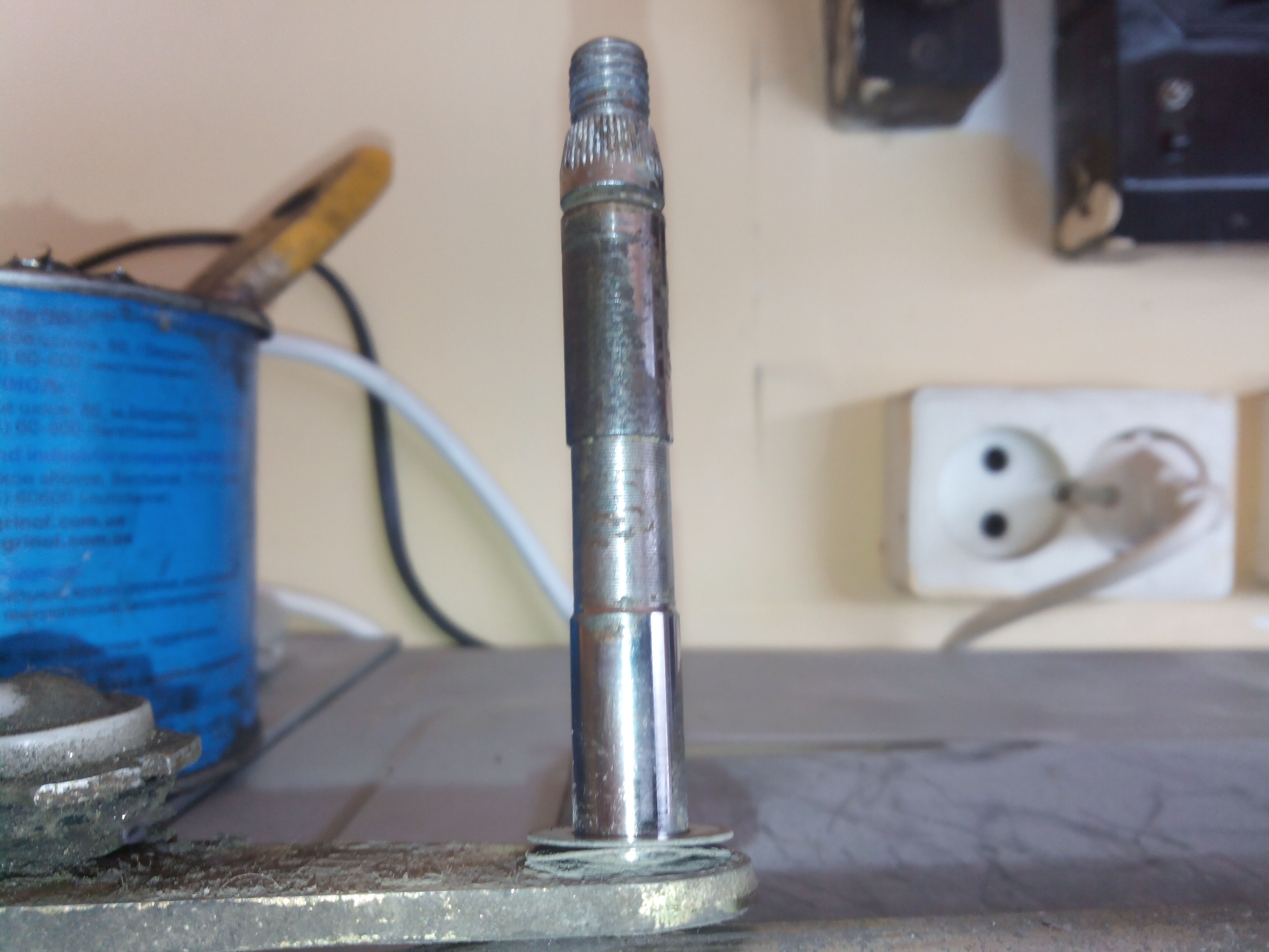

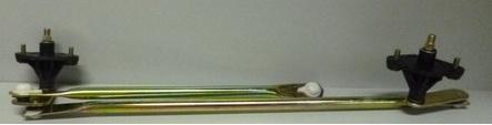

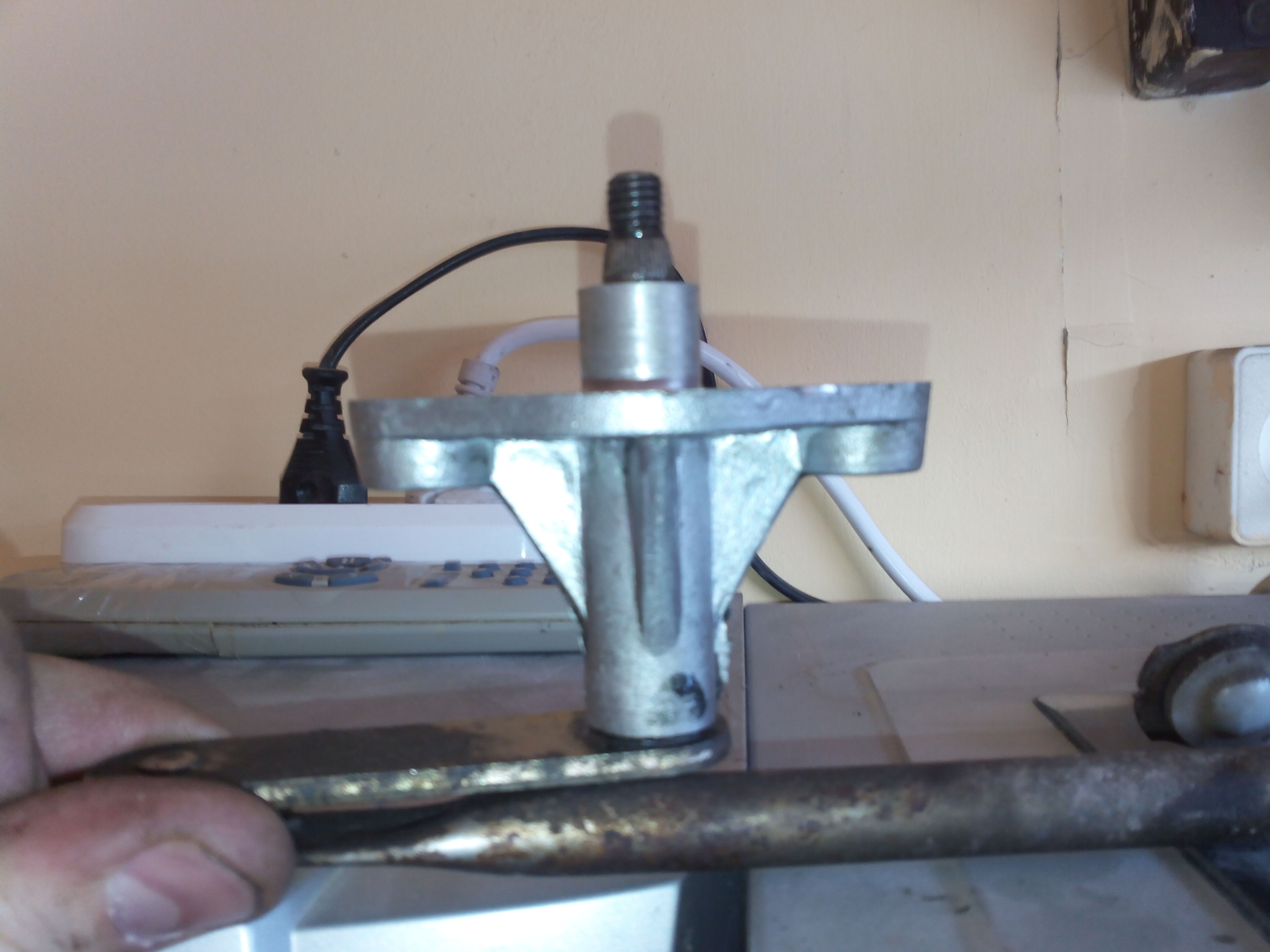

Также была вытянута трапеция дворников, болячка классическая, трет рычаг дворника о капот, во время его открывания-закрывания и шат самого механизма при работе.
Думал ремонтными втулками исправлю положение, так как на родных действительно была выработка.
И 1 проблему я таки решил, рычаги стали четко и капот никоим образом не трогают, а вот с шатом никуда ничего не ушло, то есть выработка и у остальных шарниров.
Буду искать новую трапецию, точно не ГМ, так-как цена около 600грн.
Буду выбирать между 3 аналогов Старвольт,ФСО, Аврора. они все примерно до 200 грн.
Ну и фото:
https://lanos.com.ua/topic/84509-zimnyaya-vishnya-lanos-15/page/6/#findComment-2075573
сегодня поменял трапецию на Старвольт, прайс 150грн., пока работает отлично, а там посмотрим сколько она продержится

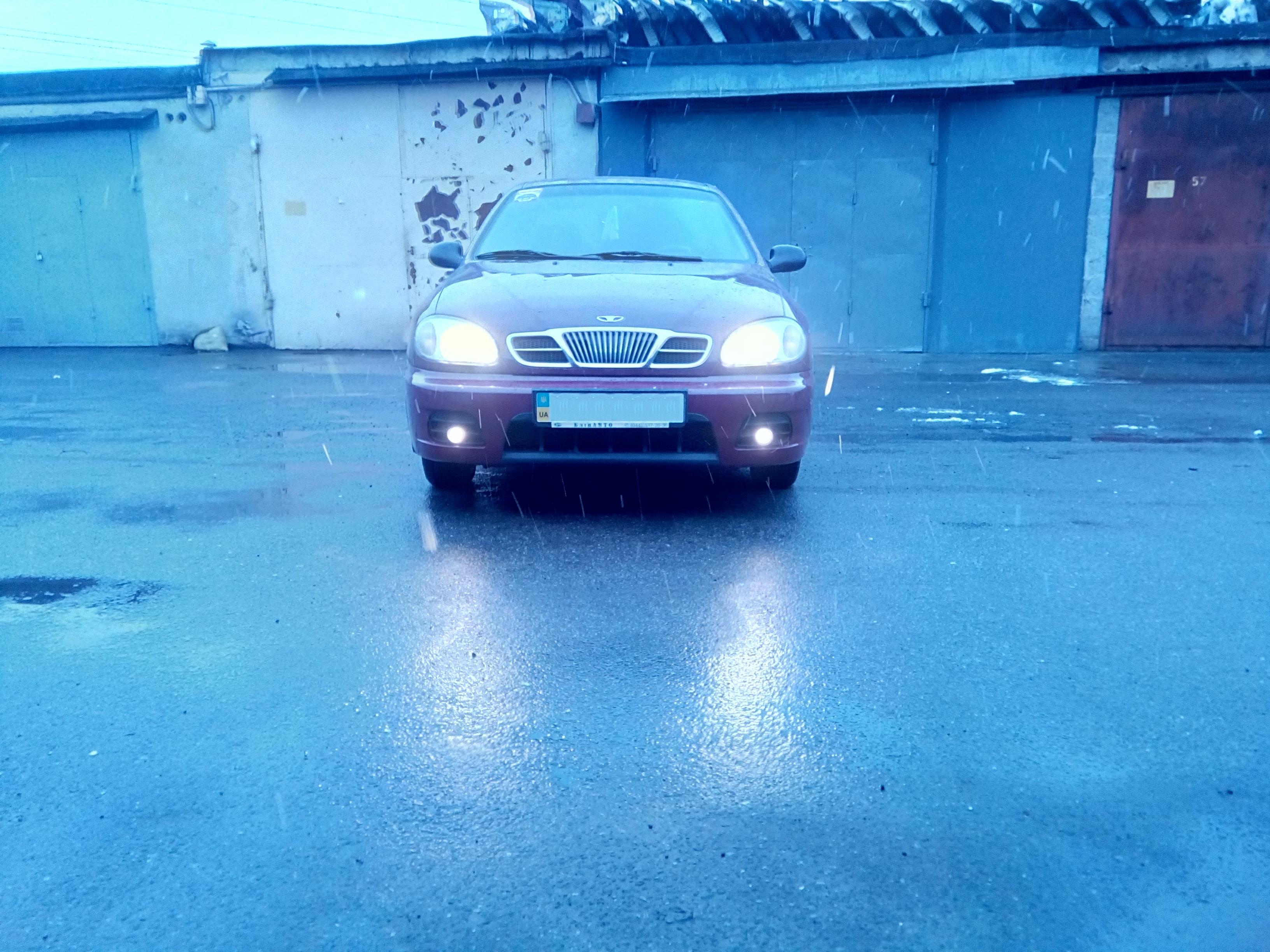

дождался, наконец-то что-то сдохло в ксеноне, а то пошел уже 3 год, а оно все работает и работает.
сдох блок розжига сегодня вечером. Поставил 2 обычные галогенки Филипс и...........
ОБАЛДЕЛ ОТ СВЕТА!!!!!!
Граница освещаемости мало того что четкая, мало того, что площадь полезного света гораздо больше, дальний вообще сказка.
Без линз, больше никакого ксенона ставить не буду.
Я просто свою лань с галогеном никогда не видел, я ее покупал на ксеноне.
Но теперь знаю на 1000% колхозный ксенон в обычны рефлектор нини.

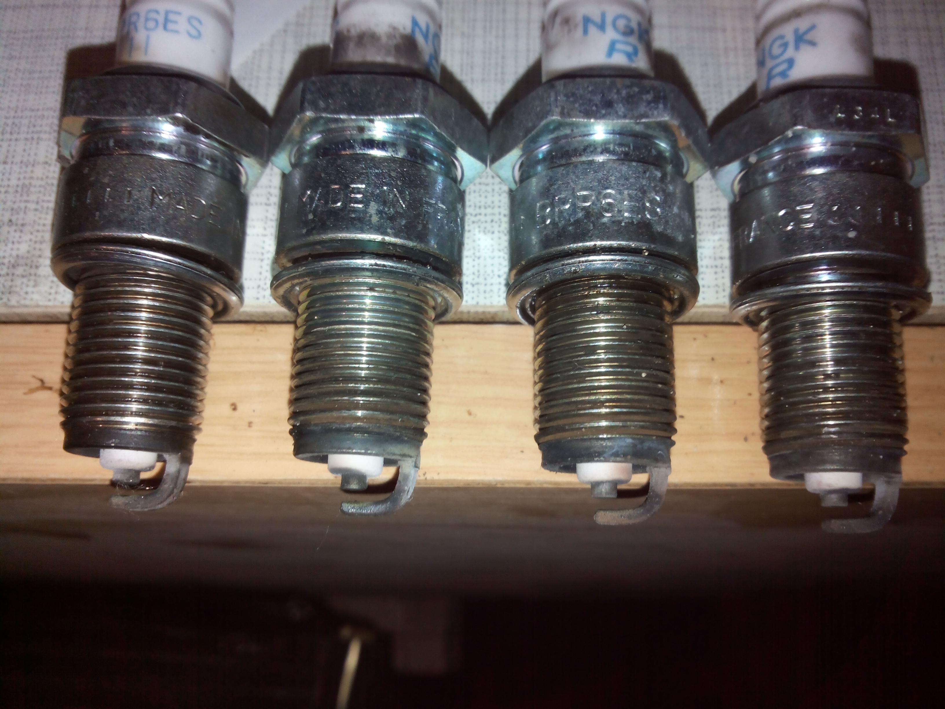

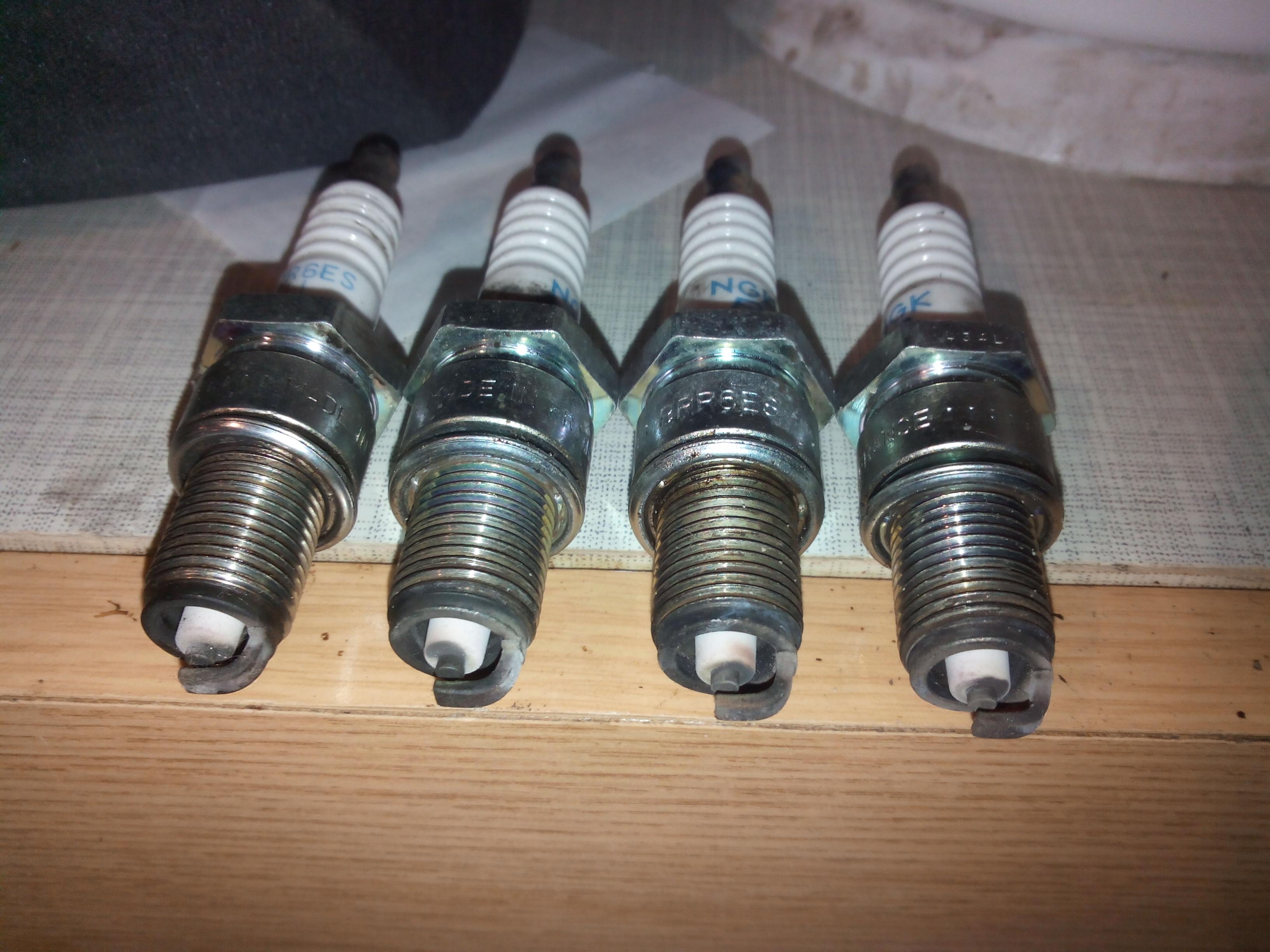

142905 сегодня заменил свечи опять, проверили их на стенде, а искра шарашит в разные стороны.
ЛЮДИ УБЕДИТЕЛЬНАЯ ПРОСЬБА, НЕ ПОКУПАЙТЕ NGK!!!!!!! (полно подделок) (спасибо магазину запчастизаз, за паленые свечи)
ЭТИ СВЕЧИ МОЖНО ИСПОЛЬЗОВАТЬ РАЗВЕ ЧТО ОТ ГЕМОРОЯ, ХОТЯ НЕ ПРОБОВАЛ, НО ДУМАЮ ТУДА ОНИ БОЛЬШЕ ПОДОЙДУТ!!!!
Куплены эти:
рекламировать их не буду пока, но искра на стенде четкая, работа двигателя естественно изменилась в лучшую сторону.
https://lanos.com.ua/topic/84509-zimnyaya-vishnya-lanos-15/page/6/#findComment-2086193

Замена свечек, замена дюз на меньшие, уменьшение давления в редукторе с 1.3 до 1.1
Отчет по расходу, 7л газа на 68км (из них 59 чистый город, пробки, 9 трассы)
Вот и свечи ngk
