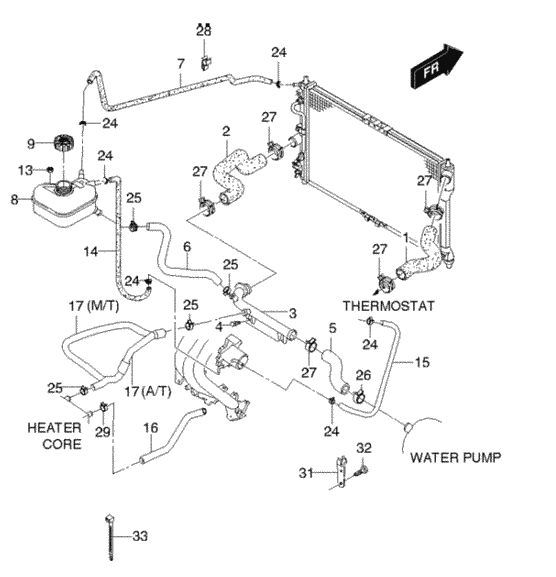

Сам тему не могу создать, поэтому здесь спрашиваю. Ланос 1.5
Лопнула деталь номер 3, или по научному 96180035. Соотв два вопроса - 1. можно ли поменять во дворах сверху? 2. Они бывают железные? Чтобы в случае избыточного давления (походу у меня клапан в крышке бачка неисправен) рвало какой-нибудь резиновый шланг а не ее. 3. Не нашел ни одной мурзилки, где было бы написано, как его менять. Может кто-то видел?
по менят ее во дворе то можно но не удобно... только пластик железа нету... не до закручивай крышку... но вряд ли это из за клапана. время пришло... или может прокладка ГБЦ пробита...
