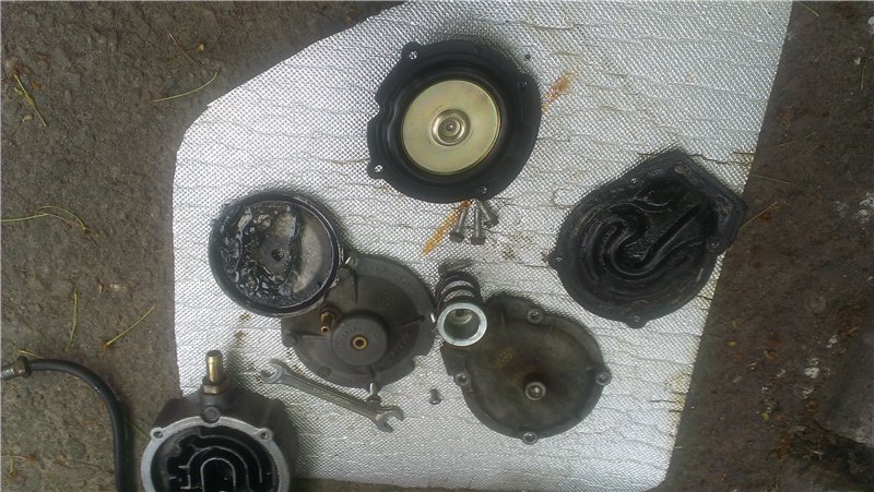

Итак приключения продолжаются..... Утечка газа была устранена довольно просто - просто надо было обжать болты на редукторе и трубку через которую с редуктора уходил газ на форсунки... думал проблема решена но не тут то было. Поехал поменял фильтра подключили к апаратуре и тут те на - при работе двигателя на бензине давление в редукторе растет до 3 атмосфер, хотя по нормедолжно быть на 1.2 постоянно. И эту проблему решил когда снял и промыл редуктор, вся проблема была в засорении клапана, отрегулировали давление держит. При переборке редуктора обнаружил что 1 диафрагма изношена на 90% и потрескана, обьездил 4 магазина нигде ремкомплект не нашел. Также при подключении к аппаратуре увидели что форсунки работают отлично и к ним притензий быть не может, тоесть проблема только в редукторе.

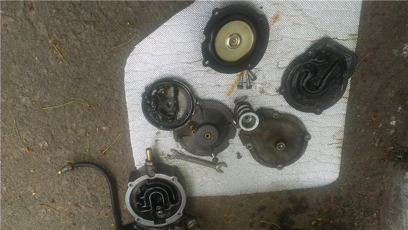

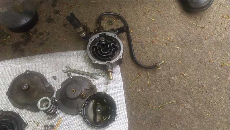

Значит суть вопроса : при переключении на нейтралку обороты падают до 500 потом выравниваются, + провалы при переключении КПП , потеря мощности (когда ехал в Киев по трассе наступил и набирает она только до 150 км/час, переключаюсь на бензин летит 185 км/час) , подергивания на низких оборотах .... Можно ли это все обьяснить одним только износом диафрагм на редукторе. Прошу помощи кто может отпишитесь.
P.S. прикрепленные фото разобранного редуктора Atiker SR 02, ремкомплект именно такого типа (редуктор на 4 болта, мембраны в ремкомплектах в инете вижу только на 6 болтов) не могу найти нигде! а новый редуктор покупать очень неохота

ну, обычно, при таком пробеге редуктора (ты говорил, что этот редуктор прошел 100 - 120 т.км без капремонта), когда его разбирают, надо по любому менять ремкомплект. Это как регулировать клапана и ставить новую прокладку клапанной крышки, это как демонтаж/монтаж бензфорсунок и надо новые уплотнительные резинки и т.д. мембраны на редукторе могут и дальше "работать", но как ты говоришь, что они потресканные, то возможно не корректная работа редуктора (НО... если ты говоришь, что после сборки редуктора выставили давление на нем и давление нормально держалось, то редуктор, возможно, еще побегает. НО...).
 с таким износом редуктора, возможно, и это тоже дает свое. + мембрана потресканная (наверняка чуток "дубовенькая", а нормальная мембрана должна быть эластичная!!!). если бы была у тебя возможность, желательно поехать через пару дней(недельку) и посмотреть на компе настройки давления (не упало или поднялось давление из-за такой мембраны).
то,что у тебя на нетралке/ХХ падают обороты (возможно, такое ощущение, что как будто троит), то как по мне у тебя не отрегулирована подача газа. т.е. бедная смесь. надо бы добавить подачу газа на ХХ. да и вообще, добавить, чуток, подачу газа на всем графике.
пс. если не прав, то хотелось бы чтоб гуру гбо поправили меня.
https://lanos.com.ua/topic/84399-problema-s-gbo-4-pokolenie/#findComment-1810794
Валер, как только надыбаю такой ремкомплект как надо сразу же к тебе) вопрос в том что облазил кучу сайтов а на такой редуктор найти не могу
https://lanos.com.ua/topic/84399-problema-s-gbo-4-pokolenie/#findComment-1810797
если такой ремкомплект не найдешь, то тогда надо будет покупать новый редуктор. этот же не может  быть вечным (имею ввиду мембраны. от сюда и может в дальнейшем скакать давление и не равномерная работа гбо).
