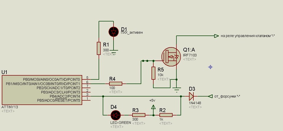

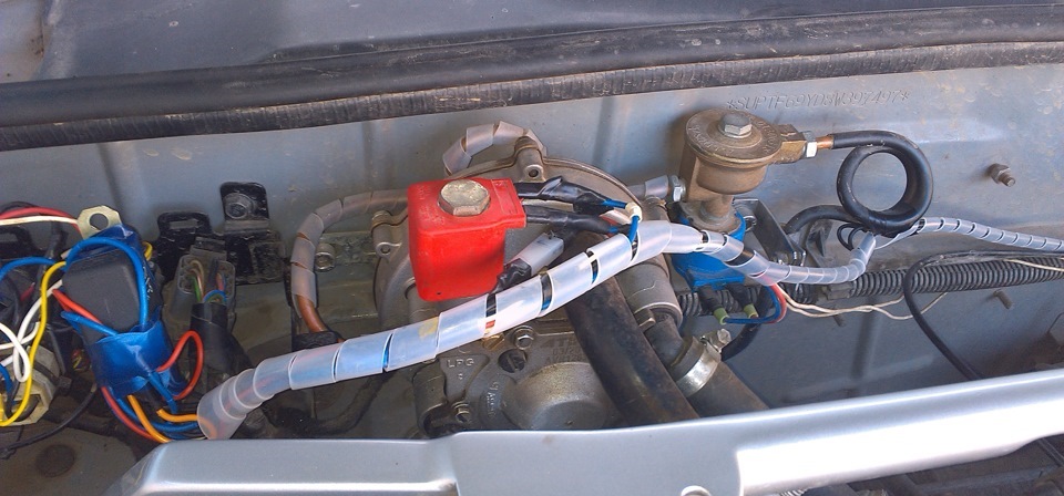

  Прошел почти год, как сделал у себя  подобие торможения двигателем пр работе на газу,  на 2 м поколении.
  Работа двигателя отслеживается по  импульсам штатного ЭБУ  на бензиновые форсунки .  Если импульсы пропадают (  штатный мозг отключает подачу топлива  при торможении двигателя)    то и подача газа перекрывается .
  Схема
 HEX
Перекрытие подачи газа -клапаном на входе в редуктор.   До редуктора имеется еще один клапан, но он всегда открыт при работе на газу.
Негативных моментов особо не замечен, эффект от торможения двигателем есть.
Задержки от момента перекрытия подачи газа до  перехода двигателя в режим тормоза практически нет, жопометром не ощущается. Все как на бензине.
  Схема
 HEX
Прошивку можете куда-то еще выложить? По ссылке - пусто.

тактовая частота - 4,8 Mhz, возможно она  дефолтная

   Цель была не в экономии ( ее скорее всего инет, в заметных объемах), а именно в торможении двигателем .
   При закрытии газового клапана ( в салоне слышно как он "хлопает" при закрытии) , и ощущается  начало замедления, т.е.  газ из редуктора вырабатывается  практически мгновенно.   Но клевка при этом нет , скорее всего из-за того что газ еще вырабатывается.
    Установка клапана на входе в смеситель была бы более правильной, но и более сложной. А так доработки только в электрике, всякий пайпинг остается штатный.
