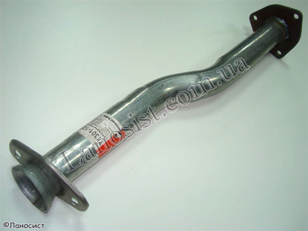

Чё то не заметил сразу.... так вот, тогда есть варианты:
1. Не дорого и проблемно - трубы кривые и будет стучать по днищу:

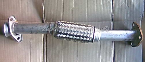

vstavka-vmesto-katalizatora-sens.jpg2. вариант чуть подороже - но зато за счет гофры не будет стука:
3. Вариант самый дорогой - но при этом можно забыть о проблеме на долго Вставка гофры вместо шарового соединения с которым вечная проблема:
У меня лично 2 вариант. Но уже второй раз месяц назад менял вставку с гофрой потому что постоянно в месте соединения ржавеет и отваливается вот так:

Спасибо всем ответившим!!! Нашел проставку в продаже. Решил на майские праздники заняться, но сначала снять искривившийся катализатор.
Снимал 1-го мая, возле гаража уже разгорался мангал для шашлыков. Ну, я положил на мангал свой катализатор, пошел перекусить, через 15 или 20 минут снял. Подключил искусственный интеллект в виде большого молотка. Произошло чудо – всё встало на свои места. Езжу и наслаждаюсь, но не забываю про бугорки и бордюры.
Если ещё раз такое же будет - на авторынке есть проставки, вдруг кому надо, самая низкая цена 85 гривен (по состоянию на конец апреля 2014).
Ещё раз спасибо всем ответившим, за фотки и пояснения!

Расскажу свою историю по этому поводу. Машинка - Сенс. Прогорела (проржавела) у меня на катализаторе пластина через которую болтами с пружиной он соединяется с аналогичной фигнёй на штанах (это самое шарнирное соединение). Ввиду определённых обстоятельств (пока переделывали это соединение на кате) пришлось купить и установить вместо ката трубу-проставку (на Перова, уже не помню за сколько: рубасов 50-80???). Так вот, это полная лажа. Изгиб трубы был не тот, так что на шарнире оно не сходилось и шумело - мама не горюй. Благо, через пару недель мне переделали кат. Сам шарнир и пластину вырезали из нержавейки 4мм - теперь фиг оно прогорит (делал папа на работе путем использования подчинённых слесаря и сварщика - цена вопроса: х.з.). То же самое сделали на штанах. Всё установил - звук как на стоке. Короче. Проставка - не вариант.
И ещё момент. Путём длительных наблюдений определил, что выхлопная система Сенса больше всего шумит именно на этом шарнирном соединении. Наиболее приемлемым решением вижу вариант 3 james - гофра вместо шарнира (почему ланька тише работает). Сам пока не решился ввиду цены вопроса и отсутсвия под рукой хорошего сварщика.
Так что решение проблемы - вопрос чисто индивидуальный.
https://lanos.com.ua/topic/84214-korotkiy-katalizator/#findComment-1811457
Гофра хорошо .. но она потом может ломаться чаще чем все остальное. тем более если она расположена не под защитой а на открытом месте ... если ездить в лес или на рыбалку вы зае..... ее менять. а по городу нормально. главное оплетку не рвать.
