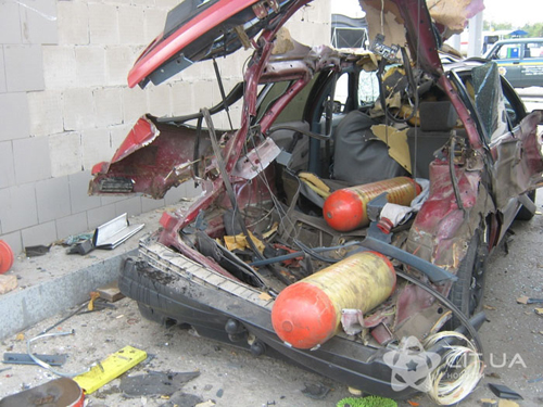

Плюс судя из взрыва склонны считать что это был метан, хотя запаска красиво стельнула вверх какбудто лежала на таблетке.
Ой не думаю... на видео, вообще говоря, был именно "пшик" сжиженным газом, сопровождаемый образованием характерного тумана из мельчайших капелек переохлажденного жидкого пропана. Площадь мультиклапана порядка 30-40 см2, при давлении хотя бы в 10 бар создаст струю с силой удара в 300-400 кг, что вполне соответствует причиненным повреждениям, как это видно в ролике.
А вот как выглядит взрыв метанового баллона. Одного из трех. Полюбуйтесь:
