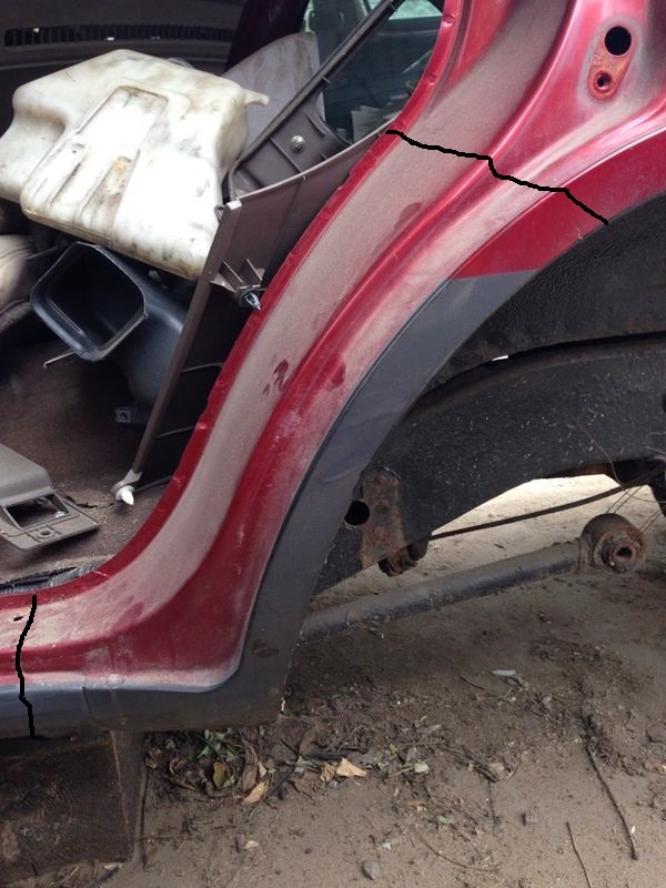

Сейчас все вышепоказанное в процессе ликвидации "по взрослому", то есть не "налепить тонну шпаклевки и матьеготак", а будет вырезан кусок из донора и вставлен на место пострадавшего участка.

Донор (черным отмечены места реза) :

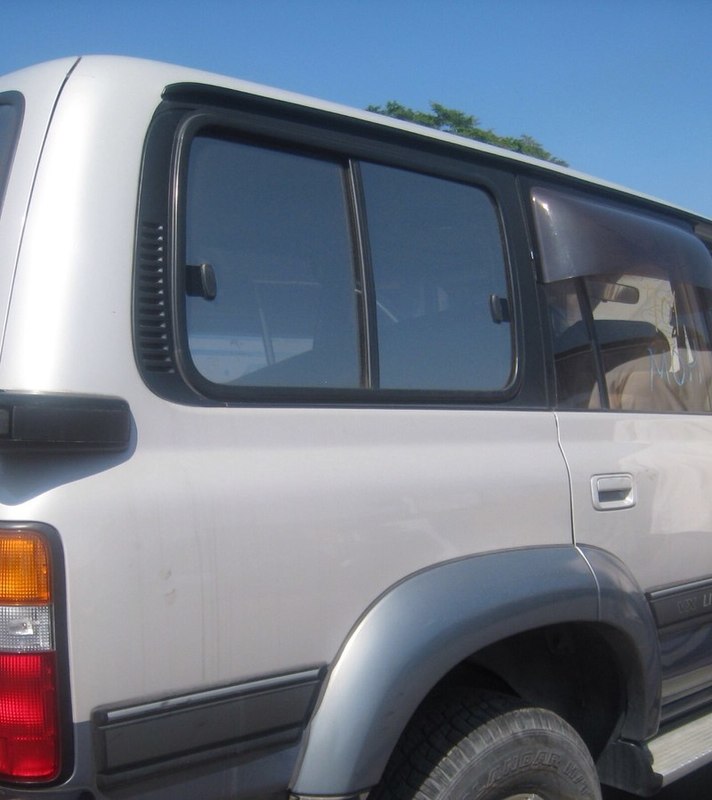

Петля задней двери восстановлена, будет установлена на место вместе с дверью в ходе дальнейших работ. Попутно на разборке прибарахлил задние форточки с сдвижными стеклами. :metal: давно хотел, а тут подвернулись... Не устоял, в общем. Будут типа таких.

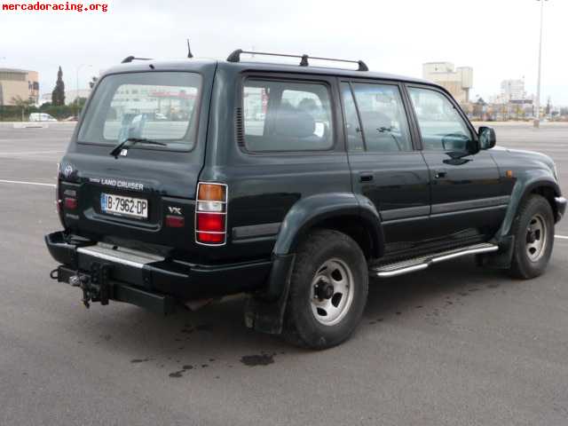

А раньше было просто сплошное остеклениеб как здесь:
toyota-land-cruiser-hdj-80-vx-24-v-manua
