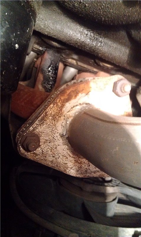

Вобщем звук седня повторился, значит кондер отпадает, снял защиту, увидел это
Я так понял низ выпускного коллектора прогорает, сифонит создавая на прогретую пищащий звук, и отсюда же хлопки на оборотах?

Похоже оно.
Та вроде нет, отверткой пошкрябал, дырки там нет, на заведенном вроде как не сифонит с черного места, а со стыка с двиглом есть немного, одел презерватив на бачок ОЖ, минут за 7 надулся на холостых, я так понимаю прокладка гбц? но врядли она всему виной
https://lanos.com.ua/topic/83614-zamena-podshipnika-kompressora-konditsionera/page/3/#findComment-2107303
В интернете вобще не нашел чтоб так коллектора прогорали, может это битумная мастика прилипла после обработки прошлым летом.

Хотя мастика должна б выгореть за это время. А прокладка гбц вроде боле-менее, пишут если пора менять то должно раздуть конкретно, а у меня подымается-падает и т.д.

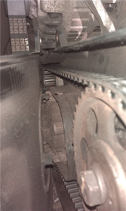

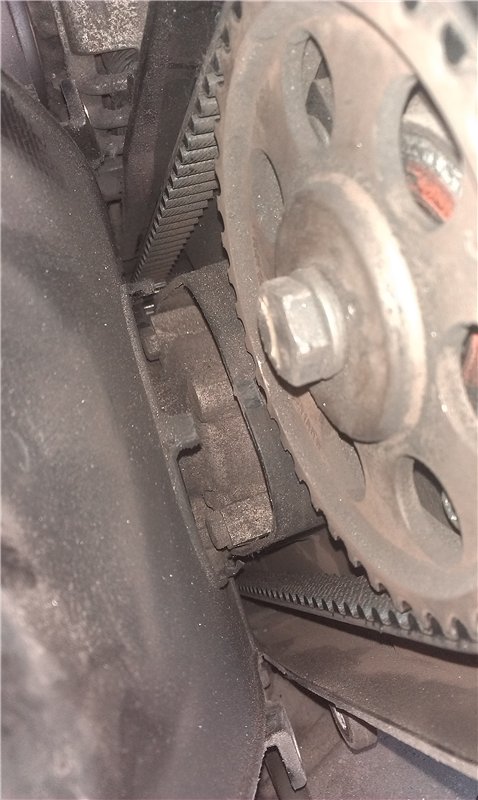

   Ремень ГРМ тоже норм, пятен мокрых внутри нет.
