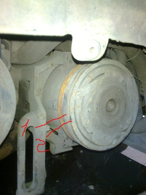

Подшипник муфты компрессора кандея при включении перестаёт вращаться (шуметь). Локализовать его можно покрутив за шкив при снятом ремне.
Если пошатать куда стрелка 1 указывает (место накида ремня) то шатуна нет, а вот если по стрелке 2 (наружная пластина толщиной около 3мм) шатун есть, это муфта?
На трассе едиш и когда газ отпускаеш и накатом катишся, ОЖ стрелка температуры не снижается немного, если да, то это помпа, тоесть температура плавает от оборотов двигла, а не должна.
Такого нет, стрелка как вкопанная. Снял ремень кондера - в двух местах трещины изнутри (8 тыщ.на нем проездил). Проехался вроде шума в районе движка нет, но он и появлялся не сразу и иногда. Ремень зубчатый я так понимаю лучше искать без зубьев типа такого?

Та на компрессоре есть ход небольшой.
Я лично с лопнутым ремнем второй год, но он бошевский, может и живучее, думал лопнет поменяю, а так ни как не заменю.
