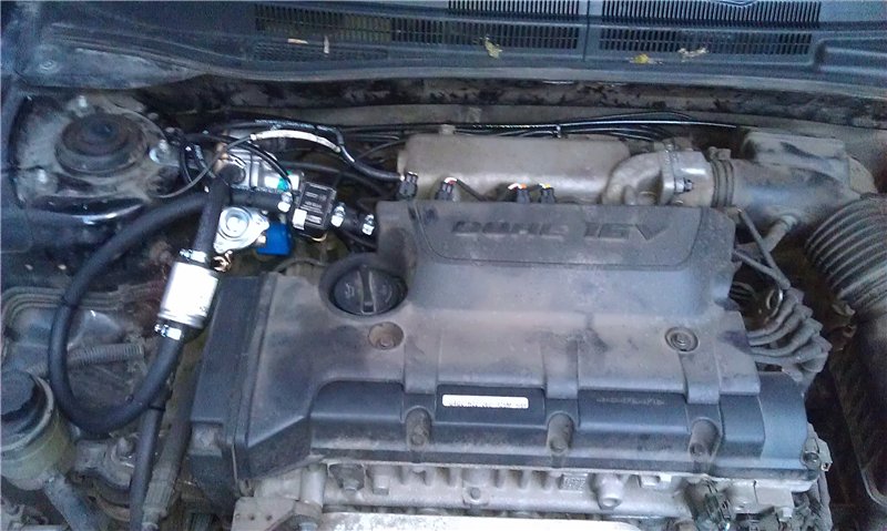

К таким форсункам не ставится фильтр за 5 коп.
Если не хотите угробить форсунки поставьте нормальный с отстойником и полиэстеровым картриджем. MATRIX , например.
 Вообще там где ставят газ нормально, то как правило ставят сразу.
Монтаж , конечно "красота" :D
Пора подымать цену, если за такое столько платят

люди, берущие деньги(и не малые) за работу, могли б и постараться соответственно.
А что конкретно Вам не понравилось в монтаже ГБО на фото?
https://lanos.com.ua/topic/83523-posovetuyte-horoshego-gazovschika-v-kieve/page/2/#findComment-1841254
...люди, берущие деньги(и не малые) за работу, могли б и постараться соответственно.
Правильное замечание.  Повторю еще раз про фильтр. Если владелец не хочет угробить форсунки , желательно заменить.
Монтаж на Ланос 1,5 хотя бы так
Если же со старым клапаном EGR, то его лучше сразу удалить программно и физически

, есть замечание, не рекомендуют ставить мозги ГБО по средине моторного отсека непосредственно за двигателем.
Это конечно слова читателя, не профи, но что пишут то и глаголю, возможно не прав но такое мнение
Змінено користувачем Doc_UKR
https://lanos.com.ua/topic/83523-posovetuyte-horoshego-gazovschika-v-kieve/page/2/#findComment-1841354
И что же им там сделается ?? :D
Им там жарко  :D
Ну вот к примеру наш АвтоЗАЗ ставит блоки мозгов посредине как на фото сверху (поляки и корейци ставят сбоку).
Я долго игрался с плавающими оборотами авто (не знал уже что делать) пока не перенес блок управления в сторону. И все прошло. :lorry:
Потому это не аксиома а мысли озвученные другими.
У меня к примеру мозги стоят за стаканом, в углу подкапотного пространства  :peace:

Ну Вам простительно конечно , поскольку не являетесь специалистом.  А того , кто подобную чушь озвучил  , остается только пожалеть.
Схемотехника газового контроллера рассчитана на размещение и  в еще более "горячих" местах . Тем более у Ланоса выпуск спереди двигателя. Так , что прежде , чем повторять кем то сказанное , подумайте просто еще своей головой :D
Просто все проверенные конторы прячут блок управления подальше, за стакан к примеру, что вижу и читаю - то и пишу.
Загуглил картинки "подкапотное ланоса ГБО" - так там мало где найдете блок управления за мотором.
А за мозги ланоса - это испытал на себе.
https://lanos.com.ua/topic/83523-posovetuyte-horoshego-gazovschika-v-kieve/page/2/#findComment-1841430
Тогда приведу свою статистику :D Ланосов с установленными подобно блоками катается уже более полусотни.
Вам наверное просто не повезло.
А еще улыбнуло про " проверенные конторы"   Уж после каких только вывесок  у меня не побывало.  И все одни и те же болячки. Ошибки комплектации , монтажа. Про настройки вообще не говорю. Их просто никто не делает.  Печально.
По фильтру Вам уже до меня ответили. С какой целью сделаны "бублики" от рампы к форсам? Насколько вижу довольно похабно врезались в проводку бензофорс. Отбор вакуума с торца ресивера не самое лучшее место. Расположение ВЗУ оправданно только со своим "длинным" переходником...на некоторых заправках он короткий и заправить не смогут. Чё это за "скрутка" на патрубке к редуктору? Длинней шланга не нашлось?
Я особо не присматривался, так и внимания не обратил. Такие вещи конечно детки в 1-м классе проходят. Вот и "провереные" :D

Колхозненько :D
Ну про фильтр уже было.
А грубейший косяк в следующем. Немедленно переверните МАП датчик. В таком положении как у Вас туда на активный элемент неизбежно попадет конденсат.  Датчик этот очень не дешевый.
А "проверенным" , которые так ставят, я бы рекомендовал хоть раз посетить семинар проводимый поляками в Украине.  2 раза в год как минимум.  На каждом по этому вопросу акцентируется внимание.
Прислушайтесь.Это я уже не шучу, а вполне серьезно.   А то придеться раскошеливаться.
Уточните, что за мотор. Покажу , как должен выглядеть монтаж.  Когда руки не кривые.

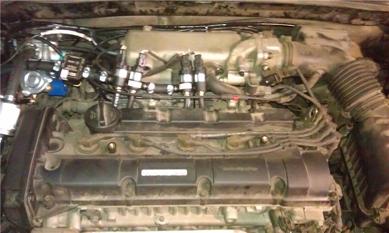

Чес говоря... ниче особо не видать...МАП "просится м-ду рампами...фильтр-...ну уже сказали...я б попробовал завести подачу иначе(шоб без бублика)...ну и эл.подключения не отображены..не могу ниче сказать...
Опять, таки, одно дело делать себе...любимому...можно и кронштейны трижды вырезать-пересверливать и с шлангами играться на грани"не удобно зато красиво...сам себе дурак" и т.д.
другое дело - поток...там - быстрей,унифицированей,дешевле в комплектухе(себе барыш больше) и просто ПРОЩЕ...имхо

Это неправильно. И так можно очень многое оправдать.Установщик в первую очередь должен уважать сам себя.  И  есть такое выражение: " держать марку"  И тогда не стыдно будет свою работу показать.  И без разницы должно быть ланос или лексус.  Хотя денег за лексус естественно больше :D
