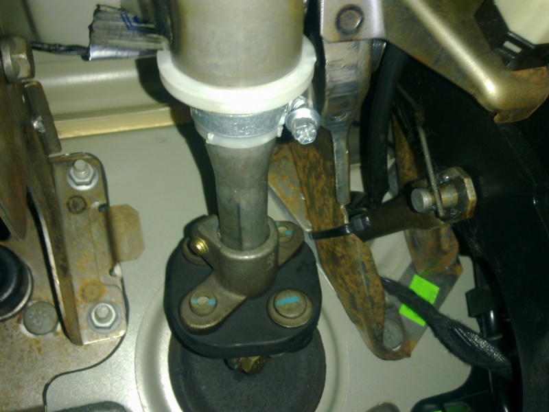

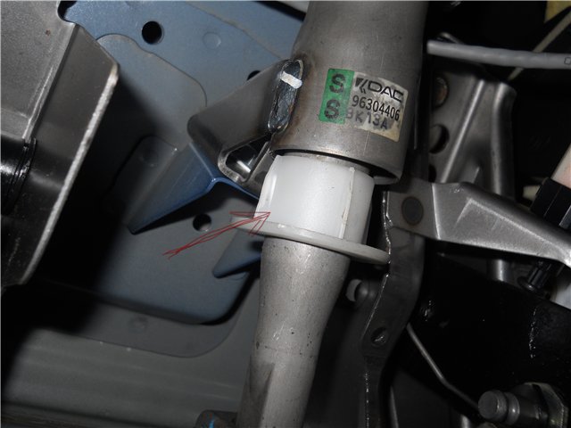

, может втулочка на рулевой вылезла вот и скребётся вал корпус рулевой.Такое часто встречается

, посмотри над основанием всех педалей
https://lanos.com.ua/topic/83493-gur-hrust/#findComment-1778180
На рулевом валу. Смажь вал, надвинь втулку в трубу (вверх) и хомут накрути под ней, чтоб не сползала....

Только что посмотрел! Таки да - втулка слетела! поставил на место! Прокатился - не то!
Звук в районе руля! А точнее сразу за рулем ! :(
