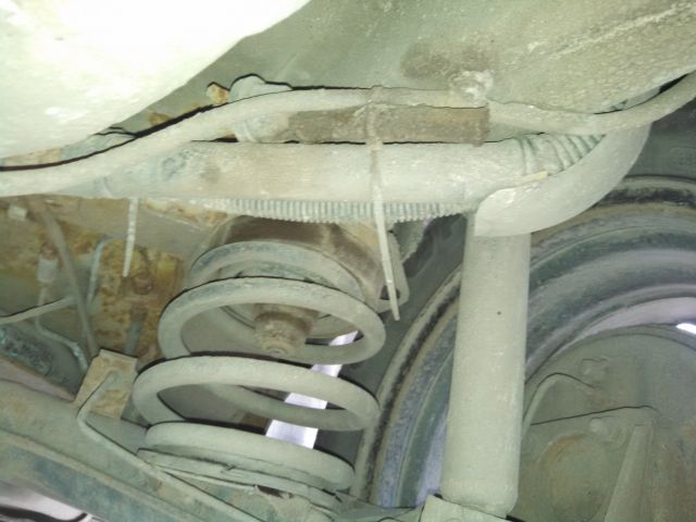

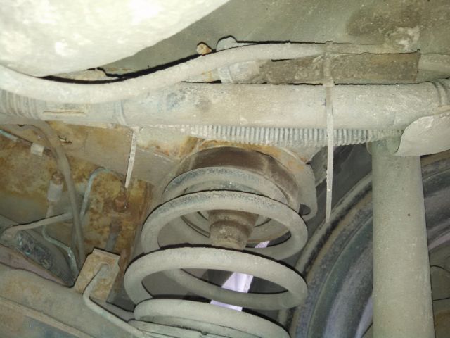

В инете был заказан клапан абсорбера с нивы.
Если не затруднит можешь кинуть ссылку или каталожный номер или фото этой детали? Заранее Спасибо :)
Пожалуйста , тот который справа, с регулировочным болтиком под колпачком. Номер чессно не помню. Гдето была тема про эти клапана на ниво форуме каком то давно. Один раз купил, поставил, он закрылся и не продувался жерез 2 месяца, потом купил еще один такой же, щас нормально.Регулировал так, чтоб ртом при максимальном усилии пуза и щек он начинал продуваться :yes:
Сфоткаю как стоит у меня, как попаду на яму.

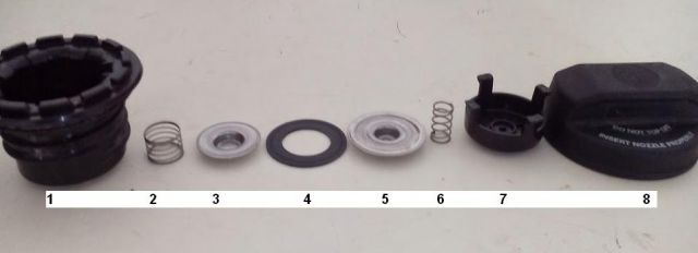

Сегодня ремонтировал знакомому крышку бензобака. Механизм крышки от времени склеился и не работал. Разобрал, почистил, сфотографировал для всех и собрал. Теперь работает как надо!
Спасибо за фото! Я так понимаю что там это две пластинки и все таки два клапана на вход и выход? или нет? Как разобрать крышку чтоб не сломать ничего?
Да. Две пружинки, две тарелки. Делайте выводы... Разберите, посмотрите, сразу станет всё понятно.
Крайняя справа часть - на четырёх защёлках. Вторая справа - отогнуть четыре лапки. Вот и вся разборка.
Разбирается легко, если аккуратно. Обычно разбираю простой отвёрткой.
Жёсткая пружинка бывает что слишком жёсткая. Тогда надо подобрать чтоб было нормально.

Сегодня поставил по твоему "рецепту", поезжу-посмотрю как будет спускать. Правда еле нашел этот клапан на базаре. У одного продавца в залежах лежал и все, забрал последний :)

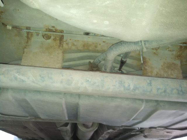

Вообщем вопрос такого плана, есть ланос 2005 года поляк, без адсорбера, когда купил то заметил запах бензина, особенно в жару при остановках. Вообщем мерился, но на прошлой неделе был на сто, на подьемнике, и нашел тот шланг что идет к адсорберу с бака, он просто висит, ничем не закрытый так как адсоребра нет. С него и прет запах бензина,.так как он просто я так понял идет в бак сверху.
Вообщем мастер поставил туда пробку, запах пропал, но когда открываю крышку бензобака то слышен сильный звук засаваюмого воздуха. Видимо бензонасос создает разряжение или что то типа того. Вообщем я напрягся и не знаю нормально ли это, что будет летом ?
Как поступить с той трубкой ? оставить пробку или снять ее и ездить как раньше с бензиновыми ароматами ?
А если без пробки  то это просто дырка в баке выходит  ? Вобщем нужна помощь знатоков.
   В крышке бензобака тарелка 3 и тарелка 5 от многолетнего бездействия приклеиваются мёртвой хваткой к резиновому кольцу 4, и крышка становится герметичной, то есть неисправной. Поскольку в бак теперь не может поступать воздух через неисправную крышку, то в баке в процессе работы создаётся разрежение.

Разобрал аккуратно свою крышку бака, содержимое все как на фото выше. За много лет ничего с ней не произошло, все отлепляется и ничего не прилипло, почти как новая ))) Но пружина №6 сброса аварийного давления очень жесткая, не знаю какое давление должно быть в баке чтоб клапан срабатывал, но точно очень высокое. Срезал два витка, начинает ели ели продуваться ртом наружу. Пусть будет, вдруг клапан стоящий у меня на трубке опять заглючит.
