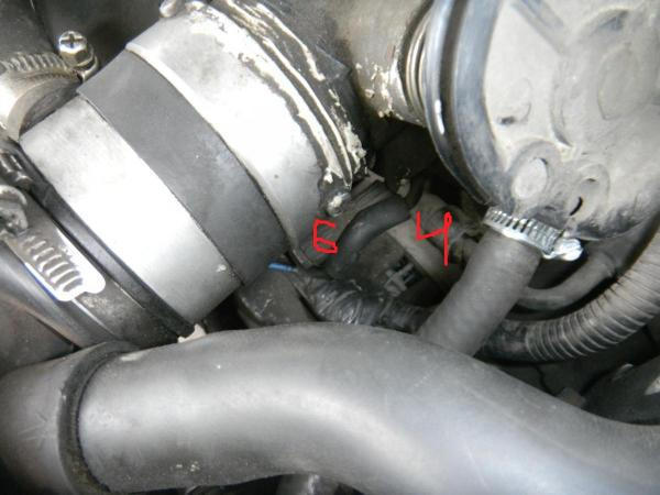

Дайте фото в студию
но у меня еще трубка сзади снизу двига идет на грибок большой
https://lanos.com.ua/topic/83314-podskazhite-chto-za-trubki/#findComment-1809035
Сейчас попробую сделать фото, но незнаю получится ли что-то там понять, т.к. не видно куда она уходит от этого большого грибка (я так понимаю клапана ЕГР)
Еще, сегодня ехал и этот гул на время пропал и машинка начала намного тише работать, аж радостно стало, но не тут то было, он опять появился
Змінено користувачем bazova
https://lanos.com.ua/topic/83314-podskazhite-chto-za-trubki/#findComment-1809045
Цифрами обозначил вход-выход каждой трубки. 6 - это заглушки
