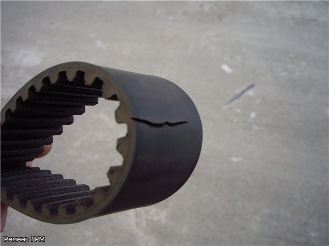

Катайтесь дальше, поменяете на 40-50тыс (дольше ездить на Боше не советую), периодически снимайте верхний кожух защиты ремня ГРМ и визуально осматривайте состояние ремня (к примеру при замене масла). Если будут даже небольшие трещины на ремне, торчащие нити - под замену сразу. Запчасти лучше покупать в магазинах, на рынках очень и очень много подделок.
Я свой ремень Бош покупал на работе, он был привезен с центрального склада.. но все же оказался не качественным.
upd Точного пробега не Боше - нет. Может отходит 50-60тыс, а может и нет. Особенно внимание обращайте на такие места, как указано на фото.
%D0%A0%D0%B5%D0%BC%D0%B5%D0%BD%D1%8C-%D0
Перекрутил много двигателей, такие дефекты без видимых причин, замечал только на Боше. Было много случаев когда такое происходило на других ремнях, но там причины были связаны с такими дефектами как:
1) Не верная установка ремня ГРМ (на бензиновых двигателях).

И даже был случай, когда на Renault Kangoo 1.9D, люди сами ремонтировали двигатель (капиталка была), и поставили ГБЦ от Рено с турбиной, она оказалась выше и за счет еще прокладки, задрали её  - выше чем должно быть. Ремень они всем гаражом накидывали дня 3 (с их слов). И у них потом была беда, ремень больше 2-3тыс км не ходил, начинал розлазится. :lorry:
