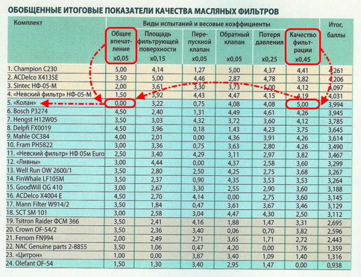

что скажете

Как по мне так по барабану какой фильтр :)
та мне тоже было по барабану пока не узнал про колан
они говорят что не все фильтра

что за колан?
