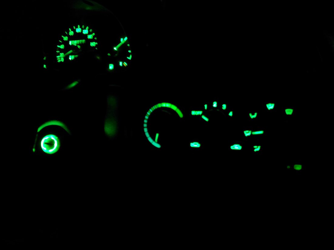

Ленту в приборке размещал следующим образом
 Нарисовал красным.

К сожаление телефон не передает на сколько классно получилась подсветка.
 Но все же сделал не большое видео и пару фото.

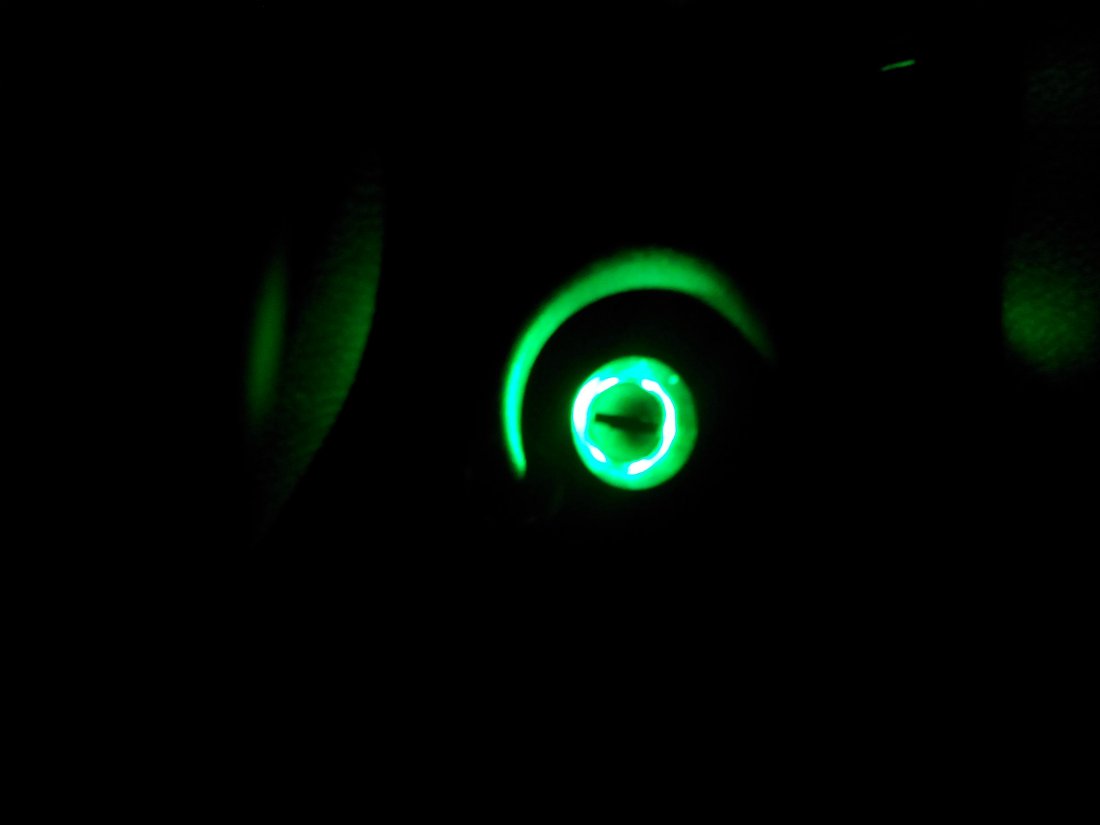

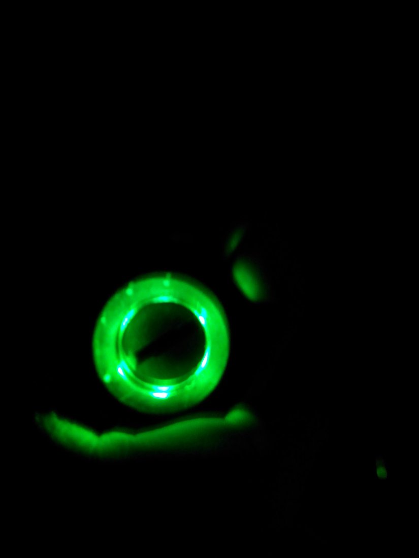

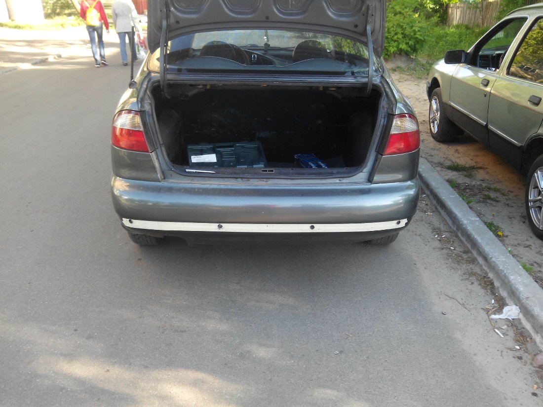

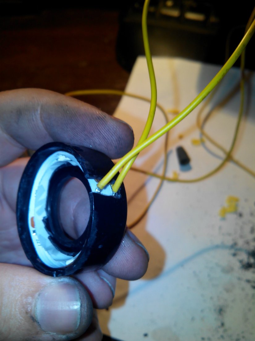

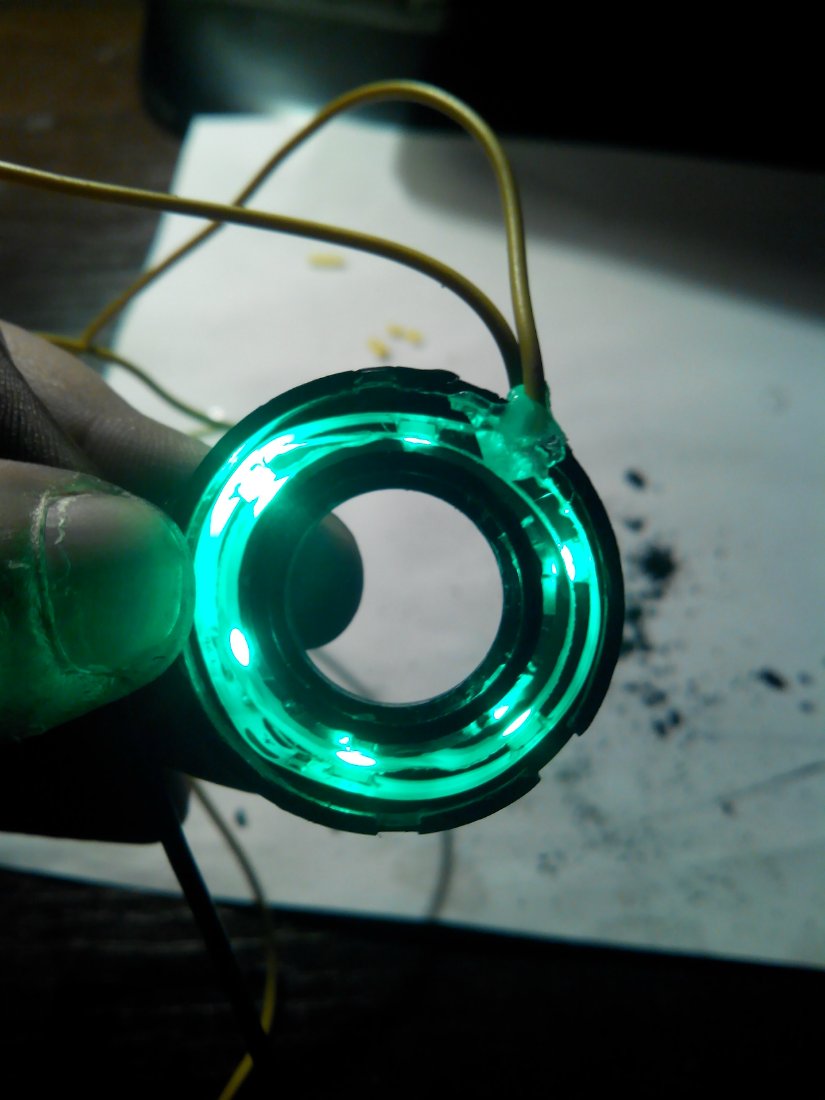

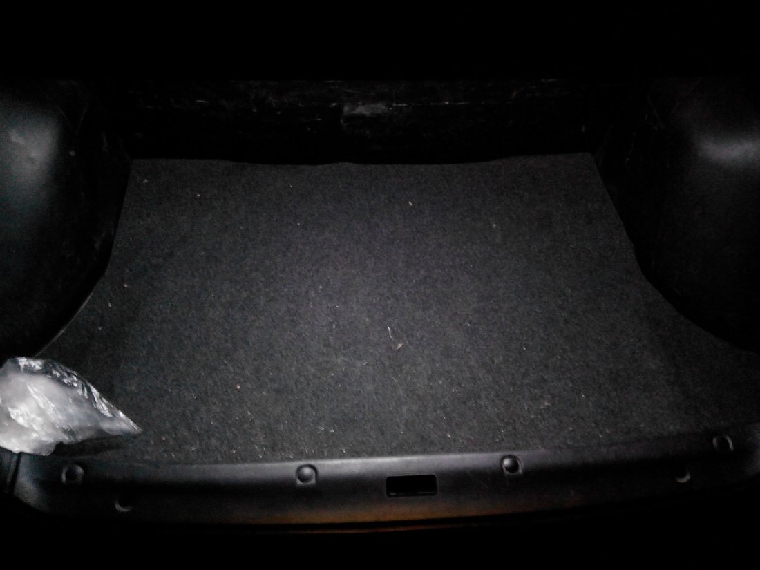

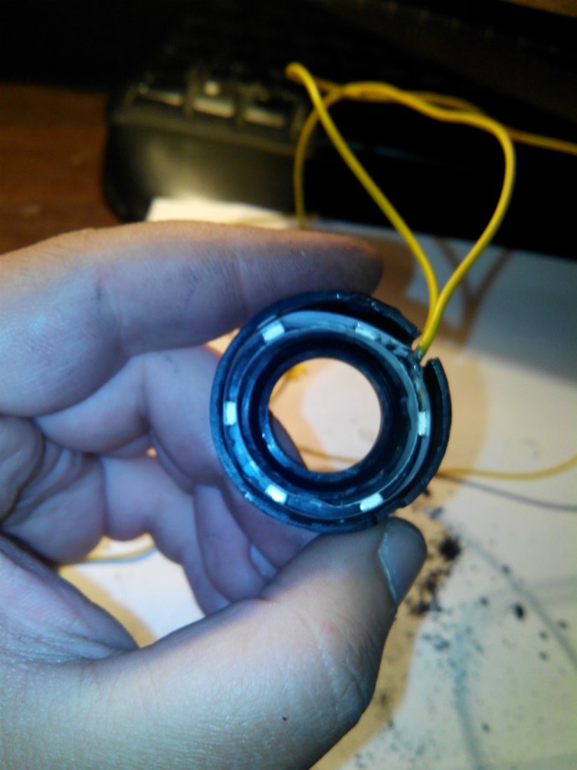

Сегодня сделал светодиодную подсветку багажника и замка зажигания.
На замок пустил ленту 3528 на шесть светиков.
А на багажник пошла лента 5050 белого цвета где то 25см.
Вообщем получилось классно   :yes:

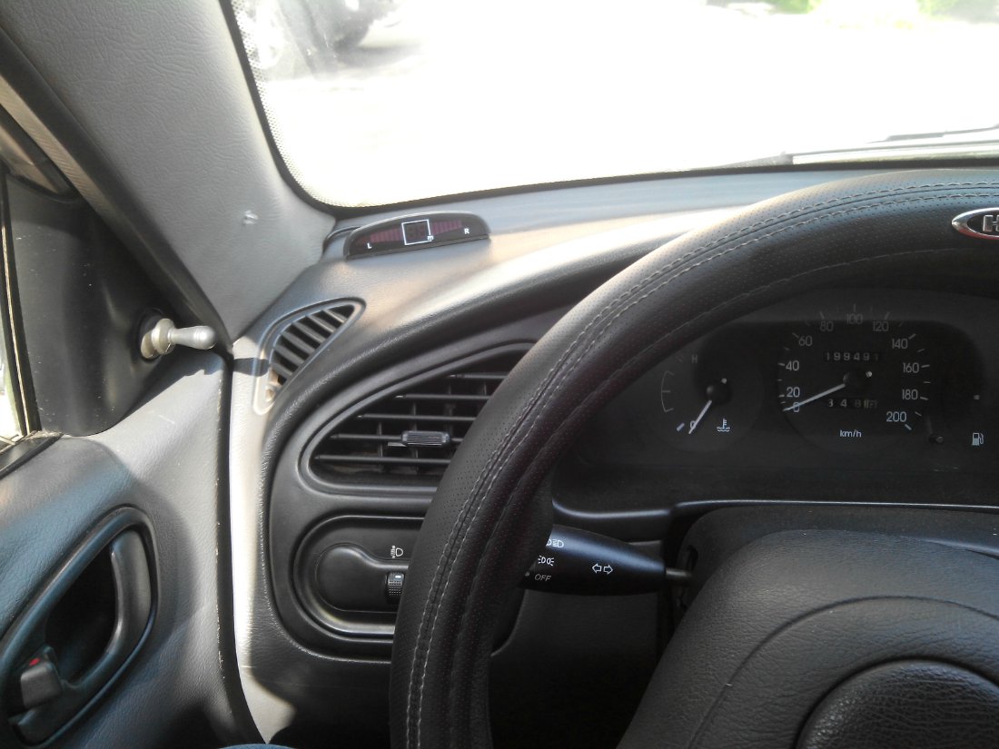

А также сделал еще себе и машинке не большой подарочек в виде парктроника.
 Надеюсь что завтра поставлю.

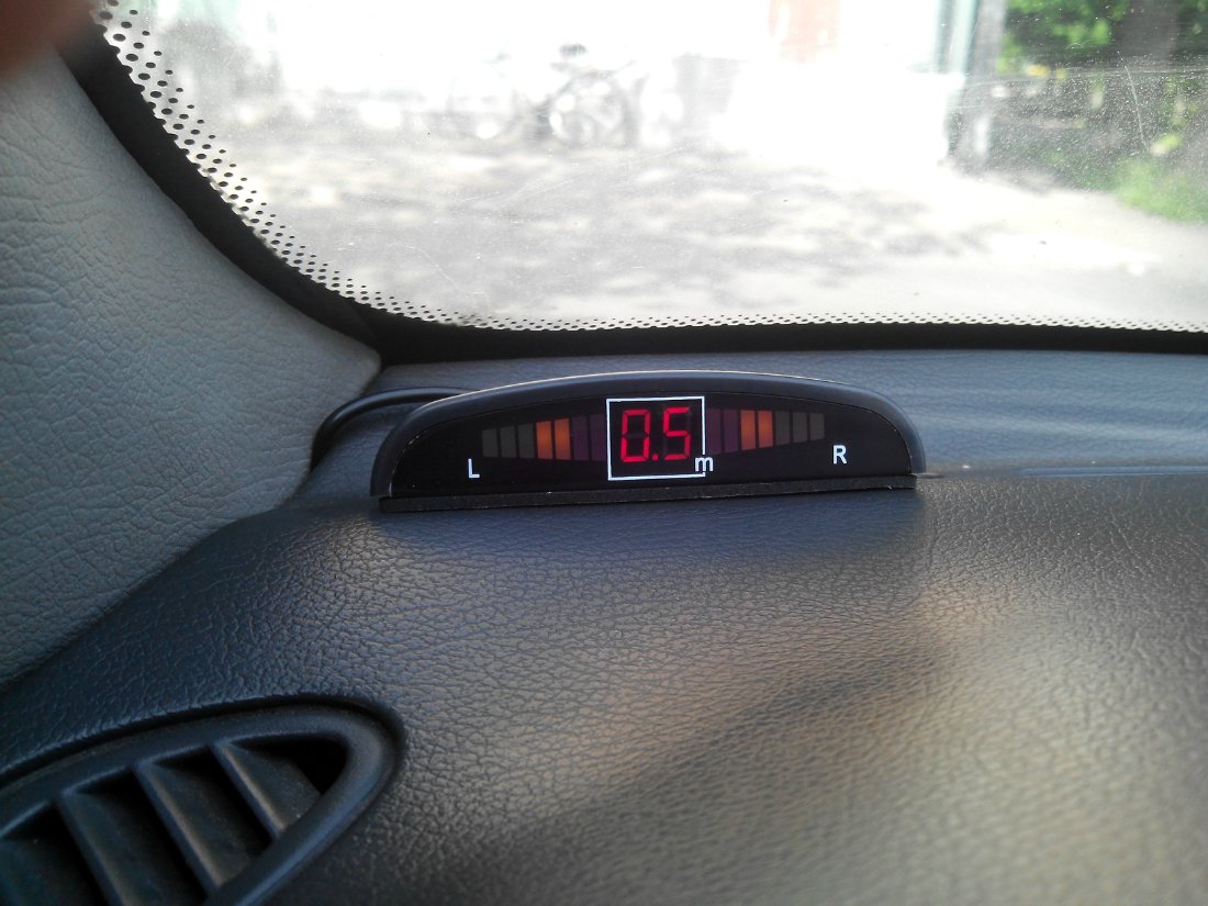

На днях с друганом поставили парктроник.
