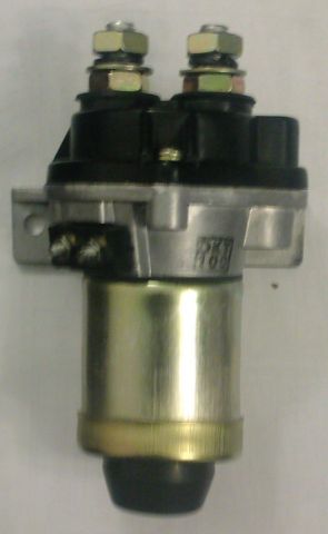

Сам отключатель по сути своей это соленоид с фиксируемой механически мощной контактной группой. Включение и выключение массы можно производить как механически ( нажатием резиновой кнопки с торца устройства) так и подачей управляющего напряжения с обычной кнопки без фиксации. ( в самом отключателе есть защелка.

Сам девайз выглядит вот так.

Ну в моем варианте это не реле. Это мощная контактная группа с фиксацией положения ( защелкой) которая управляется импульсом ( не потенциалом) на катушке.
Может так и лучше будет, чтобы рубить все. посмотрим , когда будем монтировать выключалку. Тестер все сразу покажет. :)

С коммутацией как раз проблем не будет. Если этот девайз стоит штатно в камазах и зилах то в дэу он работать будет.

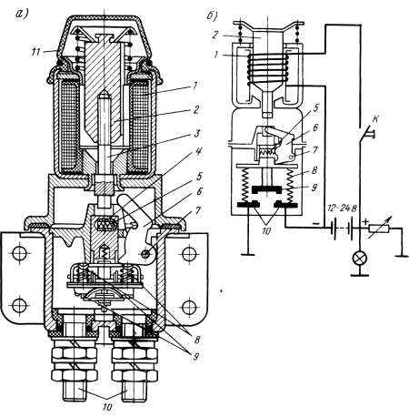

Вот так к стати этот девайз устроен
Классная штуковина. Я такую в своё время не нашёл.

Тоже ничего вариант. Но этот девайз не нужно держать постоянно под напряжением чтобы была включенна масса. Он работает с фиксацией контактов. т.е. кнопку нажал - масса соединилась, еще раз нажал - масса разомкнулась. Да и ммонтажить его удобно. Есть и уши для закрепления на поверхности и болты для подключения толстых проводов батареи
