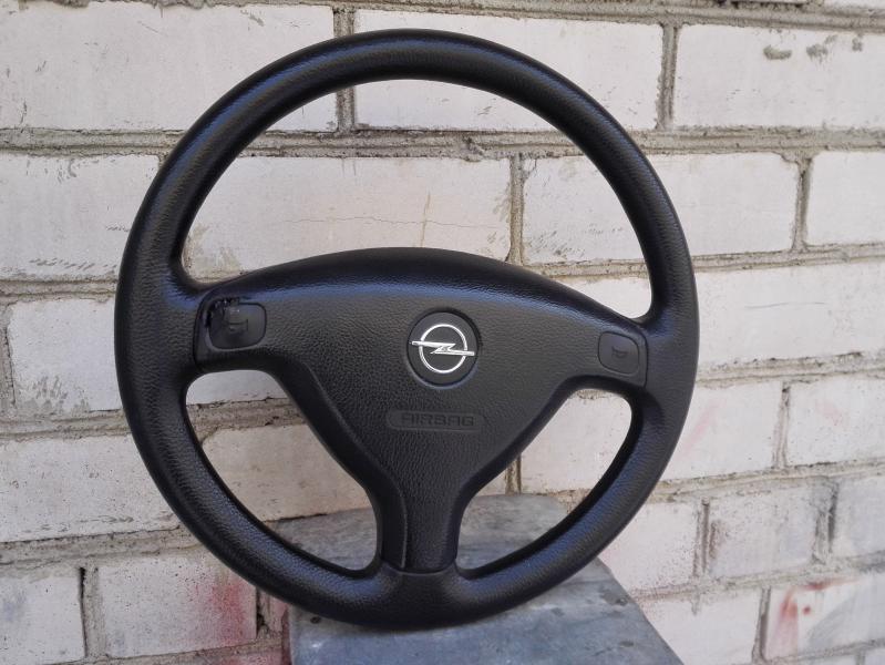

Пару дней назад был в Черкассах, и по-случаю заскочил на сервис к своему знакомому.
В процессе разговора зашел диалог о рулях, и товарищ подарил мне руль, говорит с Опеля, но какого- не знает....
Визуально он покрасивее Ланосовского, по-диаметру тот же!
Кнопочки)
Не хватает только средней части- подушки!
Кто знает, подскажите, с какого Опеля этот руль?
Спасибо!

Руль наверное  от Опель астра G OPC

Теперь руль! Стоковая "Рогатка" ну очень.... не нравится мне, хотел от Легензы, но поскольку подвернулся этот, купим к нему подушку, и будет счастье!
Всем спасибо!
https://lanos.com.ua/topic/81627-zaz-lanos-2010-sizyy/page/6/#findComment-2009939
:) вопросов нет. От опеля рули очень приятные. Меняйте, намного приятнее держать в руках
