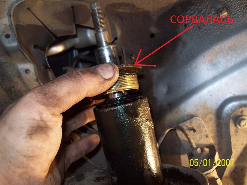

Помогите решить проблему, пожалуйста!
Захотел заменить картриджи передних стоек. Всё вроде снял, дошла очередь до гайки, которая закрывает картридж в самой стойке. Попытался её открутить...не идёт и все!! Пробовали до тех пор, пока не сорвали саму верхушку (какой идиот не смог её сделать цельной). А сам круг с резьбой остался в стойке. Пытались его выкрутить и газовым ключем и сорвать с места зубилом, сидит намертво и все! и ВДшкой брызгали, да ни в какую! Что теперь делать не знаю...как его оттуда выкрутить? Там несчастных 3 витка, а с места не идёт!!! Вот тебе и новая машина! Что можете пососветовать? Провозились с 4 часов до 9 вечера.

А что вобще такое картридж передних стоек? Вроде как стойки целиком меняются.
https://lanos.com.ua/topic/81275-bort-zaz-sens-13s-g-gluhov/page/6/#findComment-1982326
Способ конечно варварский, но можно полуавтоматом прихватить к гайке хороший рычаг. Если резьба заржавела, то тепловой удар при сварке тоже поможет делу.
https://lanos.com.ua/topic/81275-bort-zaz-sens-13s-g-gluhov/page/6/#findComment-1982379

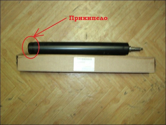

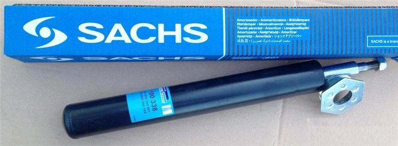

Открутили с утра всё-таки. Оказалось, что эта гайка идёт цельной вместе с родным картриджем, тоесть она не выкручивается отдельно, как на Sachs. А не откручивалось потому, что снизу, как указано на картинке, толи прикипел, толи приржавел низ картриджа ко дну стакана. Вот такие дела. Не пойму только, толи гайка тоже прикипела, толи что это за вставки такие с наваренными гайками сверху.
