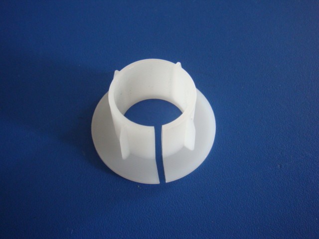

Заметил, что стала выпадать втулка рулевой колонки. Я её запрессую обратно...пару поворотов рулём, она опять вылазит. Играет ли она какую-то роль? Или может не обращать на это внимание?

Это центрирующая втулка она и должна быть в свободном положении, может подушка двигла, а вообще вариантов масса...

Я читал, что втулку фиксируют хомутом, чтобы не выскакивала.
Что за хомут? Таким или металлическим?
https://lanos.com.ua/topic/81275-bort-zaz-sens-13s-g-gluhov/page/3/#findComment-1871679
Металическим хомутом, чтобы не слазила. У меня машинке 8 лет и весь период стоит металический хомут и никаких проблем нет.
