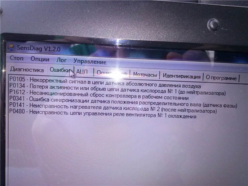

Подключил сегодня Сенс к ноуту черек кабель недавно купленый. Прогу выбрад СенсДиаг. В итоге по эталонным параметрам вроде всё нормально, кроме пары ньюансов. А именно:
1. Меня смущает  "Давление в коллекторе". Оно ниже намного табличного. Моё колеблется в районе 280-320, а по таблице должно быть 380-420 для Микас 10.3. Из-за чего может быть такое???
2. И "длительность импульсов впрыска" (топливоподача) на прогретом двигателе тоже слегка ниже. У меня 2.5-3.8. А по табличке 3.8.-4.2. Тоже что-то не в порядке???
Но больше всего всё-таки напрягают ошибки. Что с ними делать?? Подскажите, критичные это ошибки, и что они обозначают?? Можно их просто сбросить или нужно ехать на СТО!?

Маю це ж авто 2012 року, блок ебу м11.4. Щодо розрядження в колекторi, то в мене схоже значення - в районi 300-310, кажуть це норма. По помилках: 0105 в мене стираеться, але знову потiм з`являеться, десь читав, що глюк 37 прошивки; 0341 - була коли вийшов з ладу датчик фаз, якщо з мiтками ГРМ все ок, то напевно, що це його пiд замiну
