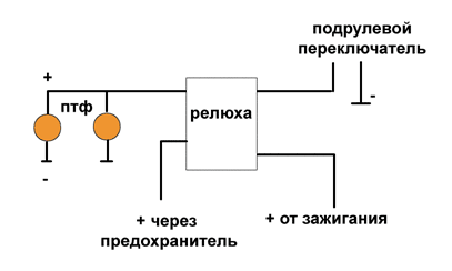

В общем по просьбам трудящихся....
провод от ПТФ подключаем к широким контактам на релюхе (номера не помню, а машинка далеко), а к подрулевому от узких, т.е. от управляющих. В отличии от под рулевого без кольца ПТФ, у нового будет два лишних проводка это и есть провода к которым подключаем провода от релюхи. Штекер (тот что у под рулевого) тоже не подойдет, так что просто аккуратно вынимаем из него контакты (но не все сразу, а по одному, чтоб не запутаться), и переставляем в родной разъем, естественно предварительно вытащив из ного проводочки от родного переключателя :) Контакты удобно вытаскиваются при помощи иголки или шила.
Еще надо кинуть проводок на панель приборов где лампочка включения ПТФ, ну это если нужна индикация их включения. Разводка на приборке есть, у меня даже лампочка вкручена была :)
В общем как то так. Если что, спрашивайте, поможем чем сможем.

Ну получилось так что противотуманки оказались у меня "бэз никто", значит нужно купить к ним проводку и реле, я так понял.
Именно так:)
Даная схема канешно хорошая (у самого так сделано) но она имеет один большой мину с каким я пару раз столкнулся. Приехал на работу и ПТФ забил выключить в результате они посадили АКБ хорошо что было у кого прикурить завелся и поехал... Вопрос а как + повесить на зажигание, чтоб при вытаскивании ключа всё тухло???

В моей
как раз все потухнет если зажигание выключить! Там написано + от зажигания. Т.е. надо подключить к проводу на котором при включении зажигания появляется +, например от ближнего, только до переключателя :rolleyes: , а то будет работать только с включенным ближним. :wink:
А это уже вопрос коммутации в салоне. Схема под капотом не меняется, а вот куда повесишь вход переключателя, от того он и будет включаться. Можно на габариты, можно на зажигание, ближний свет, сигнализацию,....
А можно немного поподробнее как повесить на зажигание(какой разём каким образом это проще сделать)??? Заранее благодарен

Меня такие вопросы всегда приводили в ступор. Доктор, а как мне дышать?
Ищешь любой удобный провод на котором появляется зажигание и прикручиваешь(припаиваешь, приклемниваешь) к нему вход кнопки.
