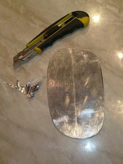

Зеркала "сыпятся" 100% если нет основы под обогревательным элементом, видел у одноклубника на встрече, обсыпались менее чем через год. Себе когда делал - проклеил фольгой-скотчем 42f2aeu-480.jpg
