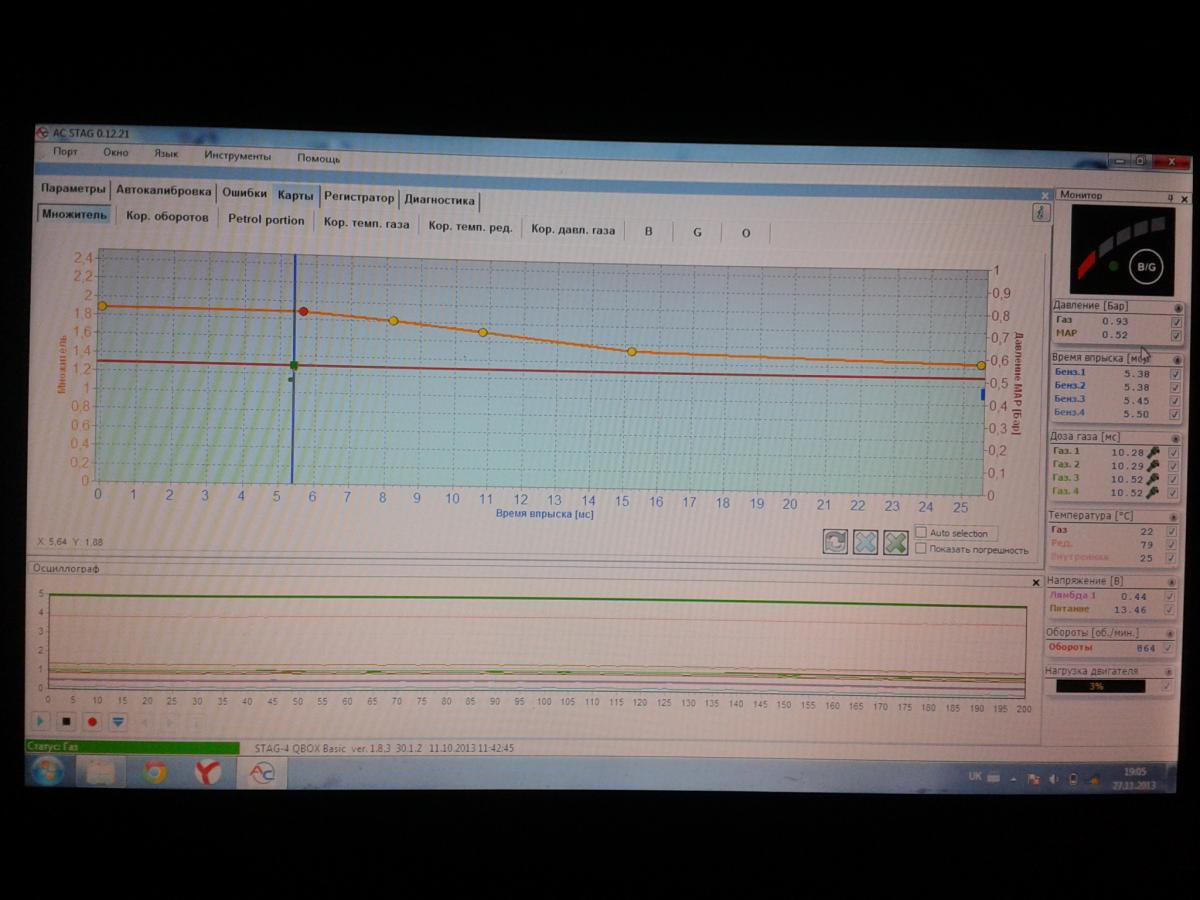

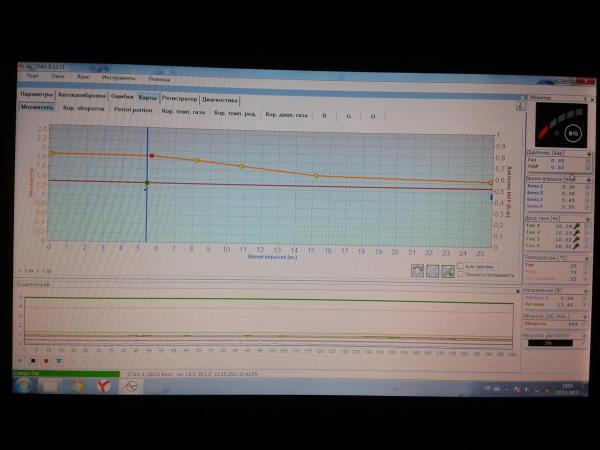

Привет всем!
Неделю назад выкатал 10 л газа , проехал 76 км , отсюда расход 13.1 л на 100 км.
Вынул на форсунках штуцера , оказалось стояли 2.1 мм. Запаял и рассверлил до 1.5 мм.
Сделал автокаллибровку , коэффициент с 1 поднялся до 1.9 ( скрин прилагается) ,подумал, что многовато и рассверлил до 1.7 мм,коэффициент стал 1.6.
Поднял давление газа до 1.15.Накатал бензиновую и газовую карты(скрины еще не делал) они совпали один в один . Машина на газу ведет себя лучше чем на бензине, нет ни провалов и не дергается.Разгон плавный . Все бы было бы хорошо , но сегодня выкатал  еще 10 л газа за 80 км , расход  12.5 л по городу.
Помогите решить проблему с расходом , что еще можно сделать?
На скрине видно , что время форсунок на бензине 5.5 мс это нормально?
Давление МАР - 0.5 , штуцер врезан на входе , проверил все подсоса нет ,не многовато для МАР?
Когда стояло ГБО 2 , делали чип-тюнинг под газ ( что делал мастер точно не знаю), не может это влиять теперь на расход на ГБО 4 ?
Нужно ли прошивать мозги под ГБО 4 и как это поможет?
