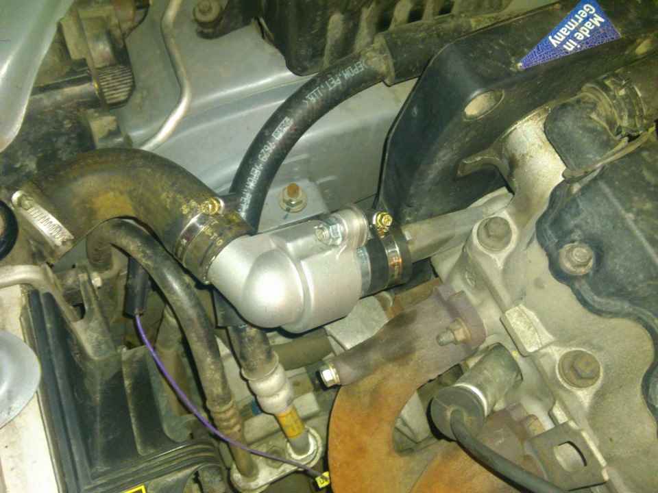

Всем привет.
  Решил установить выносной термостат, аналогийный тому что в начале темы.
  Но,  машина с кондиционером, и патрубок от термостата к радиатору не такой как на базе 1,5,  и к тому же под патрубком проходят шланги кондиционера.
   В связи с этим интересно, есть ли у кого-нибудь успешный опыт установки  именно такого термостата на машину с кондиционером ?

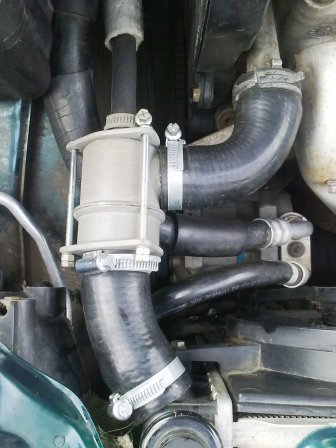

   В теме есть фото установки только корпуса термостат от 1,6
Вот один из вариантов. Корпус самодельный (бюджетный), сделан как эксперимент, но ему уже  года четыре. Описание всего процесса должно быть в дебрях форумов (и этого и братского - ин.юэй). Если заинтересует, повторю фотки в личной переписке что-б не засорять форум. Да, тонкий шланг (омывания) у меня идёт на газовый редуктор.

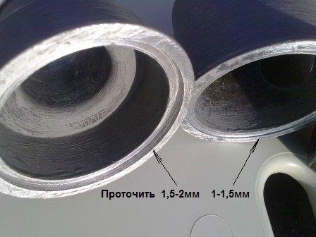

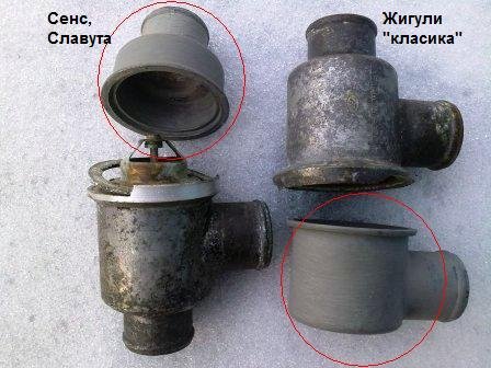

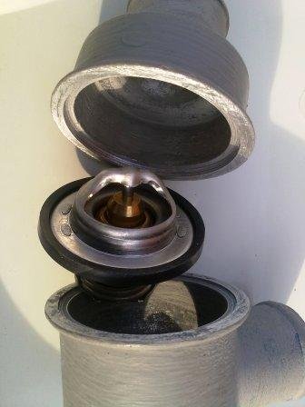

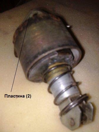

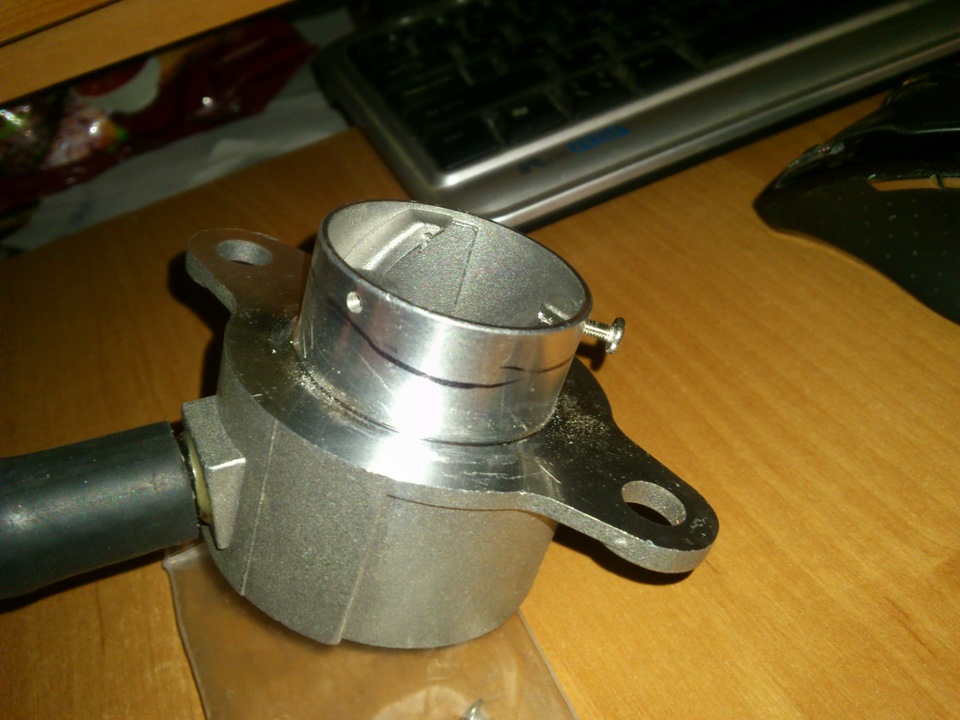

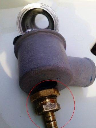

Не могу найти свой отчёт, поэтому по просьбе автора темы для вновь интересующихся вкратце повторю. Сразу оговорюсь, что делалось это несколько лет назад, когда готовые корпусы мне были недоступны, а руки чесались. Вот в виде эксперимента кулибничал из подручных средств.
 0bba649de6b4.jpg 22bd5f95d728.jpgb84a252da33a.jpgc26b2b87a960.jpg83c2fa325819.jpg3bfa241f49b7.jpgb1cd0621afbf.jpgb5b18221526b.jpg
Собственно на фотах всё понятно.
1- распотрошил два убитых термостата,
2- сделал проточки, так сказать посадочное гнездо для уплотнительной резинки,
3- штуцер-ёлка 9мм, куплен в сантехническом отделе,
4- сам термостат (уже с того времени дважды менял),
5-     .....  не перепутать как поставить!!!
6- пластины с втягивающего реле жилулёвского стартера, рассверлены отверстия и немного работы напильником,
7- всё в сборе,
8- схема как подключено, подвод к редуктору ГБО - "кислородный" шланг 9мм, отвод на тройник обратки печки - шланг 16мм, такой же и тройник.
Хочу ещё раз сказать, что из всех вариантов выносных корпусов, которые потом стали появляться, самым удачным считаю с 1,4 (с бвумя лейками), ну уж очень эстетичный и удобный. Но свой исправных механизм переделывать руки уже не дошли. Хотя в моём варианте считаю более удачным расположение патрубков под 90 град., что лучше амортизирует при тряске двигателя, но это уже спорные детали.

Корпус термостата от от 1,4 удобный, но тяжелый.
На 1,5 с кондиционером он явно ляжет на шланги компрессора кондиционера
https://lanos.com.ua/topic/80443-ustanovka-vynosnogo-termostata-na-lanos-15/page/13/#findComment-2052094
Ничего, нужно пробовать. У меня тоже касается одного шланга кондишина, я на него подложил кусок разрезаного шланга, правда мой на порядок легче, спокойно фиксирован на патрубках. Нужно пробовать как он будет на патрубках, потом при необходимости подкладку (или подвеску) продумать. Родной шланг я бы не резал, купить поштучно на базаре или с жигулёвских порезать, судя по фото там должно два угловых пойти, только с углами и длинной поиграться. Например один с под 90, но с длинными плечами, другой покороче, но с меньним углом. Или наоборот. Таким образом и корпус термостата от шлангов кондишина помирить можнно.

  Уже решил ставить от мотора 1,6,  благо получилось оперативно продать  мемзовский  и купить  от 1,6.
  Он легче и както красивее вписывается в  расположение патрубков.
  Единственный пока видимый минус- отсутствие "наплыва"   на месте подвода патрубка от штатного термостата.
https://lanos.com.ua/topic/80443-ustanovka-vynosnogo-termostata-na-lanos-15/page/13/#findComment-2052216
Я нарезал резьбу М3 и закрутил три винта.
 Сделал нечто подобное, только винты м2,5.

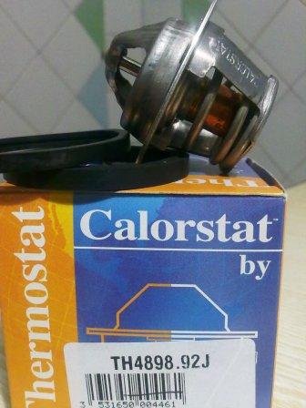

  Обратка заглушена, термостат 92 Wahler, с перепускным отверстием .  3017.92D2.
  Открывается при температуре 92-94 градуса ( по БК).

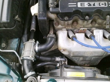

Мой вариант
https://lanos.com.ua/topic/80443-ustanovka-vynosnogo-termostata-na-lanos-15/page/13/#findComment-2065140
2,1 тис   34
, это вы даже и датчик температуры эбу перенесли?если да..то думаю расход должен упасть хорошо ...
