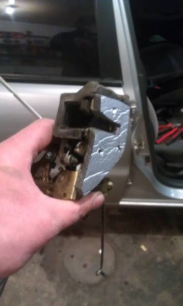

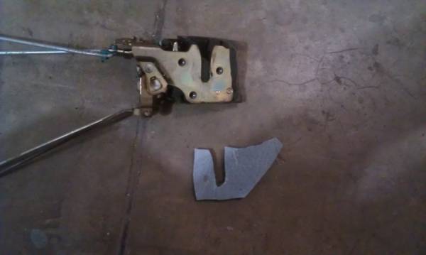

Всем привет! Я себе замки обезшумил очень просто! Снимаем замок, и на ту часть, которая прилегает к кузову наклеил "СПЛЕН" (шумоизоляционный материал) 8мм толщиной. Прикручиваем замок на место и ,вуаля, как на Т150 ланосе (почти).
Сам замок, в руках, не издает лязгающий звук, ну разве что чуть чуть, а при соприкосновении с металлом двери вот эти чуть чуть и перерастают в громкое лязгание. Соответственно шумим этот участок и наслаждаемся.
