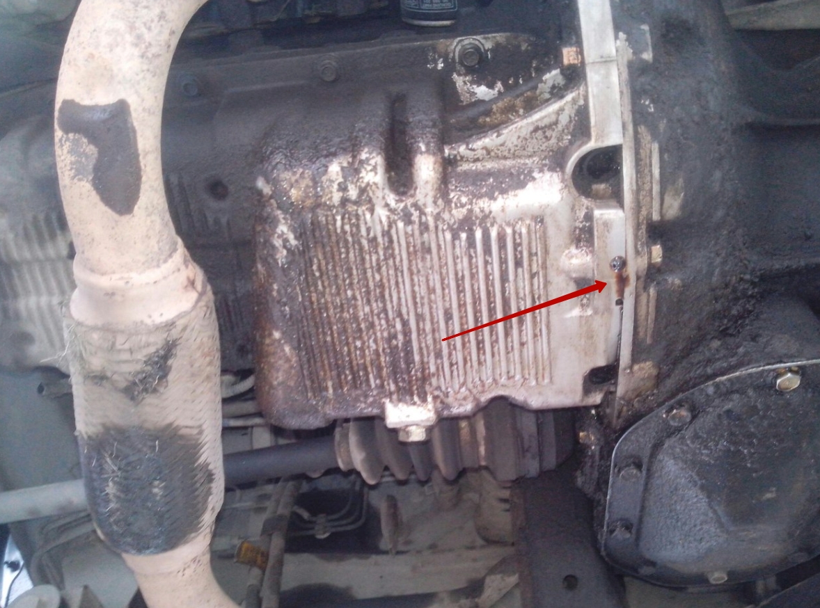

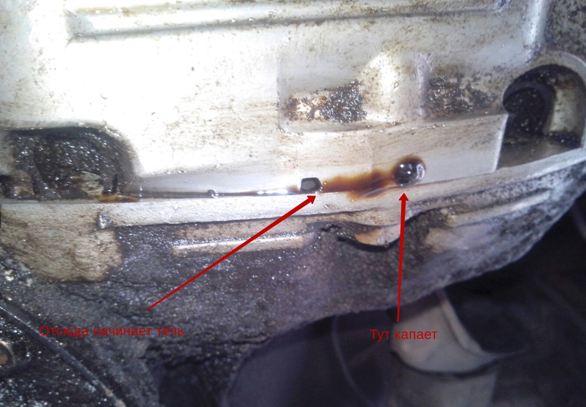

Вообщем капает масло на горячем двигателе. По чуть чуть. Заехал на эстакаду сфоткал где именно протекает и капает снизу двигателя:
Что именно течет, как думаете? И как это ремонтировать?
https://lanos.com.ua/topic/80146-dvigatel-est-maslo-tech-masla-ili-kuda-uhodit-maslo/page/11/#findComment-2128100
Похоже на моторное масло, что делать?, а 20vlad78 подробно всё написал.
