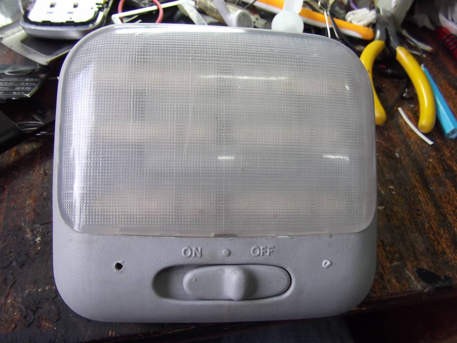

Фотки:
Зліва - отвір для пищика ;). Зправа - Буде додаткова кнопка.
Світлодіодні стрічки старі, холодні білі. Планую замінить на 1Вт світлодіоди теплого кольору.
