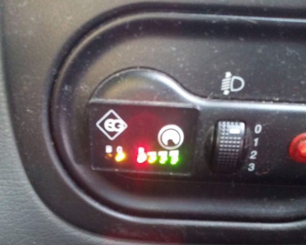

Кто знает что это за переключатель газ-бензин для ГБО 2 поколения? Искал в интернете, не смог найти. Подключено только плюс, минус и синий провод на редуктор. Хотелось бы сделать человеку чтоб работал автоматический режим перехода на газ.

Плохо искал

, спасибо. Это то что нужно. Никак не мог понять что это за фирма, потому и не мог найти.
