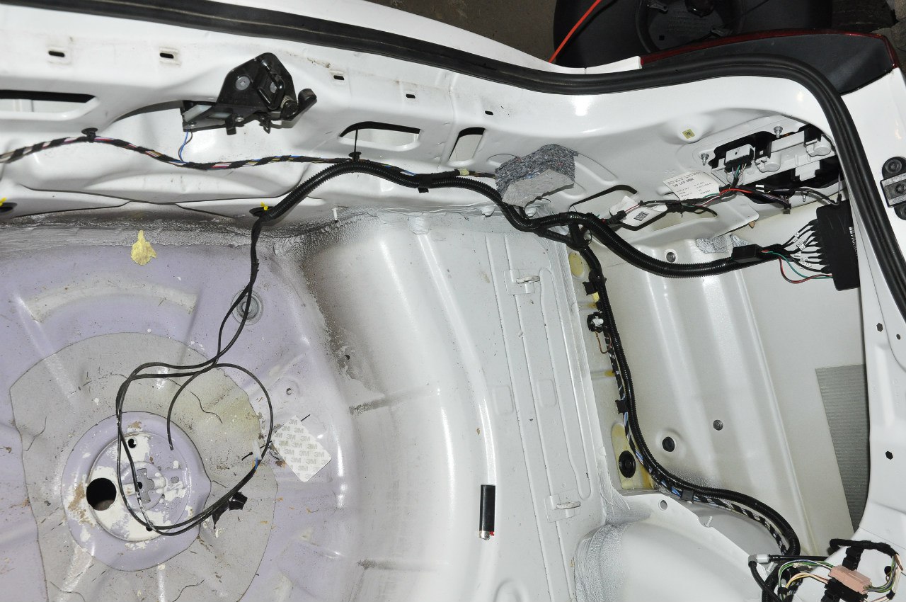

Подскажите как подключить мультиклапан с катушкой? Минус на винт крепления мультиклапана, а плюс на? И какой провод купить, он будет проходить вместе с газовой магистралью.
https://lanos.com.ua/topic/79676-problemy-s-gbo-otvechu-na-vashi-voprosy/page/48/#findComment-2047850
А плюс подключить к + клемме клапана на редукторе провод 0.75-1мм  хватит только его желательно в гофре проложить так как он в тяжелых условиях будет под машиной.
https://lanos.com.ua/topic/79676-problemy-s-gbo-otvechu-na-vashi-voprosy/page/48/#findComment-2047853
Спасибо, я так и предпологал. Только вот с новым мультиклапаном в комплекте идет провод обычный, двойной в двойной изоляции, с двумя клемаммы, интересно куда они вторую включают. Да и что то я сомневаюсь, что установщики этот провод в гофру залаживают, так как это дополнительные затраты. А на счет условий полностью согласен, трудно придется проводу под машинкой. Может через салон его пустить?
https://lanos.com.ua/topic/79676-problemy-s-gbo-otvechu-na-vashi-voprosy/page/48/#findComment-2047871
А в комплекте провод часом не к датчику уровня он как раз в двойной изоляции. Если делаете для себя и сами то надежней провода в гофру спрятать и ее хорошенько укрепить.
https://lanos.com.ua/topic/79676-problemy-s-gbo-otvechu-na-vashi-voprosy/page/48/#findComment-2047873
Провод питания катушки мультиклапана и провод датчика уровня укладываются в защитную гофру d10 .  У газовой проводки есть свой минусовой провод. Вот к нему все минуса и соединяются.
https://lanos.com.ua/topic/79676-problemy-s-gbo-otvechu-na-vashi-voprosy/page/48/#findComment-2047901
Если позволяет профиль дна багажника, то его вполне можно проложить между баллоном и дном багажника. В Ланосе уже не помню, можно ли так, но вот в Октавии из-за ребер жесткости там 1см зазор, прокладывай - не хочу.
Примерно так:
