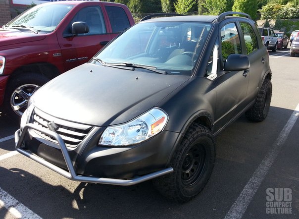

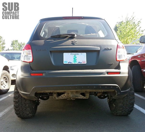

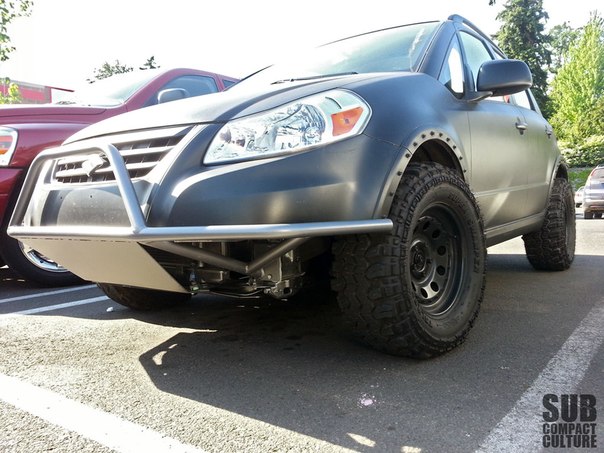

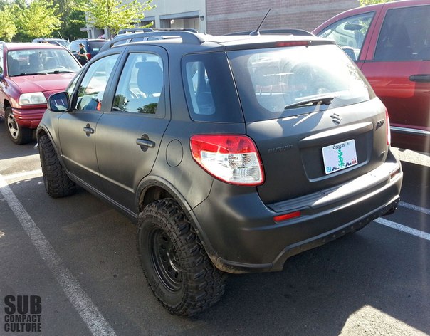

Пока по машине ничего не происходит (ждем перечисления денег от страховой на автосалон), выложу фотки прикольной Зюзюки:
https://lanos.com.ua/topic/79666-suzuki-sx4/page/5/#findComment-1869883

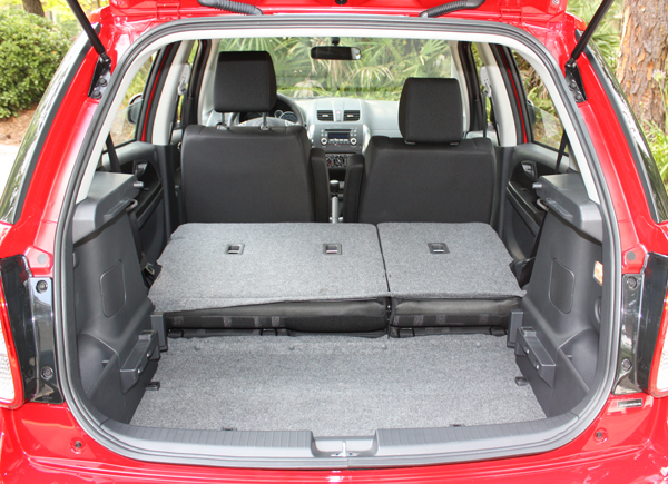

То, что когда-то хотел реализовать в Ланосе, удалось с Сузузкой. Поставил самопальный органайзер в багажник. Убил сразу нескольких зайцев:
1. Выровнял пол багажника.
2. Получил место для хранения инструмента и всякого барахла, которое вечно валялось в багажнике. Люблю порядок. wink.png места оказалось даже больше чем рассчитывал, так что еще можно туда напихать всякого.
3. При складывании спинок задних сидушек теперь получается ровная большая площадка без "ступеньки", что удобно при перевозке разных габаритных грузов.
Основа конструкции - фанера 8мм, обтянутая карпетом.
Из относительных минусов - пришлось выкинуть запаску нафиг совсем. Вместо нее положил ремнабор для быстрого ремонта проколов. И коврик стандартный типа "корыто" по ширине теперь чуть шире, чем нужно. Поэтому его место занял коврик из багажника Шевроле Авео Хетч Нью. Лег в размер идеально.
Змінено користувачем vag
https://lanos.com.ua/topic/79666-suzuki-sx4/page/5/#findComment-1962089
Странно, в коробчонке сестры, прискладывании сидений, ровный пол выходит.
У тебя спинки закидываються вместе с сидухами?
Или всему винной баллон?
https://lanos.com.ua/topic/79666-suzuki-sx4/page/5/#findComment-1962091
Никак там не выходит ровный пол при складывании спинок задних сидушек.
А при складывании сидушек целиком они съедают часть полезной длины:
Поэтому Сузуки выпускает аксессуар для SX-4 под названием "органайзер багажника". Его заводской номер 990E0-79J40-000
В установленном состоянии выглядит так:
Цена оригинального - порядка 350 евро. Мой обошелся примерно в 50 долларов, включая работу мебельщиков и материалы.
https://lanos.com.ua/topic/79666-suzuki-sx4/page/5/#findComment-1962106
Я какраз имел ввиду второе фото.
А по поводу длины - можно снять задние сидухи вообще ;)
https://lanos.com.ua/topic/79666-suzuki-sx4/page/5/#findComment-1962113
Нет, снятие сидушек - это для меня не вариант.  Куда их девать? Тащить в квартиру? И как быть, если нужно отвезти на дачу длинномер а оттуда привезти пару пассажиров? Уже не говоря о том, что сам процесс "снять-поставить" гораздо геморройнее, чем просто сложить спинку.
https://lanos.com.ua/topic/79666-suzuki-sx4/page/5/#findComment-1962117
