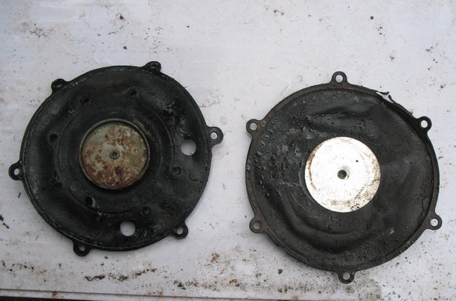

Если бы у меня сохранилась мембрана со сьерровского редуктора, я бы тебе показал как она выглядела от езды непрогретой. А уж как работала-это вообще отдельная история.
Что касается моего редуктора сейчас-за 92 т.к. он ни разу не разбирался. Хорошо это или плохо-не знаю. Он просто работает. Езжу тоже каждый день.
Нашел в инете картинку, чужую.
Вот что пишут :
У многих автовладельцев карбюраторные двигатели с ГБО успешно стартуют при положении переключателя топлива «Газ» даже зимой, будучи непрогретыми. Казалось бы, почему не использовать эту возможность для экономии топлива, не тратя более дорогой бензин на запуск и прогрев? Однако инженеры настоятельно не рекомендуют холодный запуск двигателя на газе.
Водитель должен знать, что холодный запуск двигателя на газе не допускается, и заводить его можно только на бензине. Переходить на газ рекомендуется после прогрева мотора до 40–60°С
Ведь вопрос не в том, легко ли двигатель стартует на газообразном топливе – дело в долговечности компонентов газобаллонного оборудования, на которую такое обращение с ним влияет. Так как у систем ГБО для карбюраторных моторов переключение вида топлива осуществляется вручную, водитель должен знать, что холодный запуск двигателя на газе не допускается, и заводить его можно только на бензине. Переходить на газ рекомендуется после прогрева мотора до 40–60°С.
Так, нужно, чтобы горячая охлаждающая жидкость в редукторе ГБО могла нагревать сжиженный пропан-бутан, обеспечивая его переход в газообразное состояние. Кроме того, если запускать двигатель на газе, а антифриз будет недостаточно прогрет, эластичная диафрагма редуктора, омываемая с одной стороны жидким газом (температура ниже минус 40°С), а с другой – холодным антифризом, будет быстрее терять свои свойства.
Резина специального сорта, из которой изготавливаются диафрагмы, потеряет эластичность, что отразится на точности настроек и работе редуктора. При очень больших пробегах мембрана может утратить герметичность, и газ начнет выгонять через систему охлаждения. Поэтому даже если физическая возможность осуществить холодный запуск двигателя на газе есть, делать этого не следует.

У резины не может быть диапазона температур от -100 до +100, какой бы она ни была. Я думаю, если ты заводишься при -15 и начинаешь ехать сразу, то резина по любому будет дубовая и не сможет нормально работать.
https://lanos.com.ua/topic/79642-pomogite-opredelitsya-s-gbo-3-ili-4-pokolenie-stavit/page/2/#findComment-1667205
4,6 тис   3
...... будет дубовая и не сможет нормально работать.
этого я не отрицаю...я говорю про то что я никакого износа этой резинки за 3 года не заметил.....
https://lanos.com.ua/topic/79642-pomogite-opredelitsya-s-gbo-3-ili-4-pokolenie-stavit/page/2/#findComment-1667214
Ну не вопрос, у тебя один опыт, у меня другой. Факт только в том, что так НЕ рекомендуется делать. Ну а там уж личное дело каждого как ему поступать.
