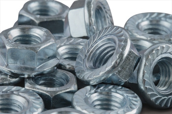

Ребята гайка может раскрутится.ИМХО.
https://lanos.com.ua/topic/79626-perebrat-kulisu-kakoy-nuzhet-bolt/#findComment-1664470
А если две?Или самозажимные?
https://lanos.com.ua/topic/79626-perebrat-kulisu-kakoy-nuzhet-bolt/#findComment-1664496
Вот такую поставить - проблем не должно быть.
L2ZpbGVzL3Byb2R1Y3RzL2ltYWdlcy80Ny8yMTYy
У меня пока все гуд.

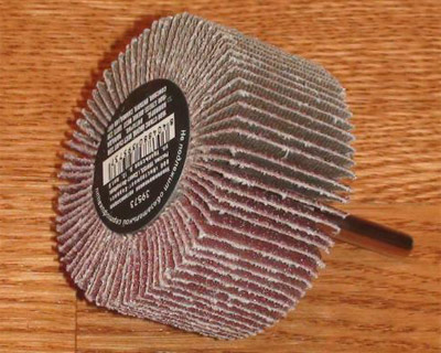

все делается в разы проще)))) берем такую насадочку на дрель ( стоимость около 5 грн),  диаметр примерно 25-30 мм
и начинаем чистить уши кулисы.
Первое - вычищаем всю ржавчину
Второе- ушки разогреваются и подшипник  при легкой помощи стамески и оправки, или тисков спокойно входит на свое место.

пардон, не стамески, а киянки...   совсем малость перепутал)))
