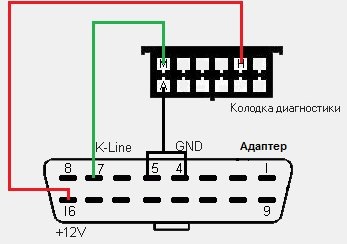

Я так понял достаточно подключить вот так и все заработает?

Моя картинка кстати.
Возьми тестер и прозвони выводи переходника. Мало ли чего китайцы сделали.
Для Микаса 11 используй программу kwp_d
У меня соединяется так, уже чиповался, только у меня микас 7.6, и для начала open diag free 1.3.8
